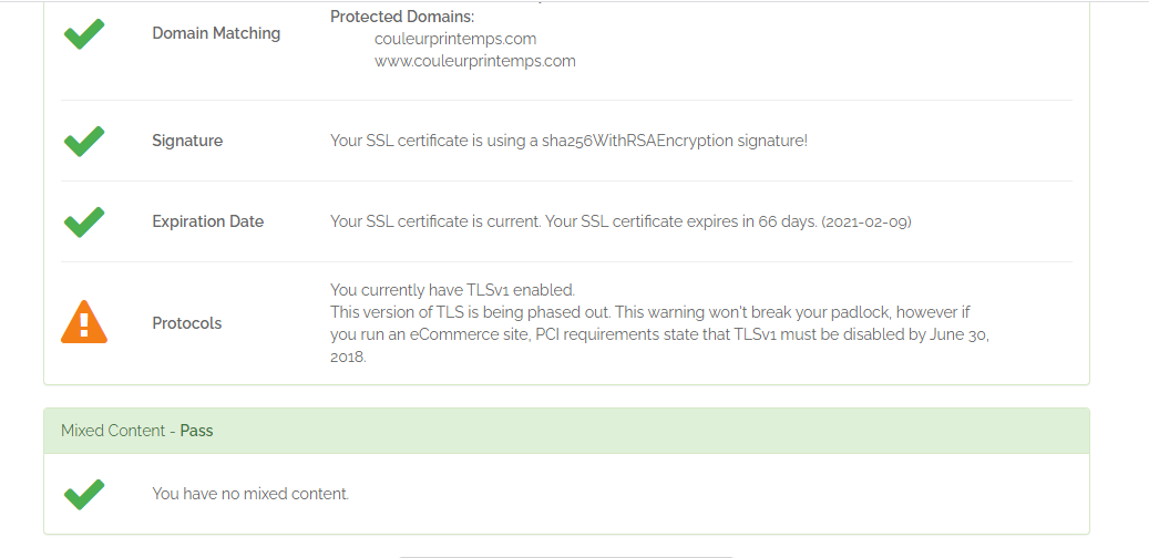

J'ai suivi vos conseils et vérifier la base de données. Comme vous le pressentiez, j'avais mal installé wordpress ( mais franchement je ne me souviens pas de cette manipulation). J'ai essayé de nettoyer un maximum la base de données, pour éviter le mixed content.
En faisant un test via whynopadlock, le SSL est activé, il est signalé qu'il n'y a plus de mixed content. En revanche, il y a un problème de protocole. Comment passer à TLS v1.3 sur un hébergement mutualisé ovh?
TLS 1.3 est en cours d'adoption, ce n'est pas le problème
Tu ne peux pas en changer sur un mutualisé, en revanche les hébergements Ovh sont mal notés car il y a encore des anciens protocoles non sûrs.
Attendre qu'Ovh fasse une mise à jour, ou contourner si c'est un problème.
Pour le contenu mixte il faut tester toutes les pages ce que ne fait pas ton site et corriger directement dans la base de données est dangereux sur un wordpress
