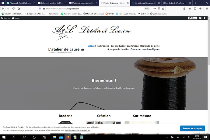

voilà ce que ça m'a fait… :frowning:
et voilà ce que j'avais déjà créé sur WP : https://latelier2laurene.wordpress.com/
