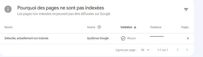

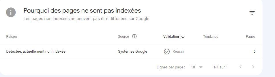

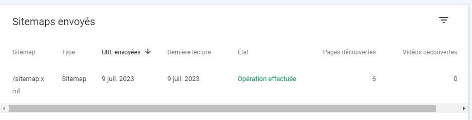

J'ai donc créé des sitemaps pour forcer l'exploration, mais la search console m'indique maintenant "détecté, non indexé" (les causes possibles de cet état ne correspondent pourtant pas, je pense, à la situation de mon site).

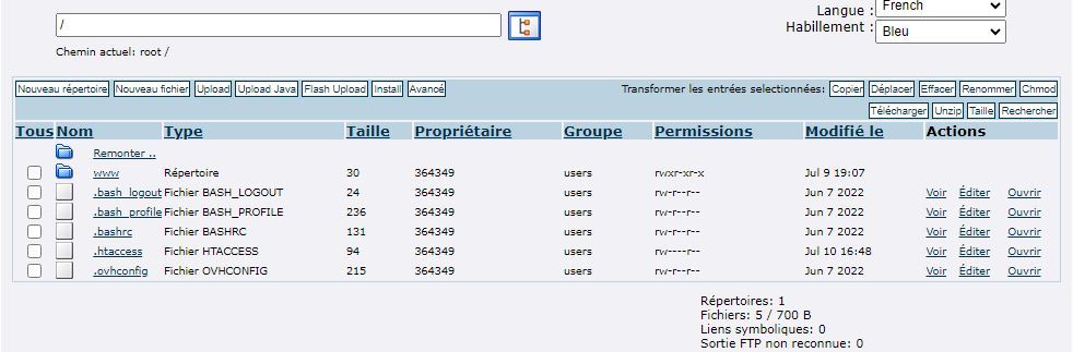

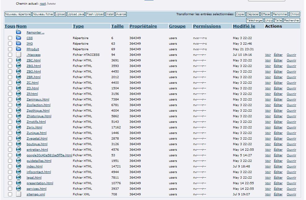

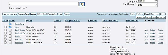

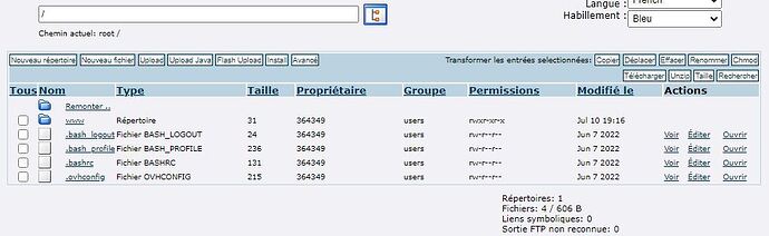

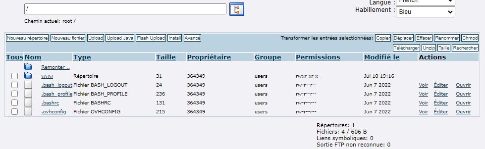

J'ai l'impression qu'il y a un autre .htaccess qui traîne dans votre hébergement. S'il y en aun dans / et un autre dans /www , ils seront tous les deux exécutés.

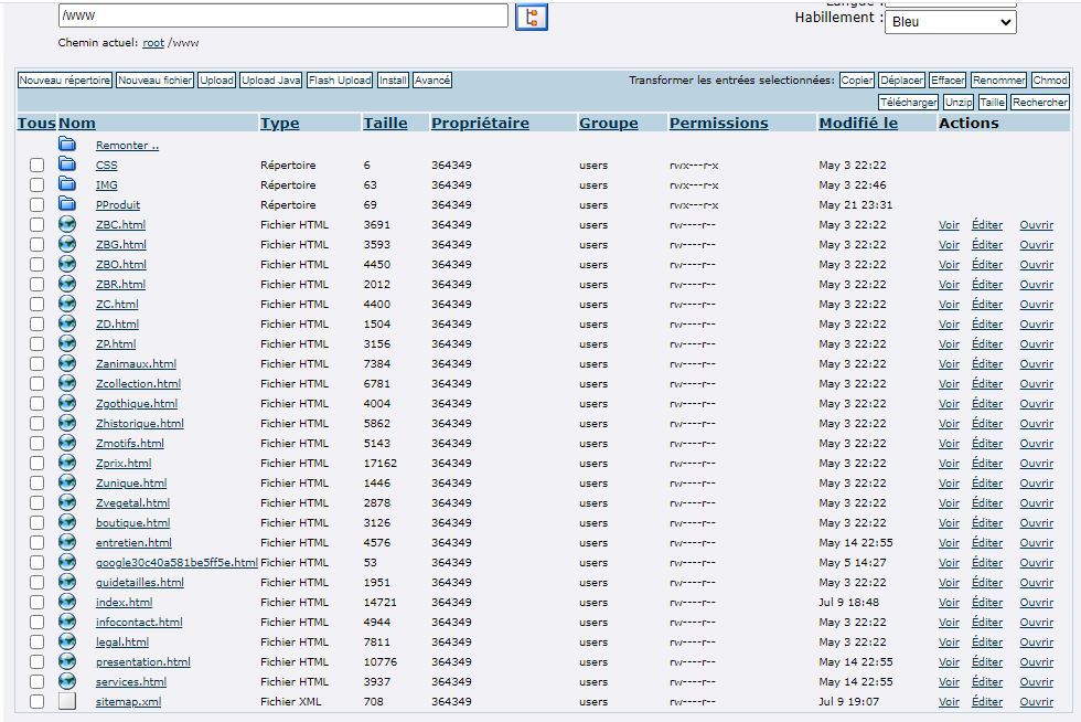

Pourtant je n'en ai créé qu'un seul dans / . Dans /www il y a les pages de mon site + le sitemap + le fichier google search console.
Sans pouvoir voir ce qu'il en est réellement, je n'ai pas d'explications.
Déplacez-le dans /www
J'ai bien dit: déplacer, afin qu'il n'y en ait plus dans /
Avez-vous essayé de visiter votre site ? Ca a l'air concluant, non ?

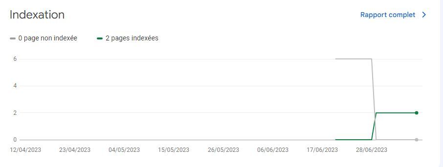

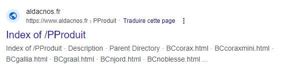

Je n'ai que ma page d'accueil qui est indexée, sans doute car j'ai demandé manuellement à la search console d'inspecter cet url, alors que j'avais fait un sitemap pour 6 pages (toujours détectées non indexées). Il y a aussi une autre page qui apparait dans la recherche, mais elle correspond à un dossier contenant mes pages de site qui n'ont pas été indexées, donc je me dis que j'ai mal utilisé la search console…

Pouvez-vous créer le fichier le fichier /PProduit/index.php qui contient :
> > header("HTTP/1.1 301 Moved Permanently");
> header("Location: https://www.aldacnos.fr");
> exit;
Oui (j'ai l'impression que ça n'a rien changé)
Je ne comprends pas très bien :
* https://www.aldacnos.fr/PProduit/index.php
Pointent bien maintenant vers https://www.aldacnos.fr
Où est votre problème ?
