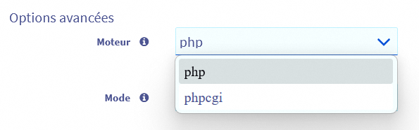

Si vous êtes avec une vieille version de PHP (avant 7.4 ?) OVH vous laissait ce choix dans votre configuration PHP:
Qu'en est-il chez vous ? Pouvez-vous le changer ?
Je suis sur PHP 8.2. Je pourrais le changer vers 7.4 mais ce n'est pas idéal pour les performances et la sécurité n'est-ce pas ?

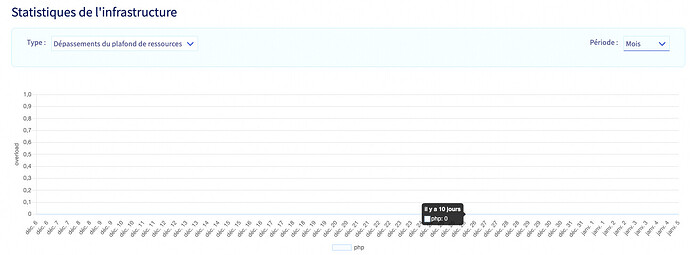

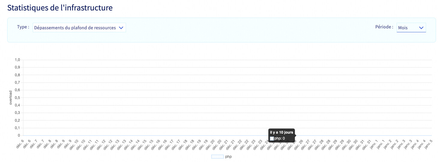

Le graphique de dépassement des ressources est plat comme mon pays et vraisemblablement comme celui de @fritz2cat 🇧🇪 🇪🇺 ;-)
J'ai installé Query Monitor mais mes compétences sont trop limitées pour interpréter les chiffres.

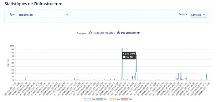

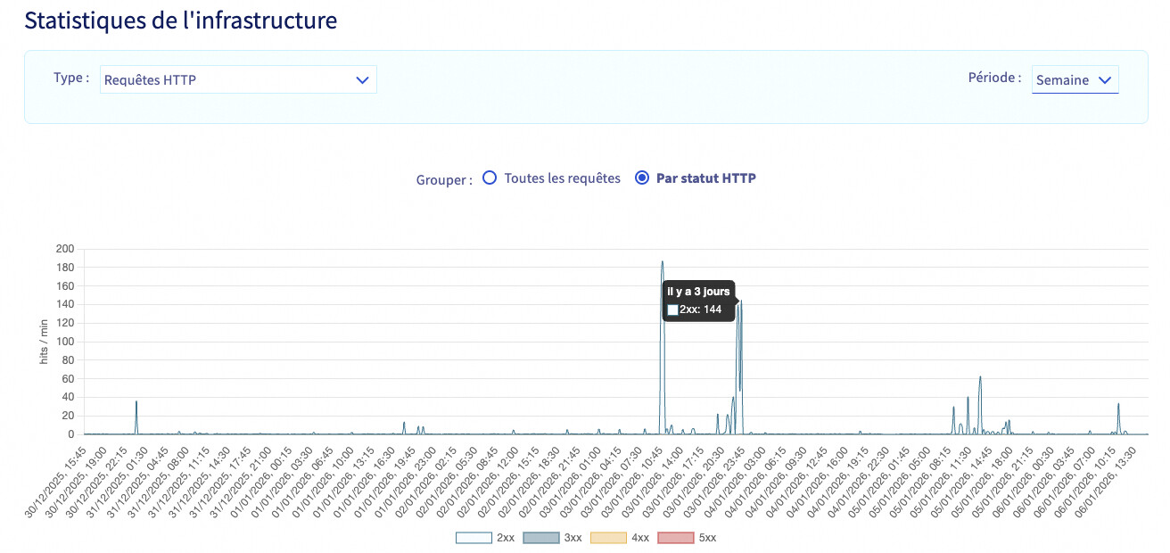

Montre nous les graph d'accès s'il te plaît.
Site à nouveau down pendant 40 minutes et aucun incident sur ma copie Infomaniak.
Je ne comprends pas pourquoi il y a une telle instabilité chez OVH...
Désolé, je n'avais pas vu votre réponse.
Les graph d'accès, est-ce le graphique des requêtes HTTP ?
Voici :
