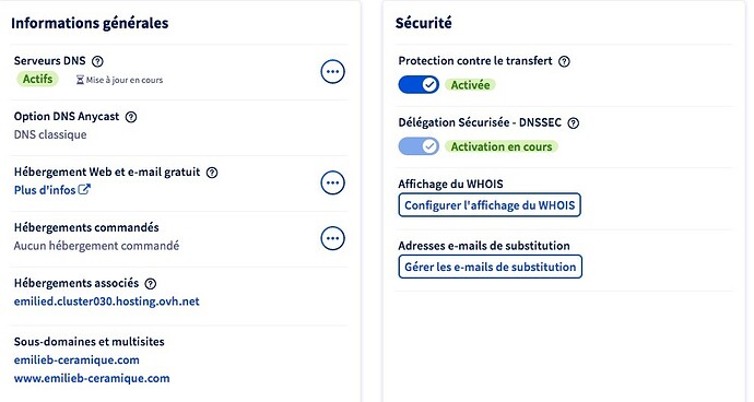

… cela peut-il avoir un rapport avec une mise à jour avec le DNSSEC.. ?
:slight_smile:
non
