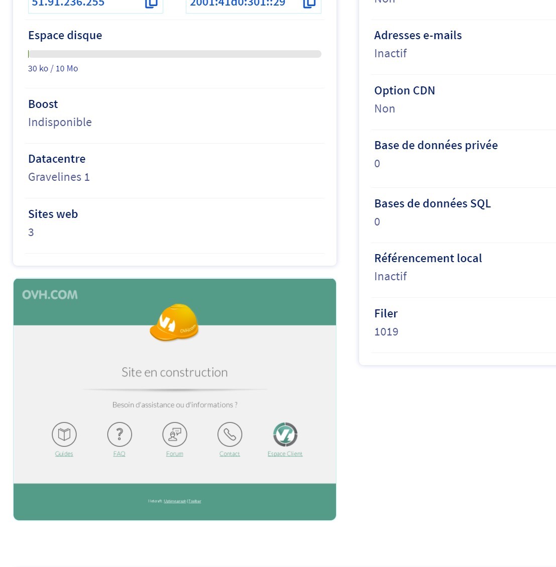

bonjour
mon site apparait toujours en construction (voir photo) sur mon compte ovh
je ne comprends pas pourquoi sachant que le site est bien fonctionnel sur le web
cependant cet état de "construction" n'est pas constant (des fois il arrive qu'il ne le soit pas) cela est très embêtant car cela empêche le SSL d'etre actif et mon site apparait en non sécurisé sur le web.
que faut il faire pour que cet état de construction disparaisse?

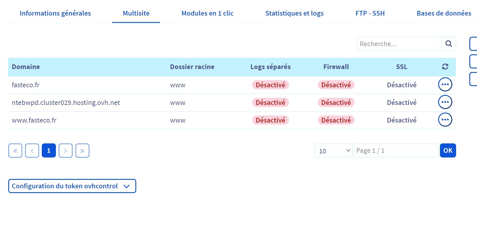

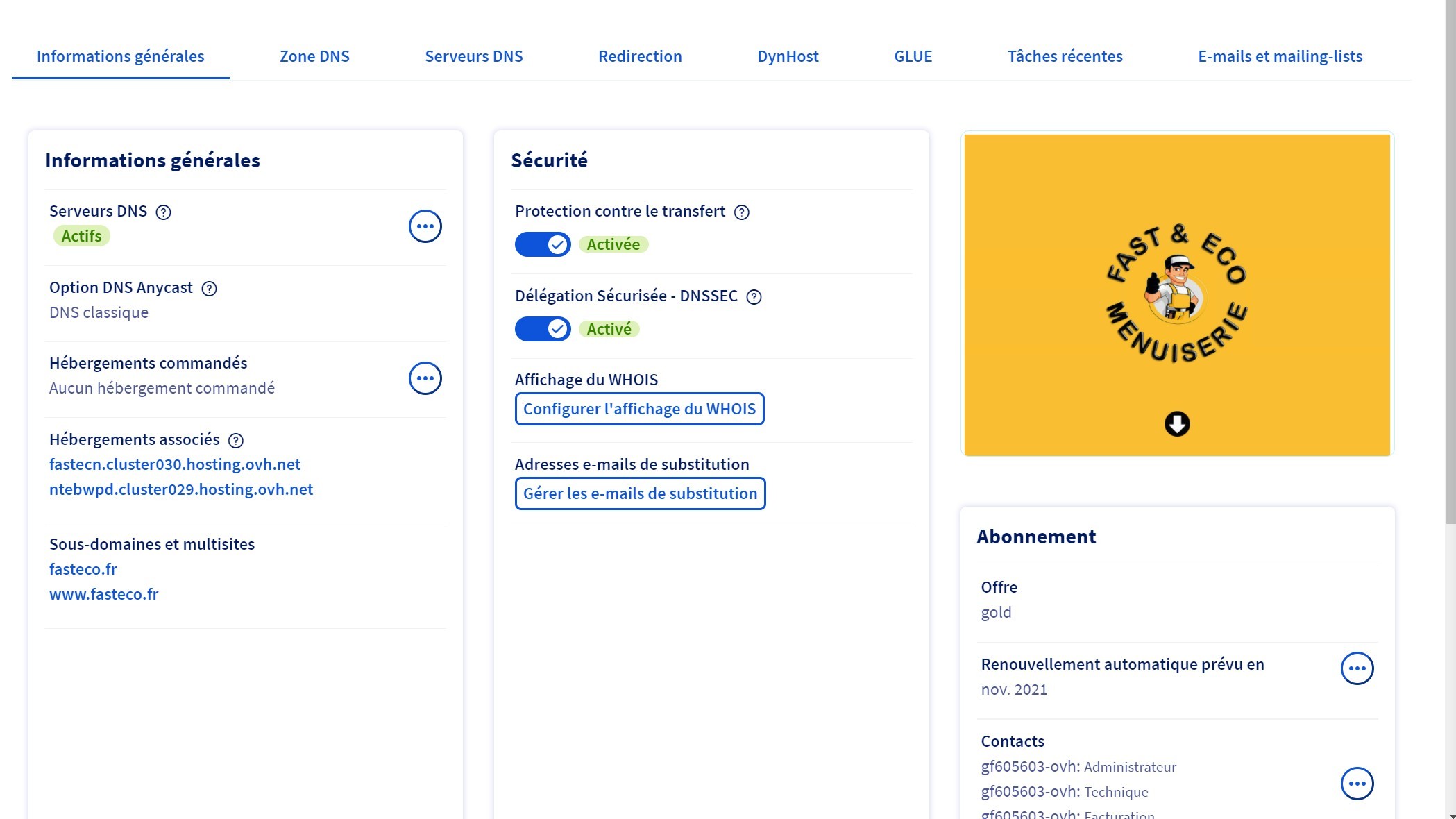

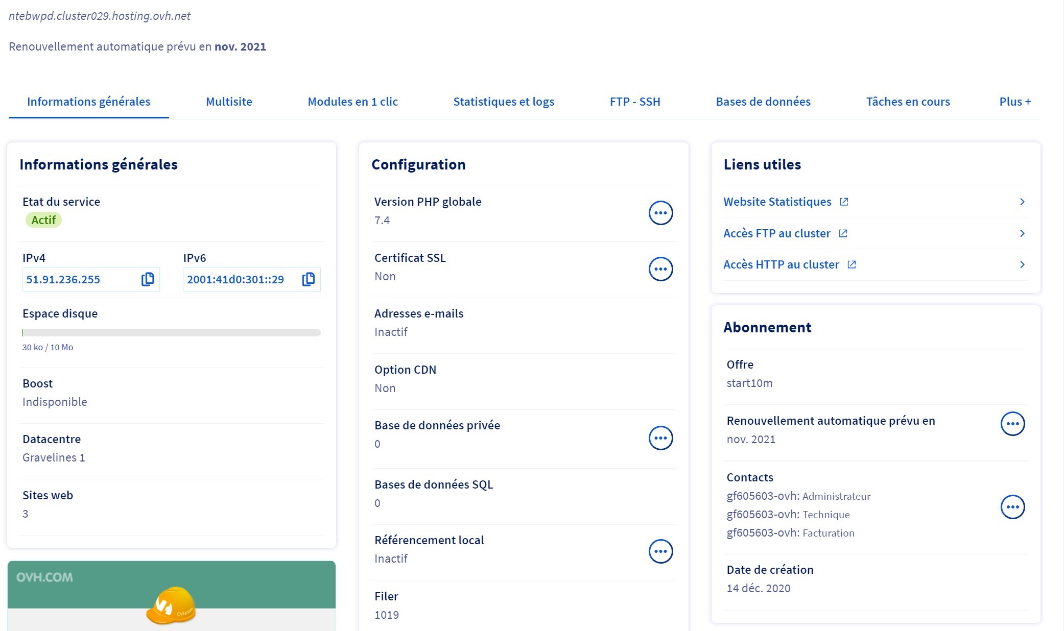

Pouvez-vous nous faire une copie d'écran de :
Manager OVH > Web Cloud > Hébergement (le menu à gauche montrant le domaine)
le site est www.fasteco.fr
on est bien d'accord que c'est un start10m ?
ou bien il y a de nouveau un souci avec 2 hébergements dont un start10m dont il est impossible de se débarrasser ?
parce qu'il y a des trcaes de votre domaine sur cluster029 et sur cluster030 ...

Curieux, les deux hébergements ont des adresses IP Différentes :
* 51.91.236.255
* 145.239.37.132
Signe de trace d'abonnement de domaine seul avec un espace d'hébergement de 10 Mo.
donc si j'ai bien saisi j'ai deux hébergements fasteco.fr : un petit et un grand
et le petit est en mode "construction" et c'est celui là qui pose problème.
Je ne sais pas lequel est en mode "construction".
Mais je reste persuadé que votre domaine a été acheté séparément.

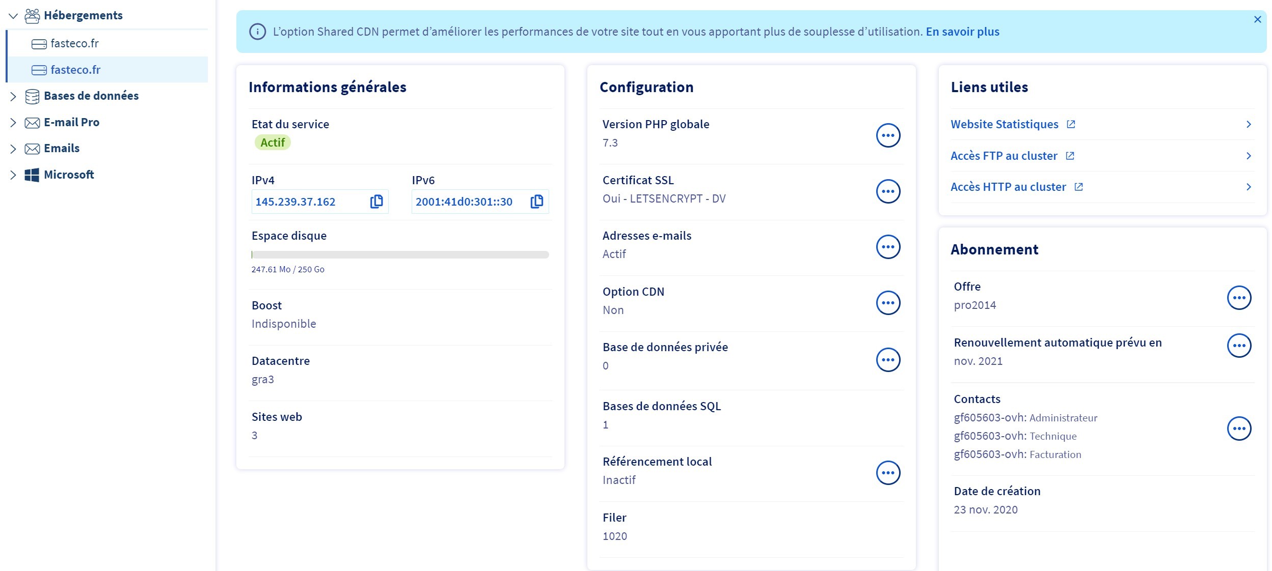

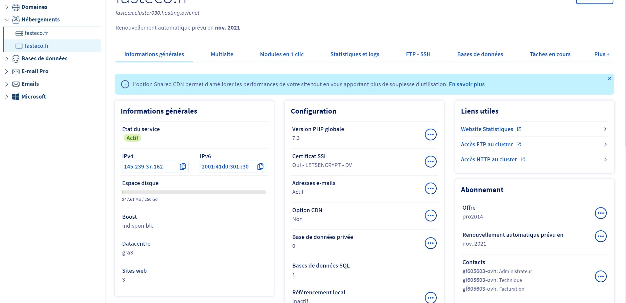

voici une capture de l'hébergement avec le plus d'espace

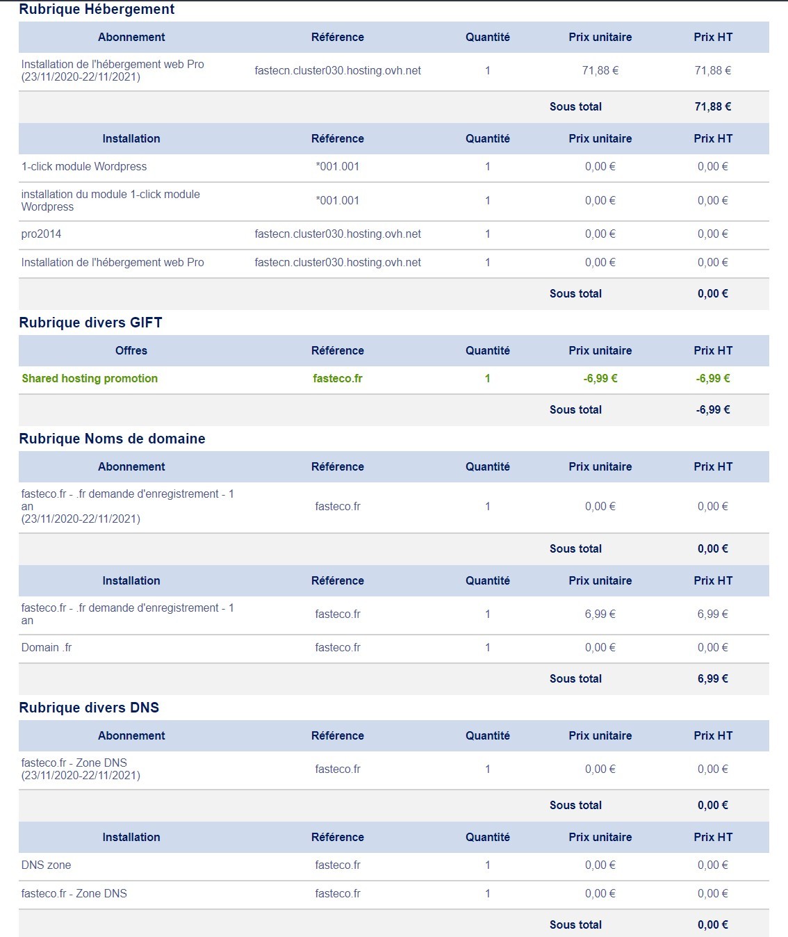

Regardez vos factures :
**Manager OVH > Votre Nom** _(en haut et à droite)_ **> Gérer mon compte > Mes factures**
Est il possible de faire en sorte d'enlever celui qui est construction?
Désolé, mais je ne sais pas faire.
Il va vous falloir attendre l'aide de @Fritz2cat ou @CM63.
voici la facture, j'en ai qu'une

voila les captures
par contre ce que vous me dites sur le start10 n'est pas clair pour moi
que pourrais je faire afin de palier à ce problème?

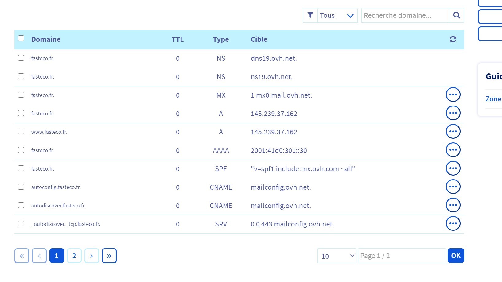

Vos DNS pointent vers le cluster 030 qui est votre vrai hébergement, donc tout va bien.
Le ntebwpd sur cluster029 c'est à ignorer.
Si vous arrivez à gérer les multisites uniquement à partir du fasteco.fr de 250 GB ce serait parfait.
Dans de pareils cas on a dû déclarer forfait en essayant d'aider d'autres clients, et je me demande toujours s'il y a moyen de s'en sortir sans faire appel au support.
En tout cas, laissez bien 145.239.37.162 dans votre zone DNS quoi qu'il arrive. C'est juste.
