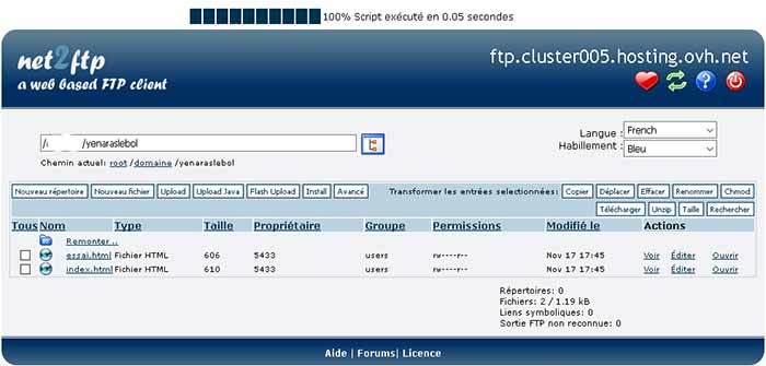

J'upload toujours avec Filezilla, là si j'ai mis une image de net2 c'était justement pour contrôler avec le ftp d'Ovh.
Actuellement je n'ai plus de fichier .htm comme on peut le constater sur l'image, seulement 2 html

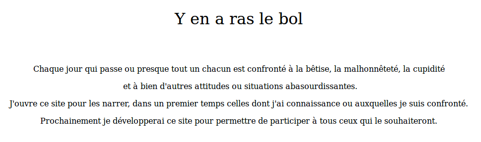

J'ai essayé de taper seulement le nom du répertoire du pdf : http://www.yenaraslebol.fr/docspublics/ et j'obtiens ceci:
C'est normal?
oui c'est normal, c'est la page index.htm du répertoire docspublics
