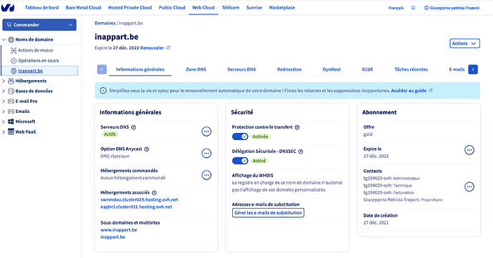

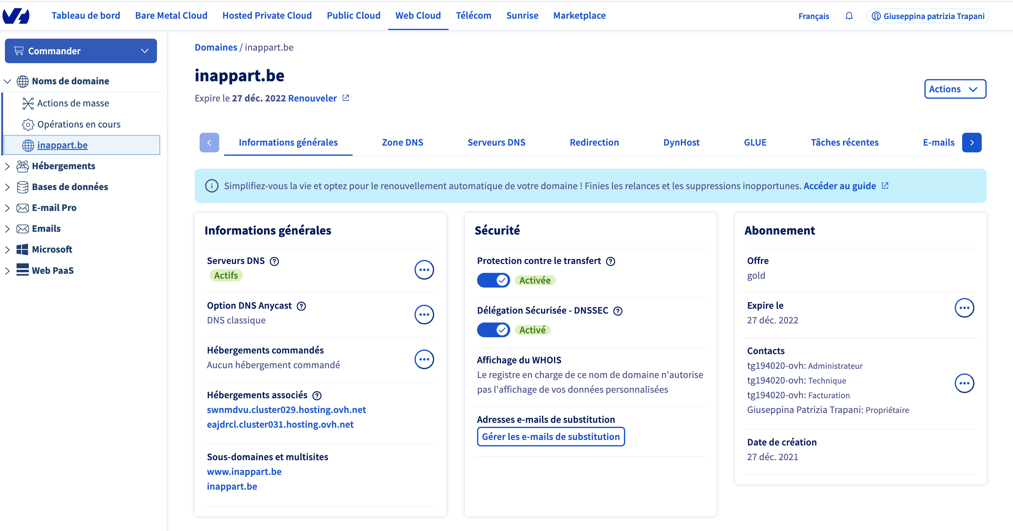

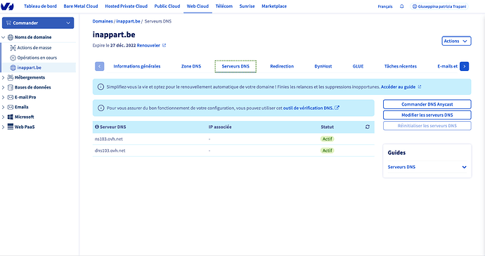

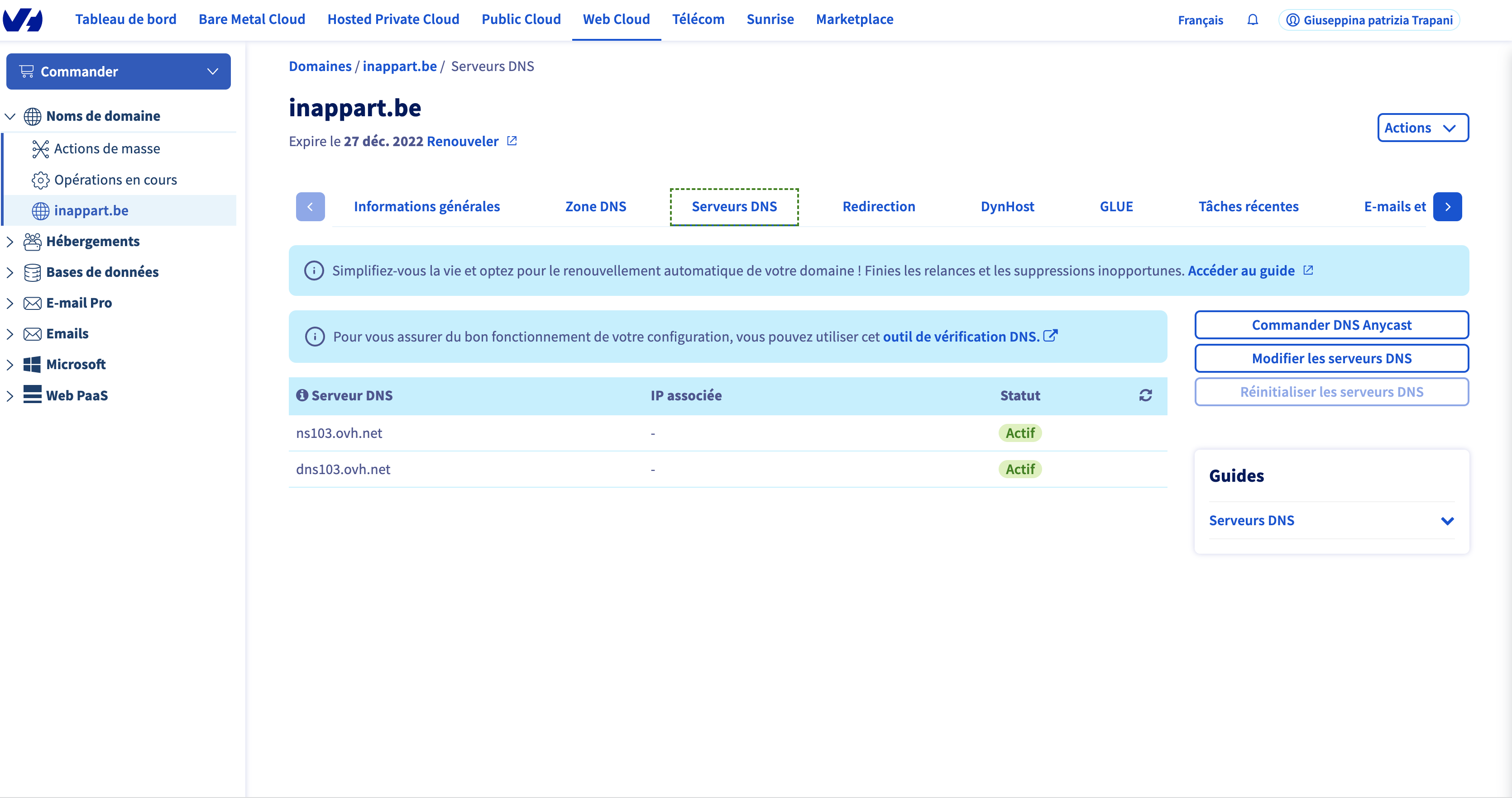

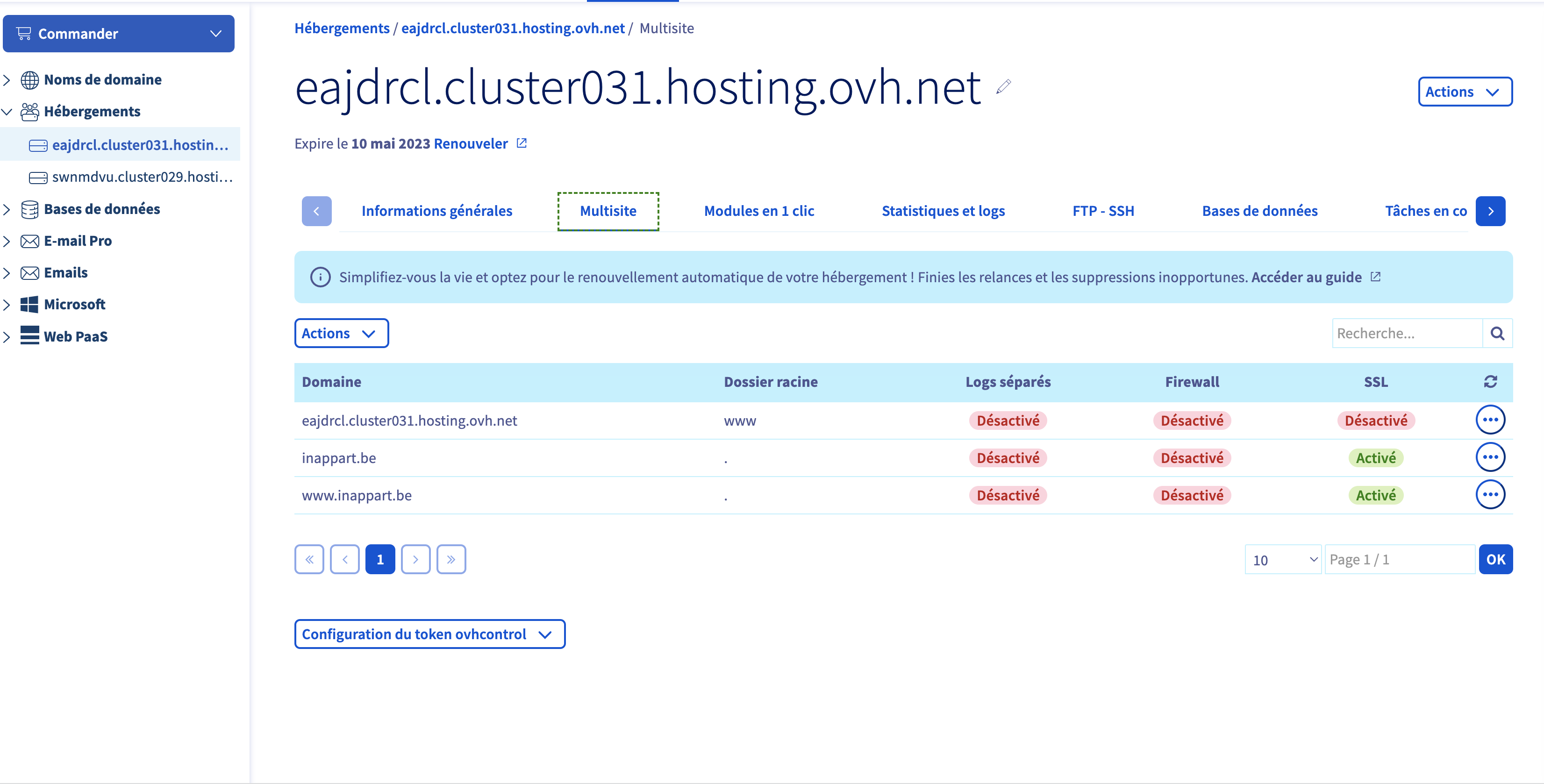

Ci-joint les screens du domain et d'hébergement si cela peut aider.
inappart.be

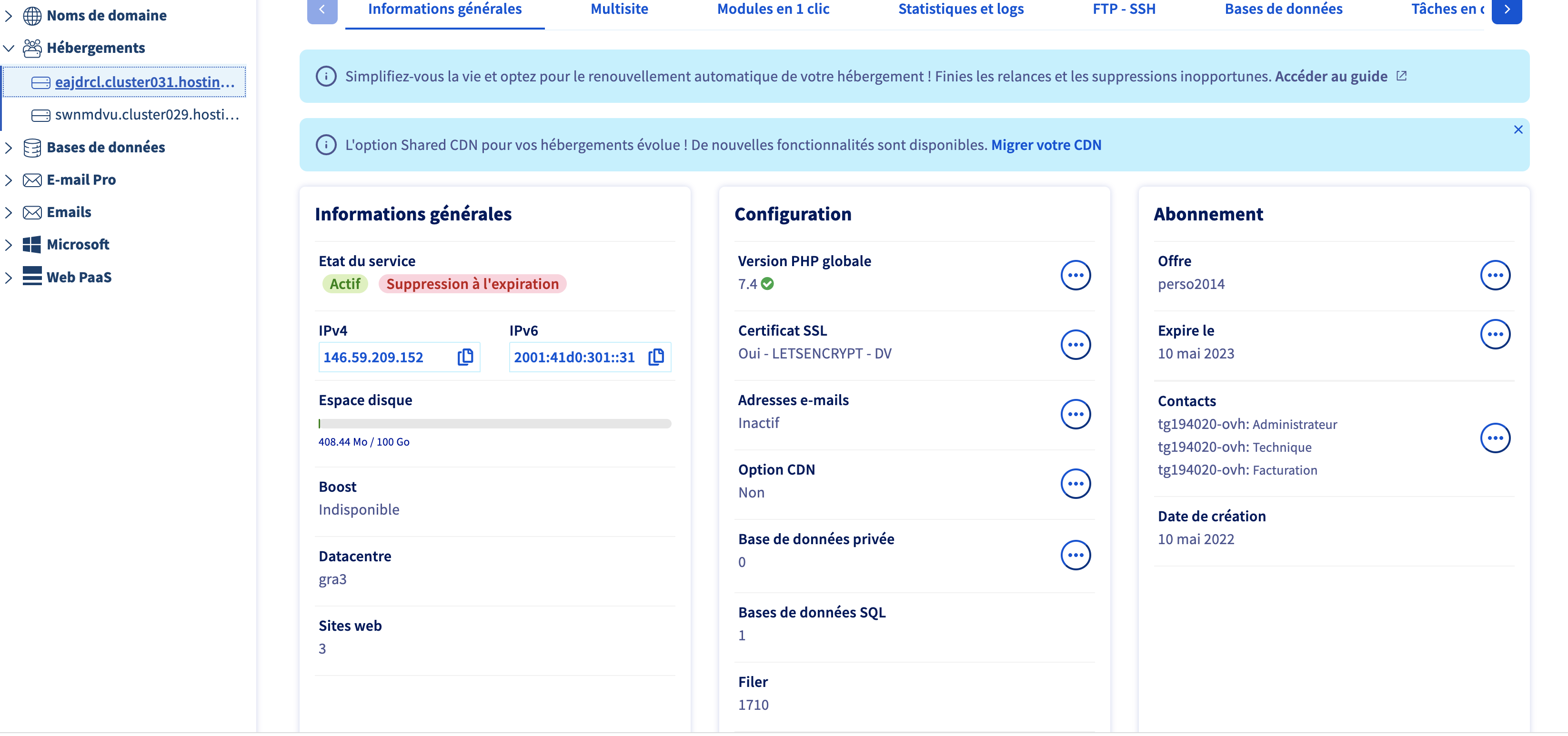

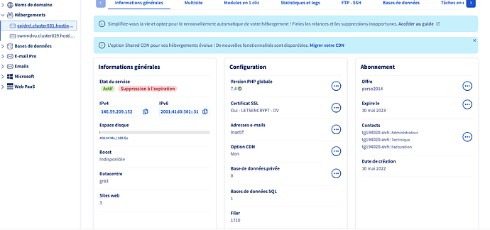

Je considère que votre site est sur l'hébergement sur cluster031 (et non sur cluster029)

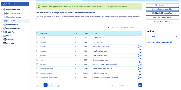

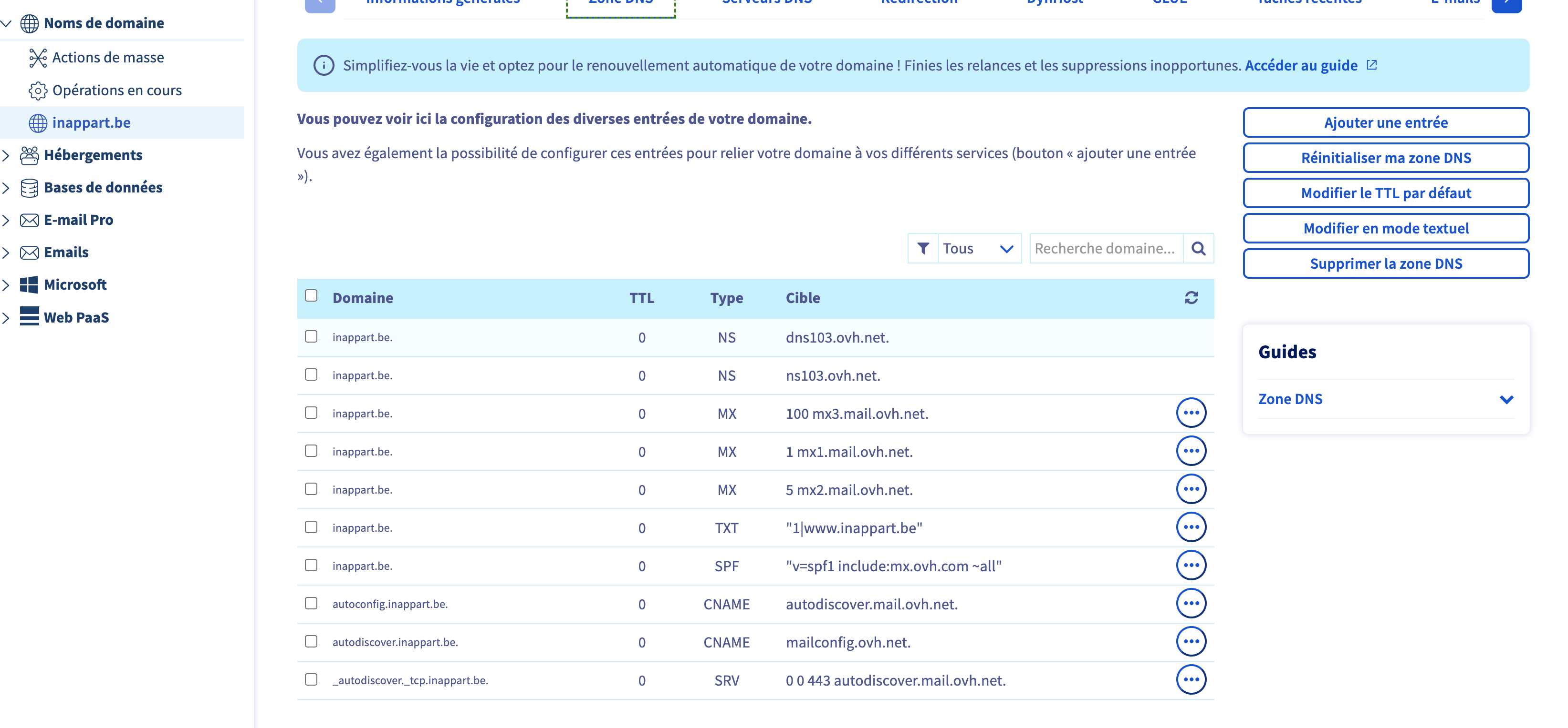

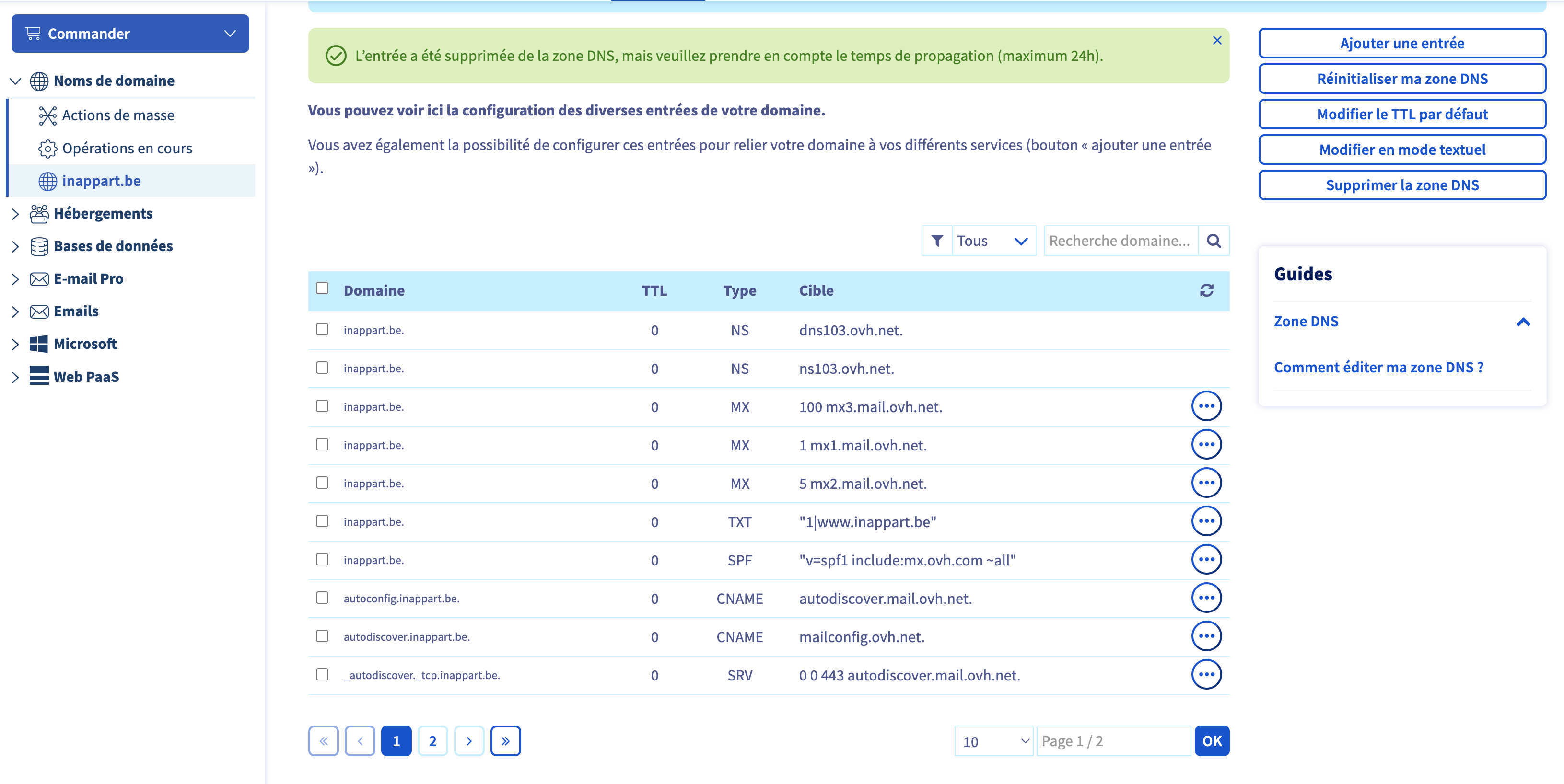

Dans votre Domaines > zone DNS : changez tous les 213.186.33.5 par 146.59.209.152, puis attendez une heure.

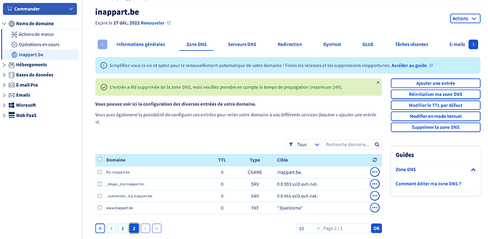

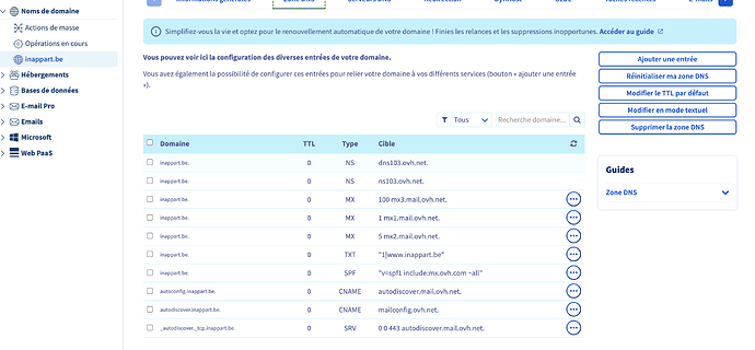

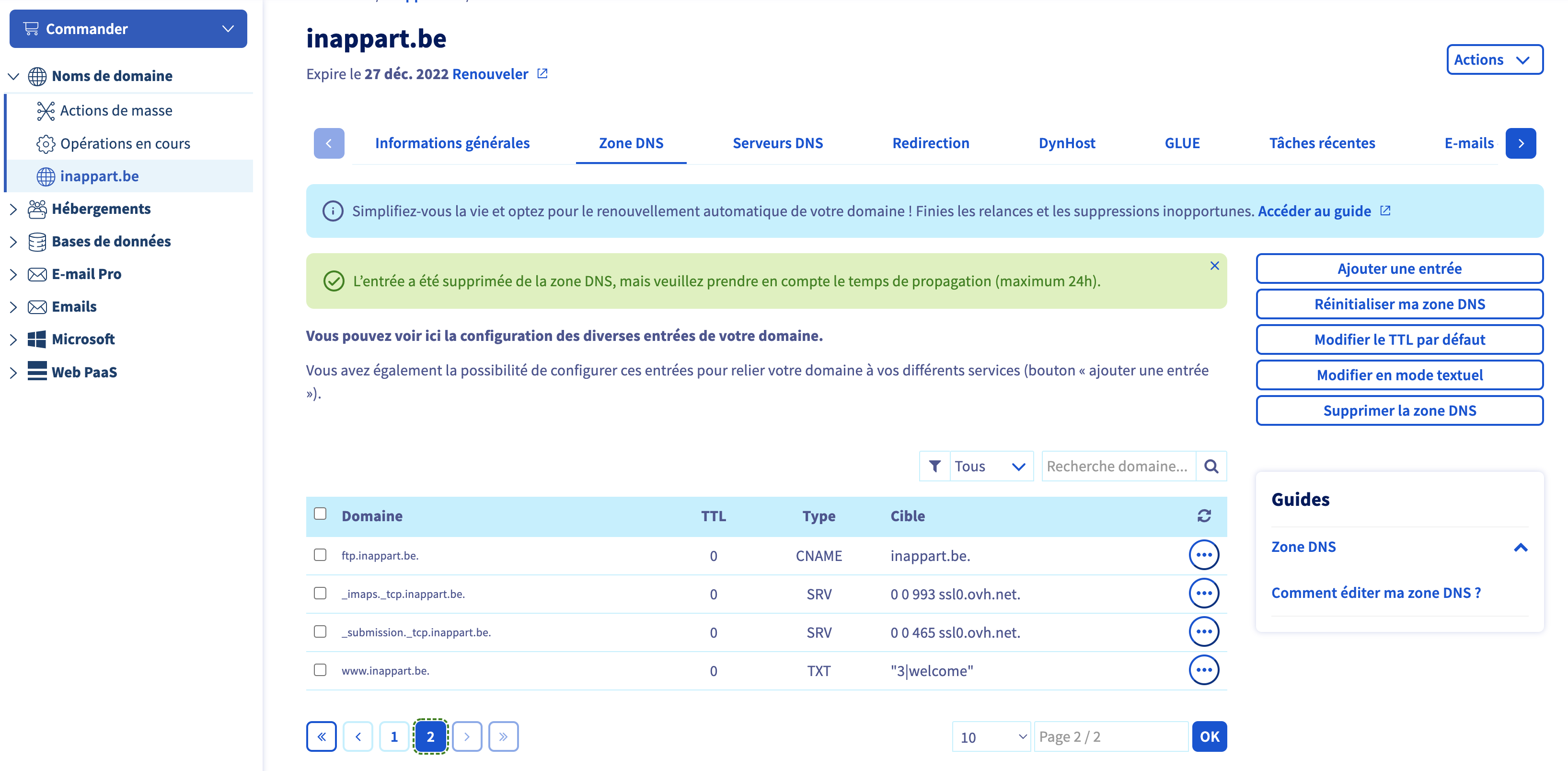

Bizarrement, dans ma zone DNS, je n'ai pas de ligne qui pointe vers une adresse IP d'un hébergement. Dois-je alors le faire manuellement ? Si oui, quelle entrée dois-je utiliser ? Quoi qu'il en soit, je vous remercie beaucoup pour votre aide, je l'apprécie vraiment.
à mon avis c'est bien votre cas, ajoutez deux enregistrements de type A
l'un pour le sous-domaine: (rien)
l'autre pour le sous-domaine : www
la cible est l'adresse IP 146.59.209.152
Comment cela se fait-il que tout a disparu ?
J'ai donc ajouté les lignes, en espérant que cela fonctionne.
