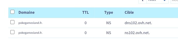

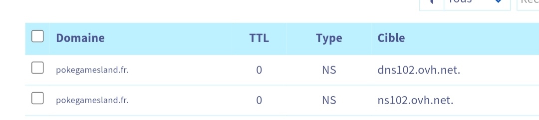

Merci pour votre réponse mais cela est déjà le cas depuis 2 jours.
J'ai envoyé un message au support pour qu'ils m'aiguillent sur le souci.

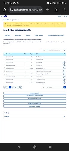

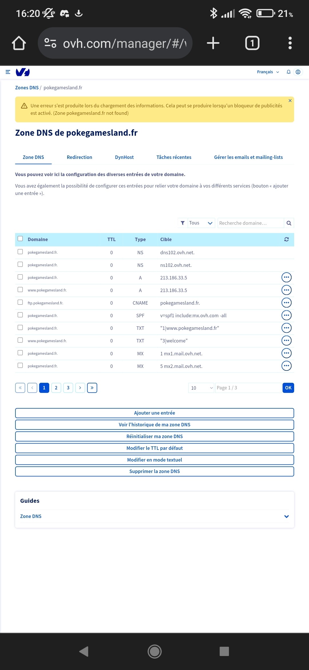

non ce n'est pas le cas car vous avez pas fait ça dans le bon menu, là vous montrez le menu de "zone DNS".
Sauf que vous devez faire ça dans "Serveurs DNS".
Sauf que je n'ai aucun onglet "Serveurs" DNS.
montrez une/plusieurs captures d'écran de ce que vous avez dans votre manager.

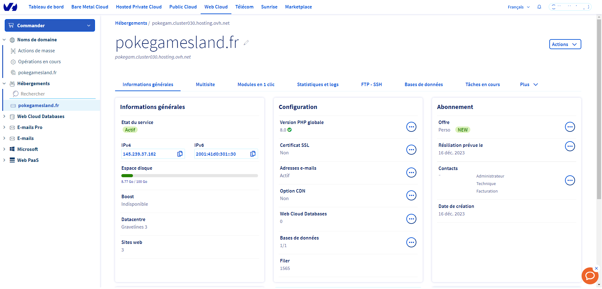

Bonjour, merci pour votre aide. Voici l'interface que j'ai dans les noms de domaine.

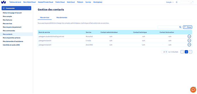

Je vous conseil de vérifier depuis un PC que vous avez bien tous les droits sur le domaine.
Dans le manager, dans la section "Mes contacts" (https://www.ovh.com/manager/#/dedicated/contacts/services) vous devriez avoir au minimum 2 services :
- Domaine
- Zone DNS
Ou votre identifiant OVH est sur les 3 rôles : Contact administrateur / Contact technique / Contact facturation

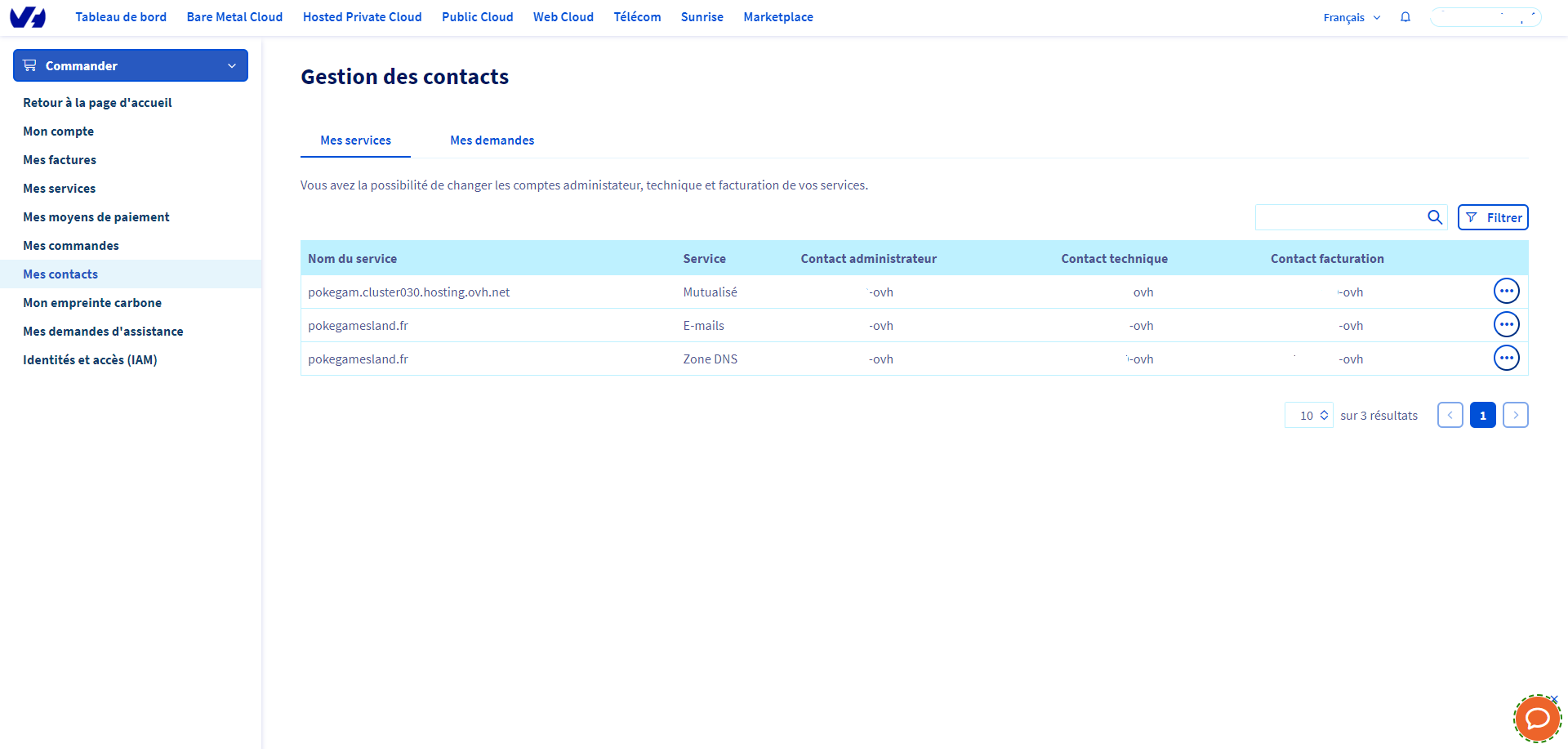

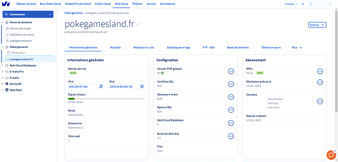

Dans mes services je n'ai que les Zones DNS (voir pièce jointe), par contre j'ai bien les 3 rôles (en pièce jointe)
Dans mes services je n'ai pas ce que vous me citez (voir pièce jointe), par contre j'ai bien les 3 rôles (en pièce jointe)
vos images sont illisible car non complète/découpé.
Merci de faire des capture correcte depuis un PC.
En effet, je les ai rogné (sur PC) pour éviter de divulguer toute information sensible. Je vous les refais.
Il vous manque des droits sur le domaine.
Si quelqu'un vous a transféré la propriété du domaine, il a oublié de vous transférer le droit le plus important qui est "Domaine".
