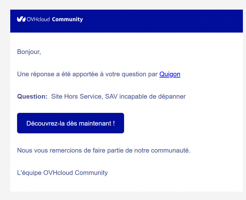

Je suppose qu'il y a des réponses mais elles ne s'affichent pas parce que le compteur est négatif !
Je vais donc faire 2 réponses sans intérêt, afin de faire repasser le compteur à +1, et ainsi voir s'il y avait des réponses cachées ou pas.
Ceci est la réponse inutile 1 de 2
Ceci est la réponse inutile 2 de 2
Le procédé semble fonctionner. On est à zéro.
Il y avait au moins 5 réponses ! Succès !!!
Du coup ma dernière réponse a disparu de nouveau :(
je la remets
