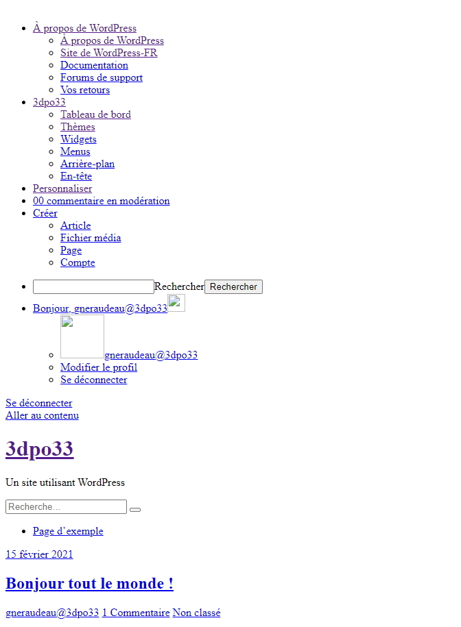

Tout m'avais l'air OK mais le visuel de mon site n'apparait pas du tout:
J'ai du loupé quelque chose…

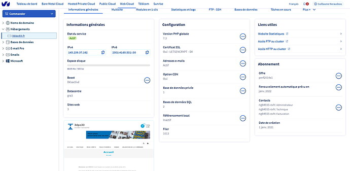

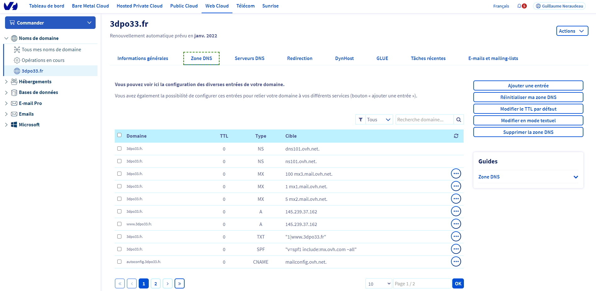

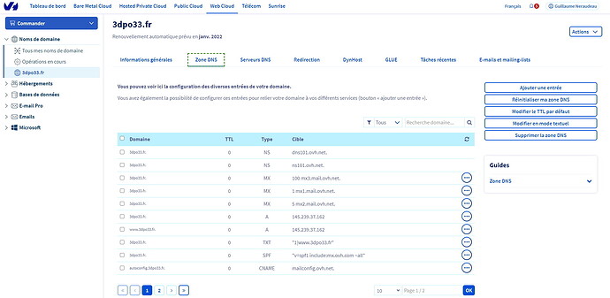

Il y a un hébergement sur cluster030. Son adresse IP est: 145.239.37.162
En mettant cette adresse 145.239.37.162 au lieu de 91.134.128.46 à deux endroits dans ta zone DNS, tu ne passeras plus par SSL Gateway.
Tu peux alors commander un certificat SSL Let's Encrypt directement sur ton hébergement. Voir https://community.ovhcloud.com/t/23947

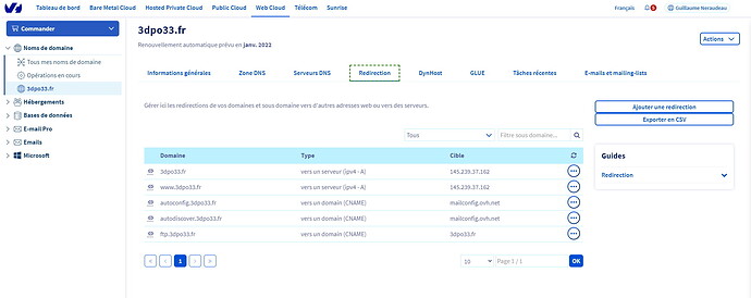

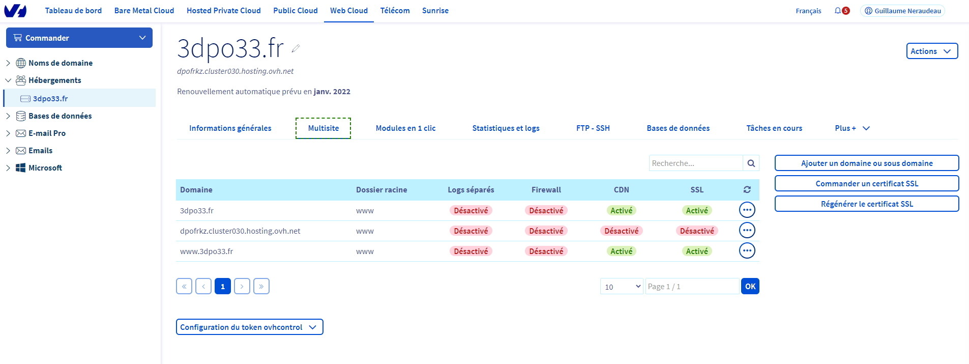

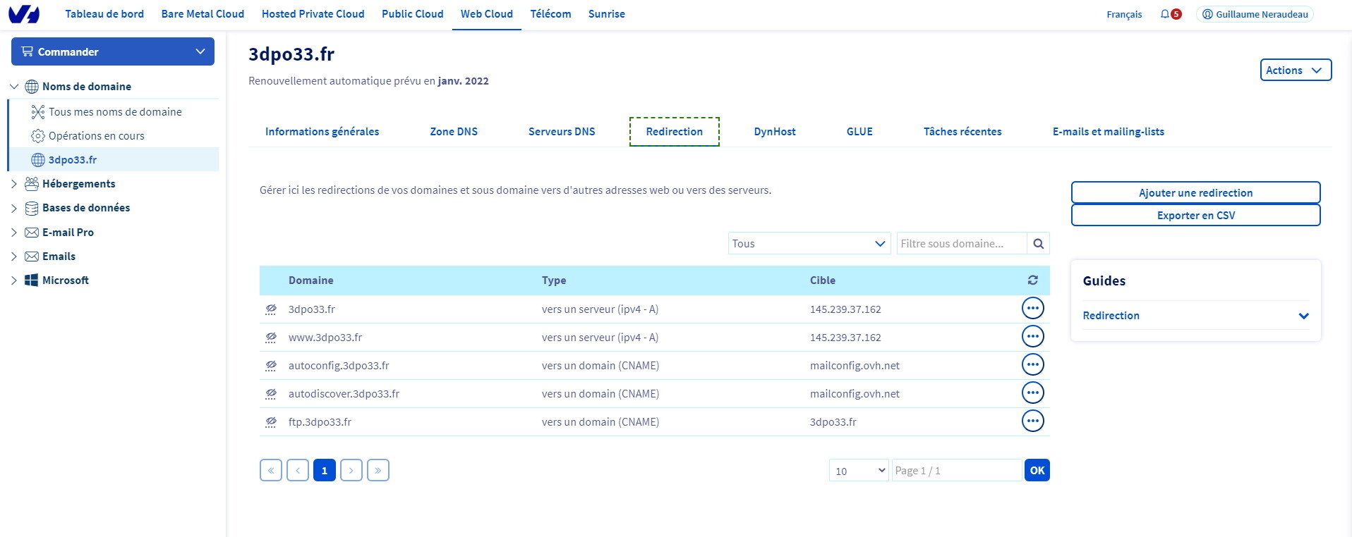

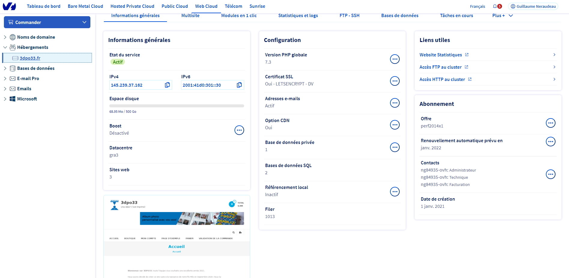

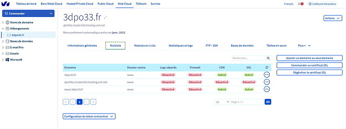

J'avais déjà un certificat SSL que j'ai commandé il y a un moi son adresse était 91.134.128.46 et du coup c'est ce que j'avais mis en IP pour www.3dpo33.fr et 3dpo33.fr dans la partie "redirection". (La je suis revenu à l'ip d'origine 145.239.37.162 pour voir si le problème venait de là - celle de la partie "information générale).

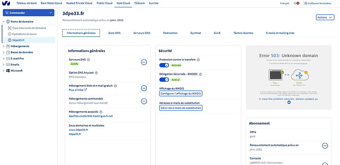

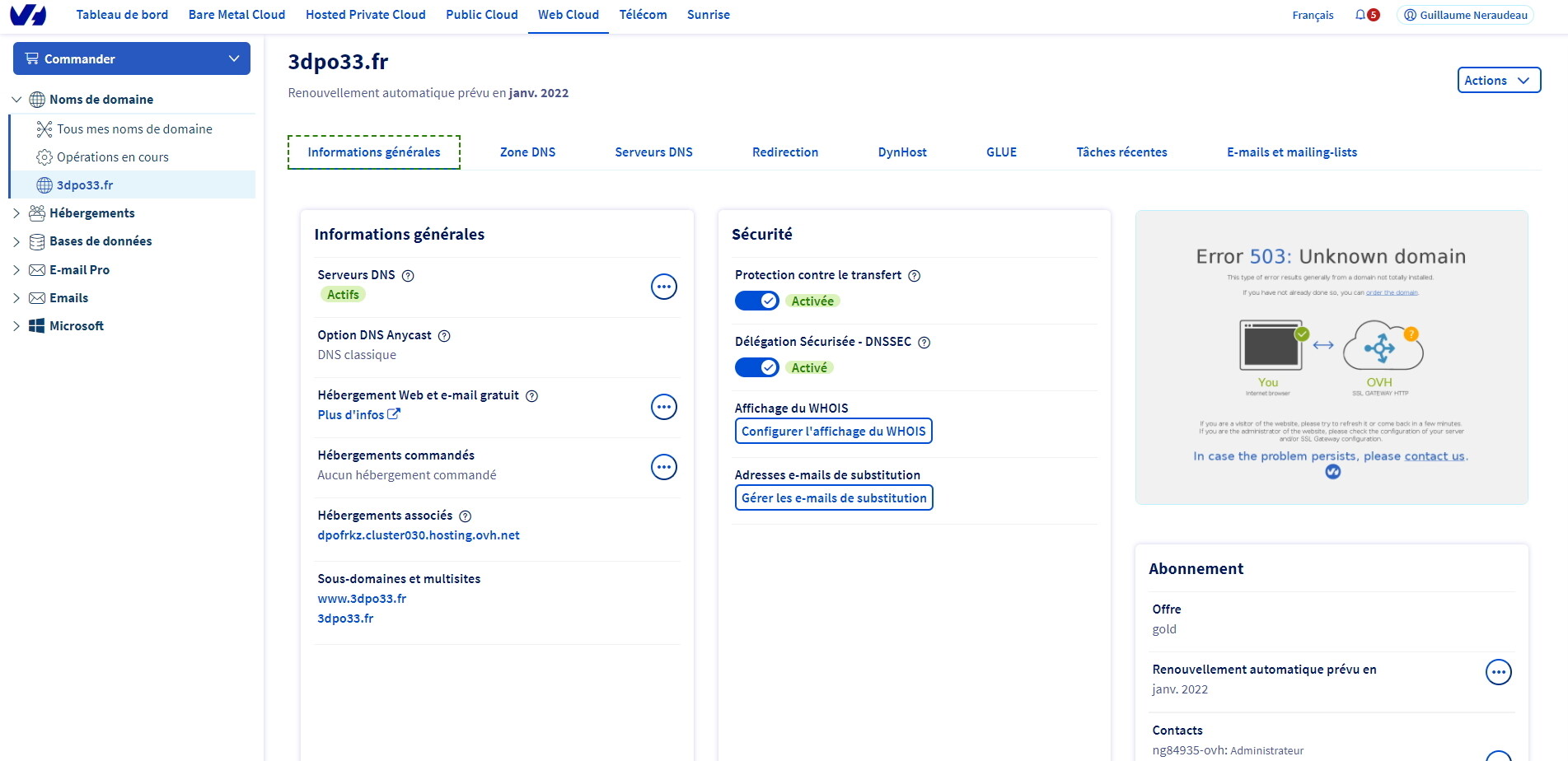

Par contre sous l'onglet "Informations générales" dans l'aperçu du site à droite il y a une erreur 503…Je suis un peu novice, il y a surement un truc que je nais pas fais correctement!

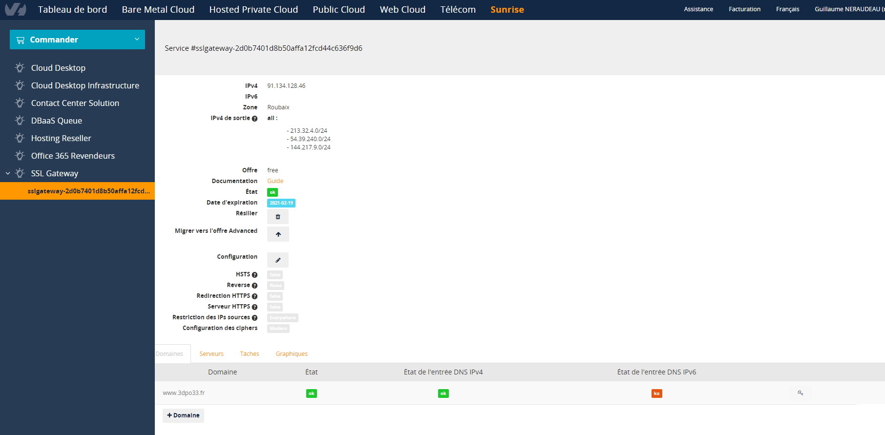

En fait tu confonds certificat SSL et gateway SSL.
Le Gateway SSL est une machine (serveur) qui accepte des connexions de tes visiteurs sur internet, idéalement en https (parce que c'est le but de la manip) et ressort ces connexions par l'autre côté en http (donc sans SSL)

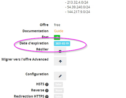

Cette connexion sortante est réinjectée dans cluster030, tu devrais retrouver cela dans un des divers écrans de la configuration de SSL Gateway (dont l'abonnement se termine bientôt, tu as vu ?)
Cette machine intermédiaire qui sert à convertir du https en http, on peut très bien s'en passer, puisque cluster030 où ton site est hébergé peut communiquer directement en https (donc avec SSL)
SSL requiert de générer des certificats, voir mon message plus haut.
t.
Oui j'ai vu mais on n'est pas encore à échéance et j'ai cru comprendre qu'il était renouvelé automatiquement.
En tout cas merci pour les explication c'est déjà plus clair!
Oui j'ai vu maiq on n'est p
Ce qui est vraiment curieux, c'est que dans la page admin de mon site web tout va bien, idem sur les aperçus du tableau de bord. A quoi peut être du ce problème d'affichage? J'ai vidé le cache, essayé avec un autre navigateur, en 4G… rien à faire
Le SSL Gateway dit qu'il ne connaît pas ton nom de domaine.
Comme je l'expliquais il agit comme un tuyau qui convertit du https en entrée vers du http en sortie.
Mais il ne sait pas vers quoi diriger la sortie.
