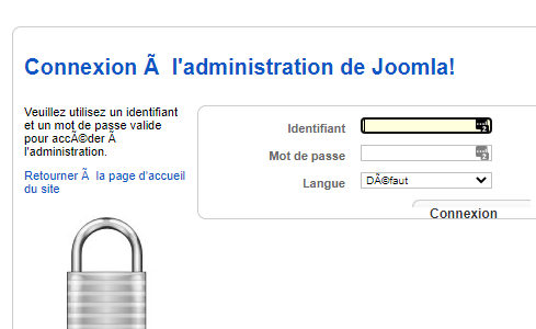

j'ai voulu ajouter une photo et
quand je passe par l'administrateur avec mon mot de passe
im me dit que mon mot de passe et mon identifiants ne sont pas valise

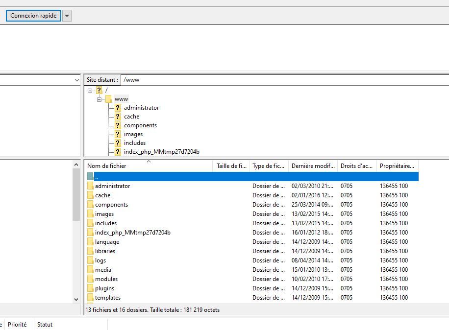

Je n'y connais rien je passe par le ftp pour voir mes fichiers
juste appris comment ajouter des photos …du texte…des pages
je vois bien tous les fichiers de mon site

Entre temps j’ai eu une personne qui connaît joomla et qui vient de me dire que
Après analyse de votre site, il semblerait que le mot de passe fonctionne mais n'affiche plus le panneau d'administration._
Ce problème vient du fait que le site est trop obsolète pour la configuration de votre serveur.**
Il génère donc des erreurs

la boulette
Au secours
j'ai remplacé le fichier index par le nouveau fichier sans le sauvegarder le fichier d'origine et maintenant je n'ai plus du tout accès à mon site même avec les erreurs.
Bonjour @Jean_JacquesP
https://www.ovh.com/fr/hebergement-web/restauration_fichier.xml

Le problème original vient de la présence d'une ligne vide à la fin du fichier de configuration. Il est résolu.
Concernant le fichier index.php une restauration est possible via les snapshots réguliers.
