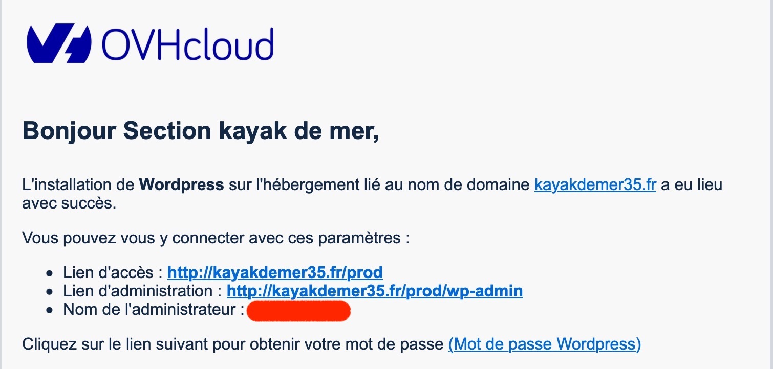

    Le mail reçu d'OVH indique des adresses http au lieu de https et sans les www
    J'ai peut-être loupé quelque chose à l'installation ou je n'ai pas choisi le bon chemin (/www/prod/) pour l'installation sur le serveur

Vous avez installé dans www.kayakdemer35.fr/prod/ et c'est une erreur.
Votre site apparaît plus ou moins vide pour le moment.

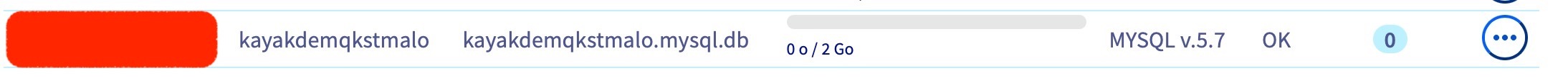

la base est bien installée et valide d'après les infos OVH

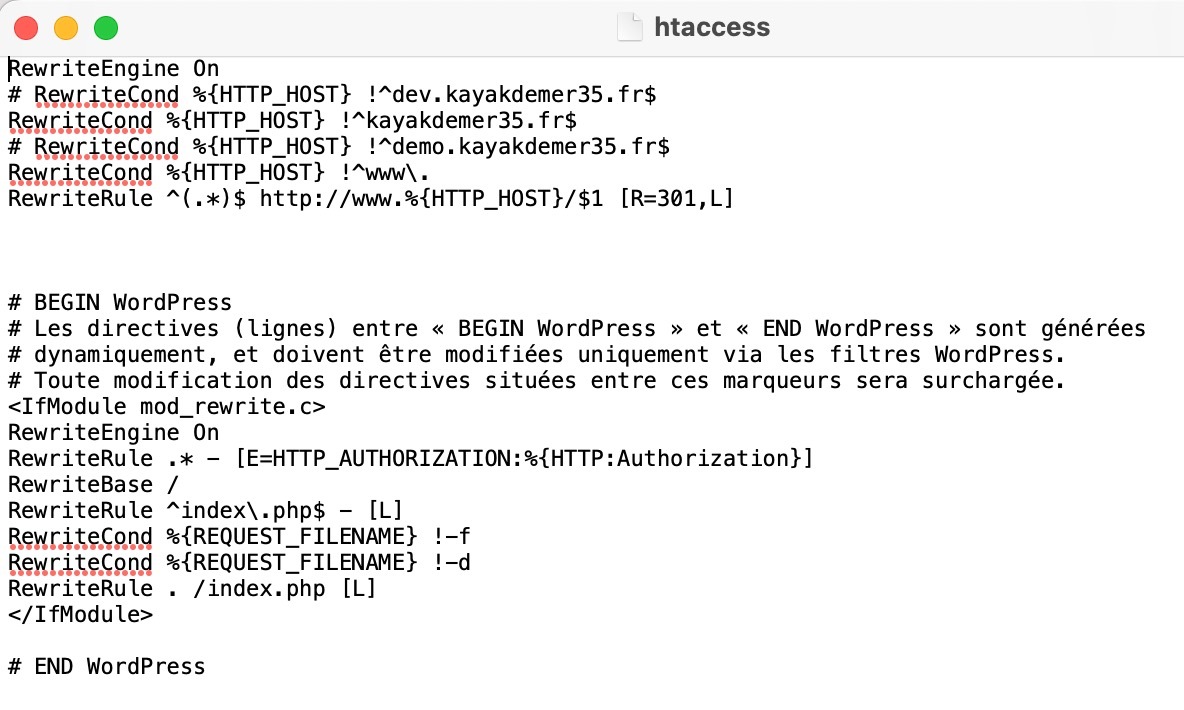

Est-ce que ça pourrait être un problème de chemin (/www) ou bien de fichier .htaccess mal renseigné ?
En pièce jointe, le fichier .htaccess existant sur le FTP et qui me semble correspondre aux chemin des anciennes bases ou sites
