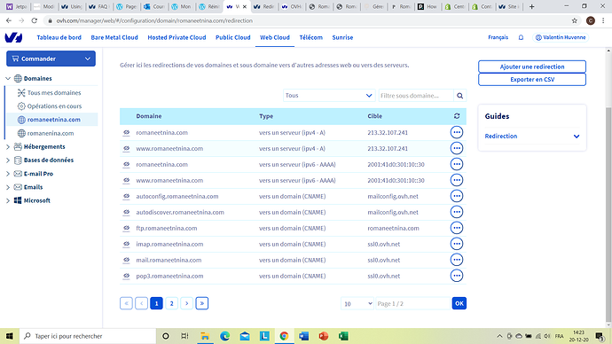

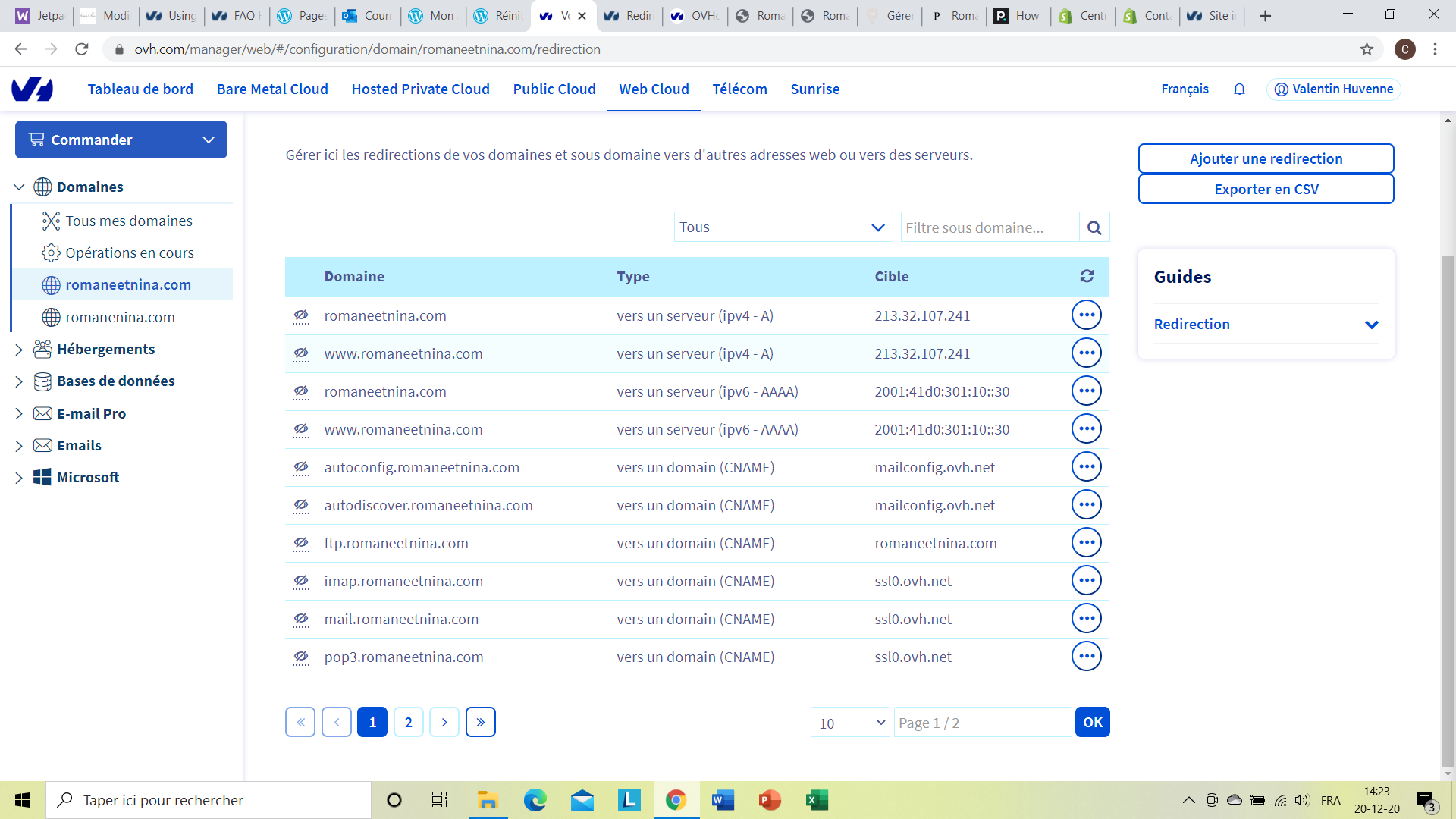

Il faut trouver où dette redirection a été faite.
Avec le Manager, regarde dans les domaines > DNS ou dans les hébergements s'il n'y a pas de redirection de faite.
Fait nous une copie d'écran de domaine > DNS .

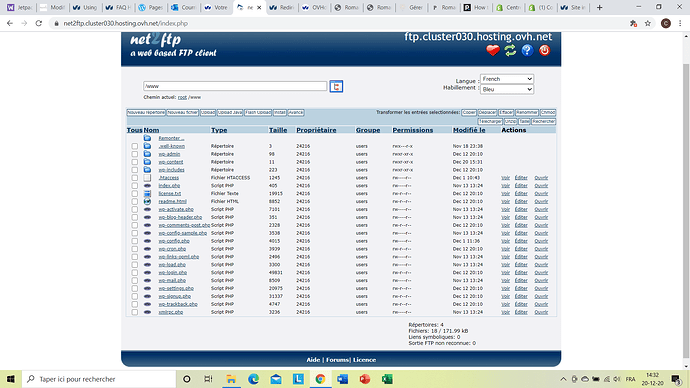

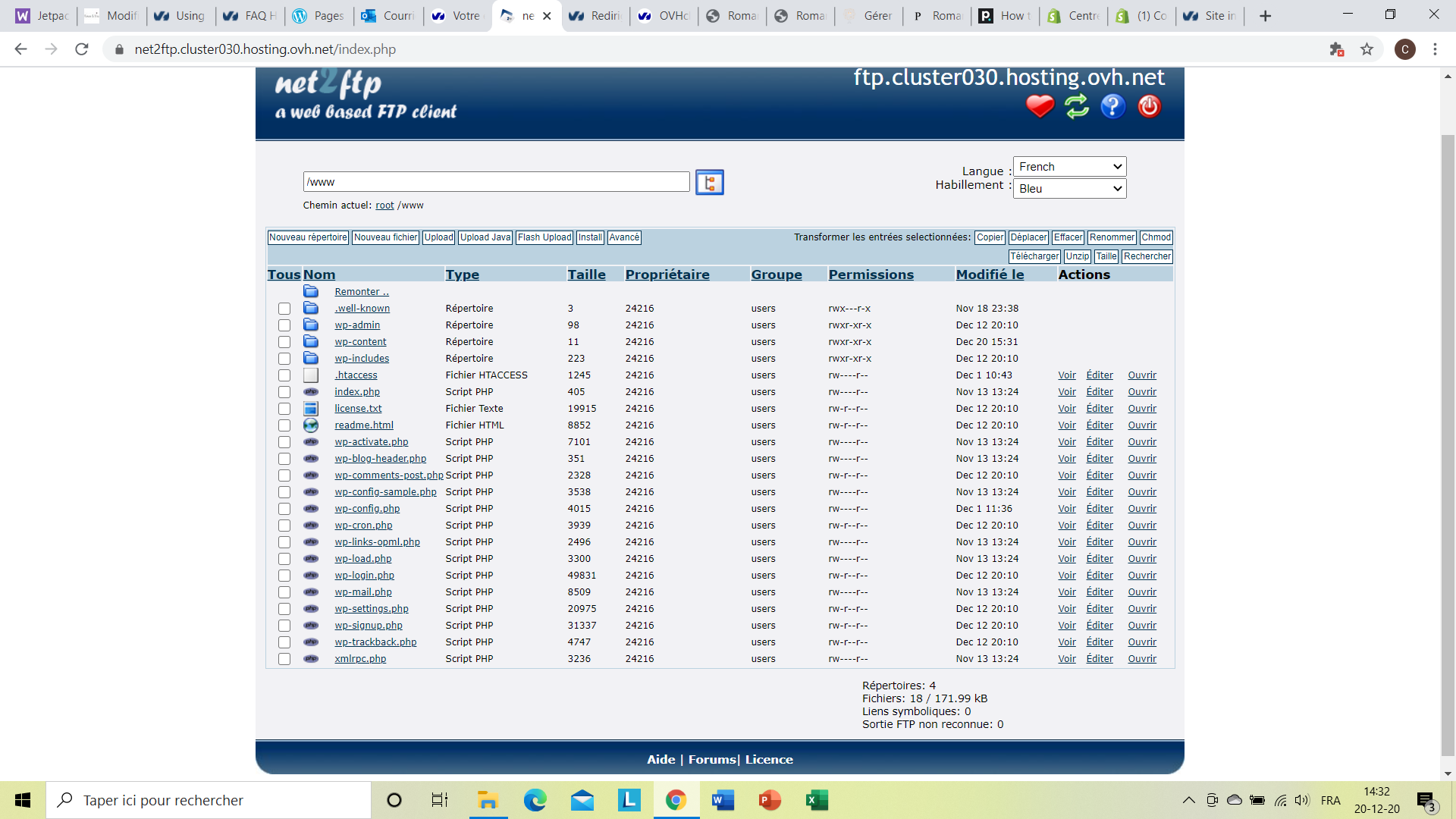

Dans ton hébergement, qu-il y a-t-il dans les fichiers :
* www/index.xxx
* www/.htaccess
en ce qui concerne des renvois ?
Je trouve ça où? Merci!
Dans ta copie d'écran au dessus.
Tu devrais plutôt privilégier Le logiciel de FTP FILEZILLA
<blockquote><br />Je trouve ça où? Merci!<br /></blockquote><br /><br />Tu n&#39;as pas d&#39;adresse IPv4 pour ton domaine (celui sans le &#34;et&#34;), juste une IPv6 OVH Belgique sur Interxion.<br /><br />En fait la redirection de http vers https se passe bien <br />(surtout ne jamais utiliser la redirection OVH visible ou invisible, ça ne fonctionne pas en https.)<br /><br />--2020-12-20 15:45:18--  https://romanenina.com/<br /><br />---response begin---<br />HTTP/1.1 200 OK<br />Date: Sun, 20 Dec 2020 15:45:20 GMT<br />Content-Type: text/html; charset&#61;UTF-8<br />Transfer-Encoding: chunked<br />Connection: keep-alive<br />Server: Apache<br />X-Powered-By: PHP/7.2<br />Link: &lt;https://www.romaneetnina.com/index.php?rest_route&#61;/&gt;; rel&#61;&#34;https://api.w.                                                              org/&#34;<br />Link: ; rel&#61;                                                              &#34;alternate&#34;; type&#61;&#34;application/json&#34;<br />Link: &lt;https://www.romaneetnina.com/&gt;; rel&#61;shortlink<br />Vary: Accept-Encoding<br /><br />Clairement c&#39;est Wordpress ou un plugin qui fait la redirection.

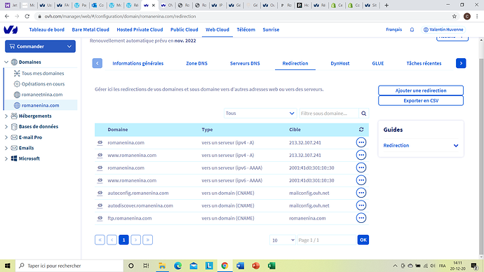

comment rediriger les visiteurs du site www.romanenina.com
Le site romanenina n'a pas d'enregistrement A , donc je ne sais pas si tu as un hébergement pour celui-ci. Je suppose que oui, puisque tu peux avoir une connexion uniquement en ipv6.
Quand tu auras mis une adresse 'A' il faudra éditer le .htaccess de ce site-là.
