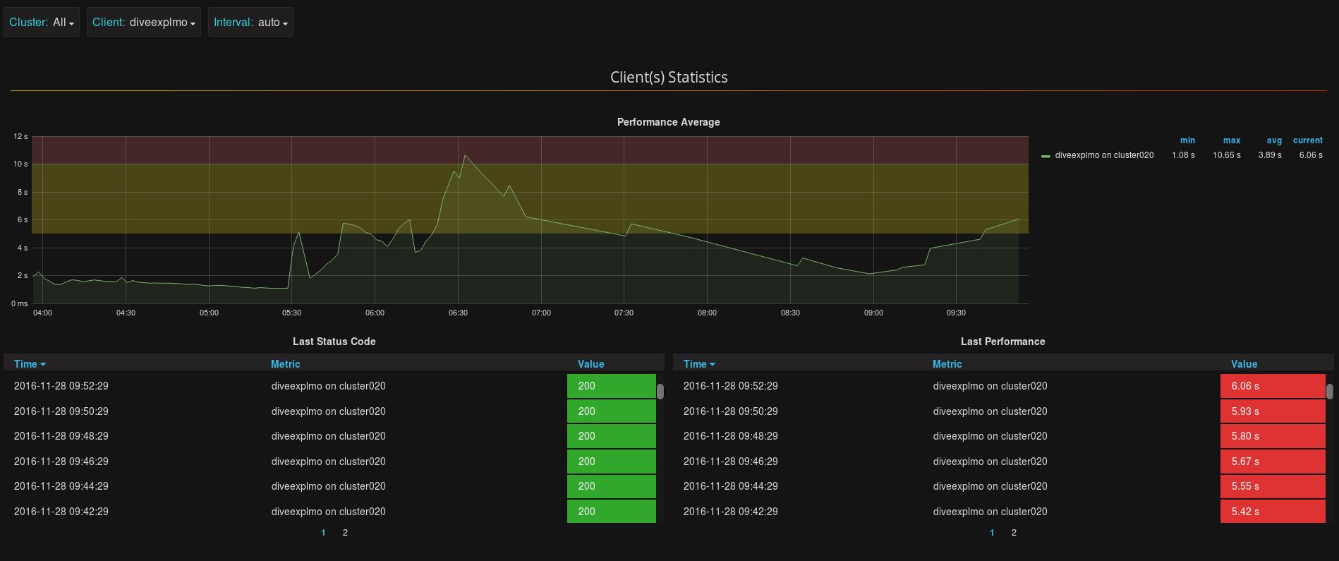

Voici ce que vois notre monitoring :
On observe bien un petit ralentissement, mais pas les 35s annoncé.
Je regarde plus en détail sur les serveurs ce qu'il peut se passer.
