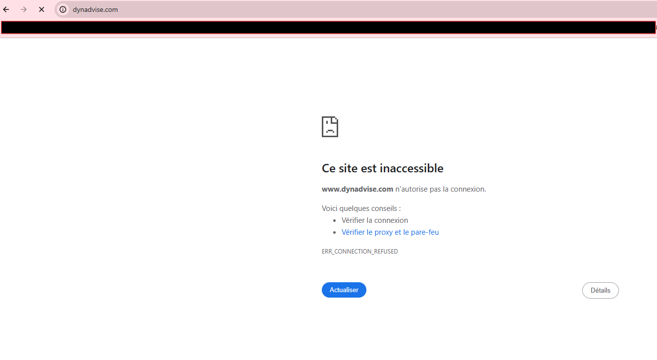

Site inaccessible depuis mon adresse IP
mon nom de domaine est dynadvise.com
Là j'ai réussi à accéder au back office en passant par un VPN, mais je ne peux pas modifier le template

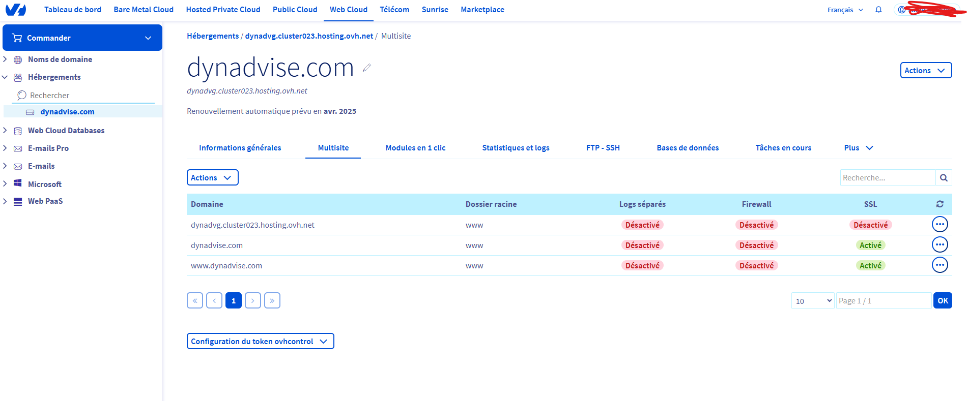

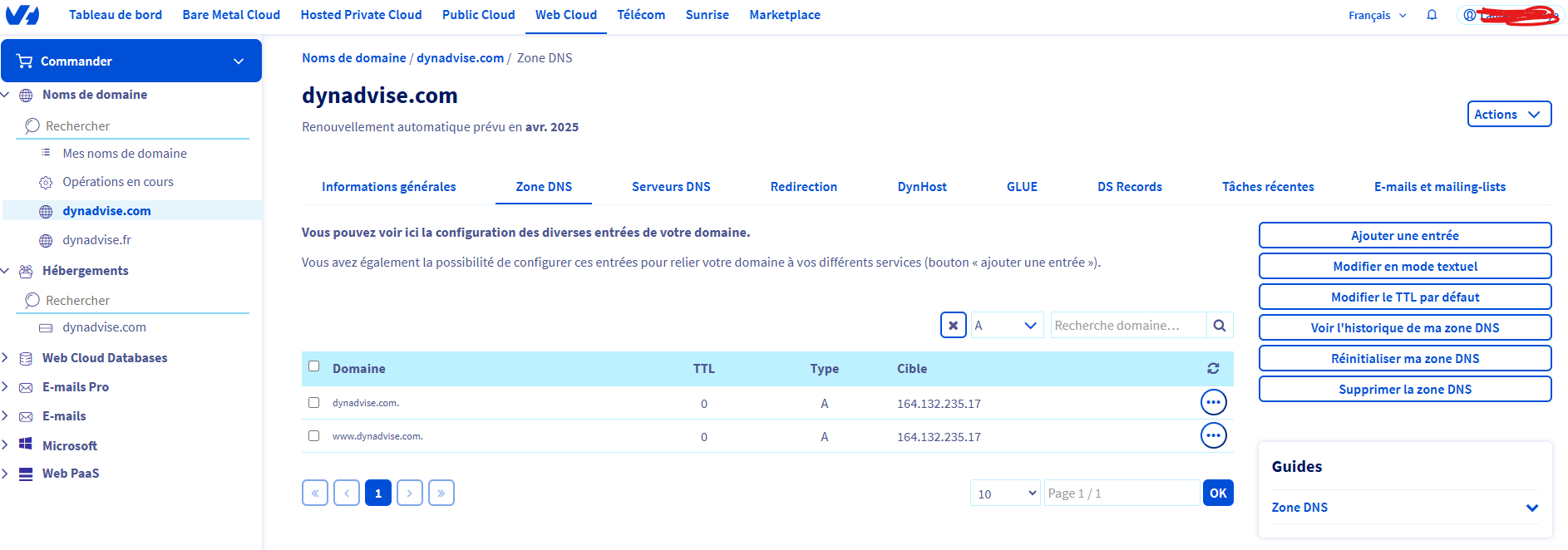

à faire avec un ordinateur : pour chacun du/des domaines et hébergements

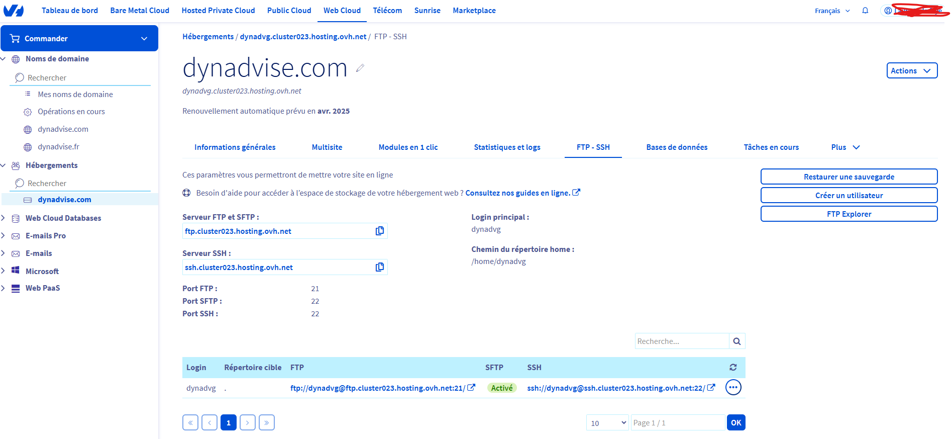

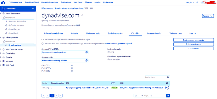

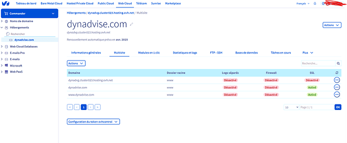

Voici les 3 captures d'écran…
Merci pour ces copies d'écran.
Tout me semble correct.

Sur quel cluster êtes vous ?
(info dans la page : Manager OVH > Web Cloud > Hébergement > VotreDomaine > FTP - SSH)

C:\Users\HP>nslookup dynadvise.com
Serveur : dns.google
Address: 2001:4860:4860::8888
Réponse ne faisant pas autorité :
Nom : dynadvise.com
Addresses: 2001:41d0:301::23
103.169.142.0
164.132.235.17

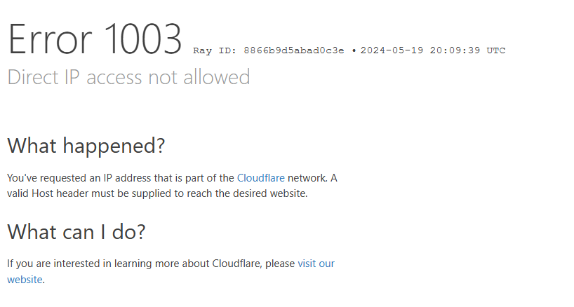

Autan le 164.132.235.17 est bien mon site, mais le 103.169.142.0 je ne sais pas ce que c'est et quand je le mets dans chrome, cela sort une page Cloudflare (je ne sais pas ce que c'est…). Comment enlever ça ?

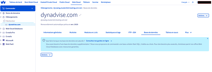

Je crois que j'ai supprimé la BASE !!! et pas les tables :(
C'est ballot.

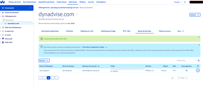

**Manager OVH > Web Cloud > Hébergement > dynadvise.com > Bases de données**
C'est simple, il n'y a plus rien…

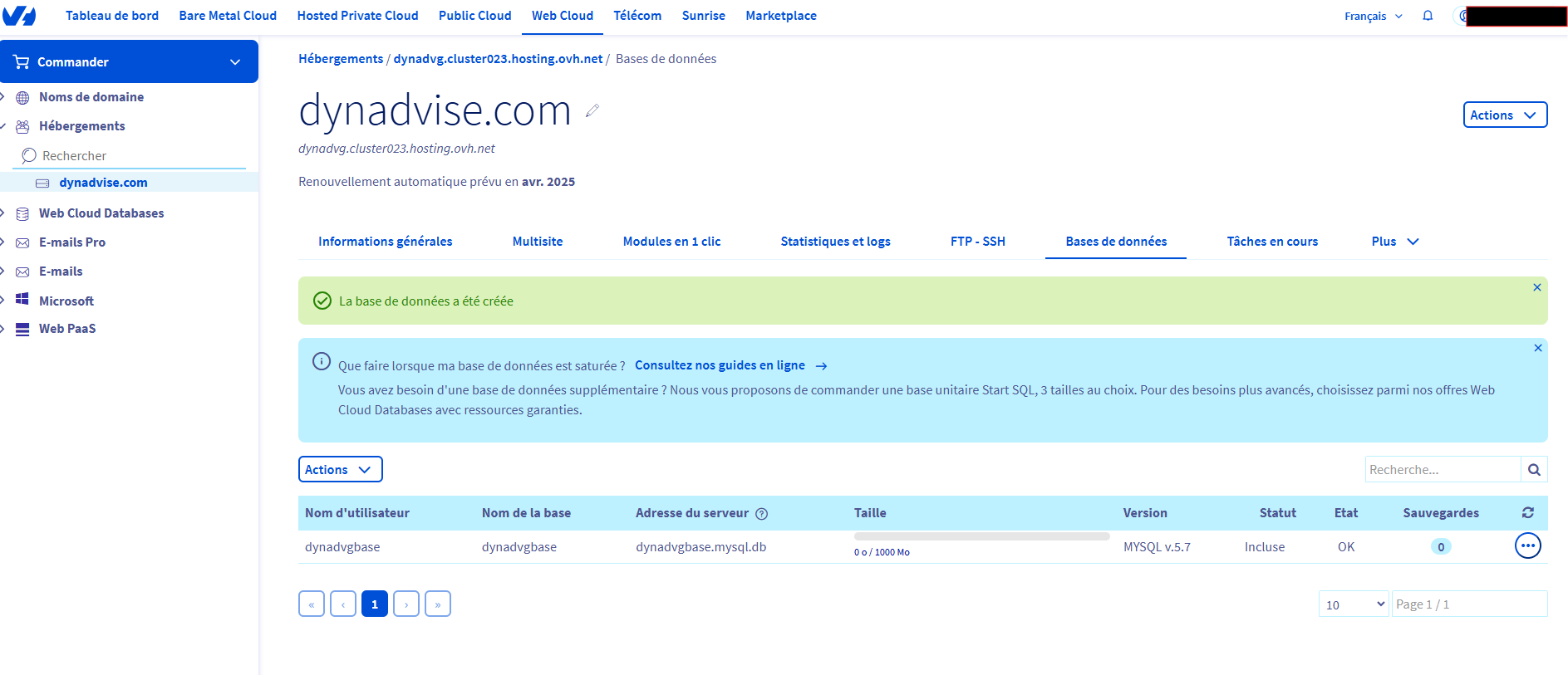

Je viens d'arriver à en créer une nouvelle !!! le blocage de tout à l'heure à disparu.
Du coup, maintenant j'ai :
Je pense que je vais y arriver du coup !!!
Je viens d'accéder à phpMyAdmin, il y a bien la base, mais elle est vide, il n'y a pas de table dedans. Je me dis que ça se complètera au fur et à mesure des autres actions.

De toute façon, j'ai toujours le problème d'accès au site depuis mon PC :
