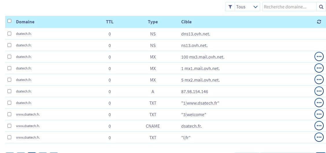

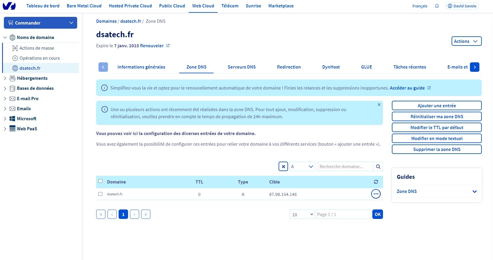

mais depuis plusieurs semaines mon site www.dsatech.fr n'est plus accessible, j'ai tenter plusieurs manip regénérer ma zone DNS des trucs comme ça mais rien n'y fait ! je suis perdu !
je vous mets quelques imp écran de certain statue si cela peut aider à la compréhension de mon problème

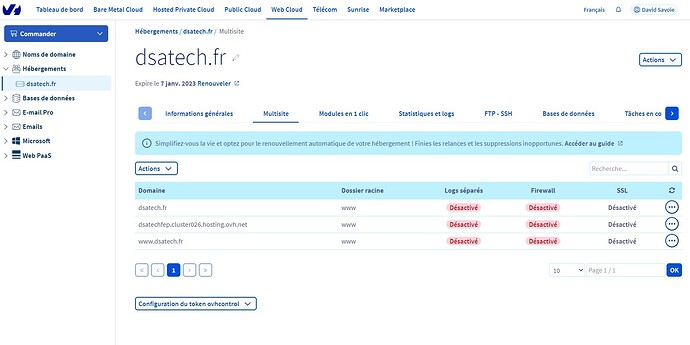

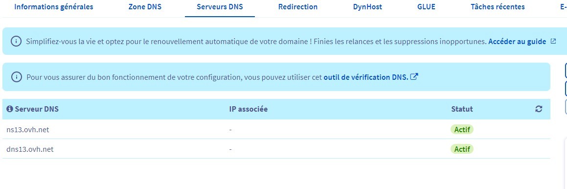

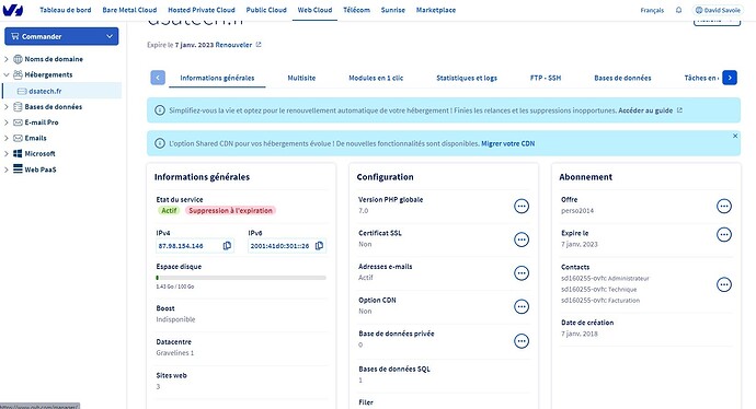

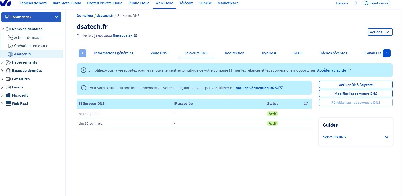

Voici les copies d'écran :

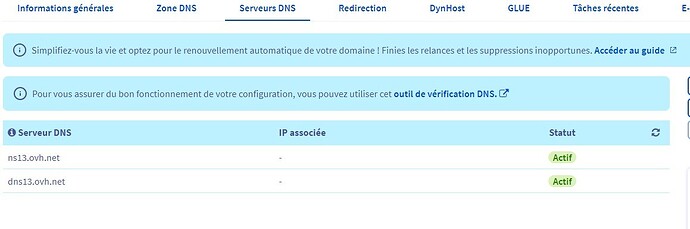

Vos serveurs DNS ne sont pas (ou plus) publiés par AFNIC le gestionnaire de .FR
Ce serait intéressant de savoir ce qui peut avoir causé cela, transfert du domaine ? sortie de rédemption ? renouvellement en retard ?
La solution, je l'ai décrite plusieurs fois dans ce forum, cherchez les articles que j'ai postés et qui mentionnent "sdns1". Tenez compte que vos serveurs DNS chez OVH sont: ns13.ovh.net
