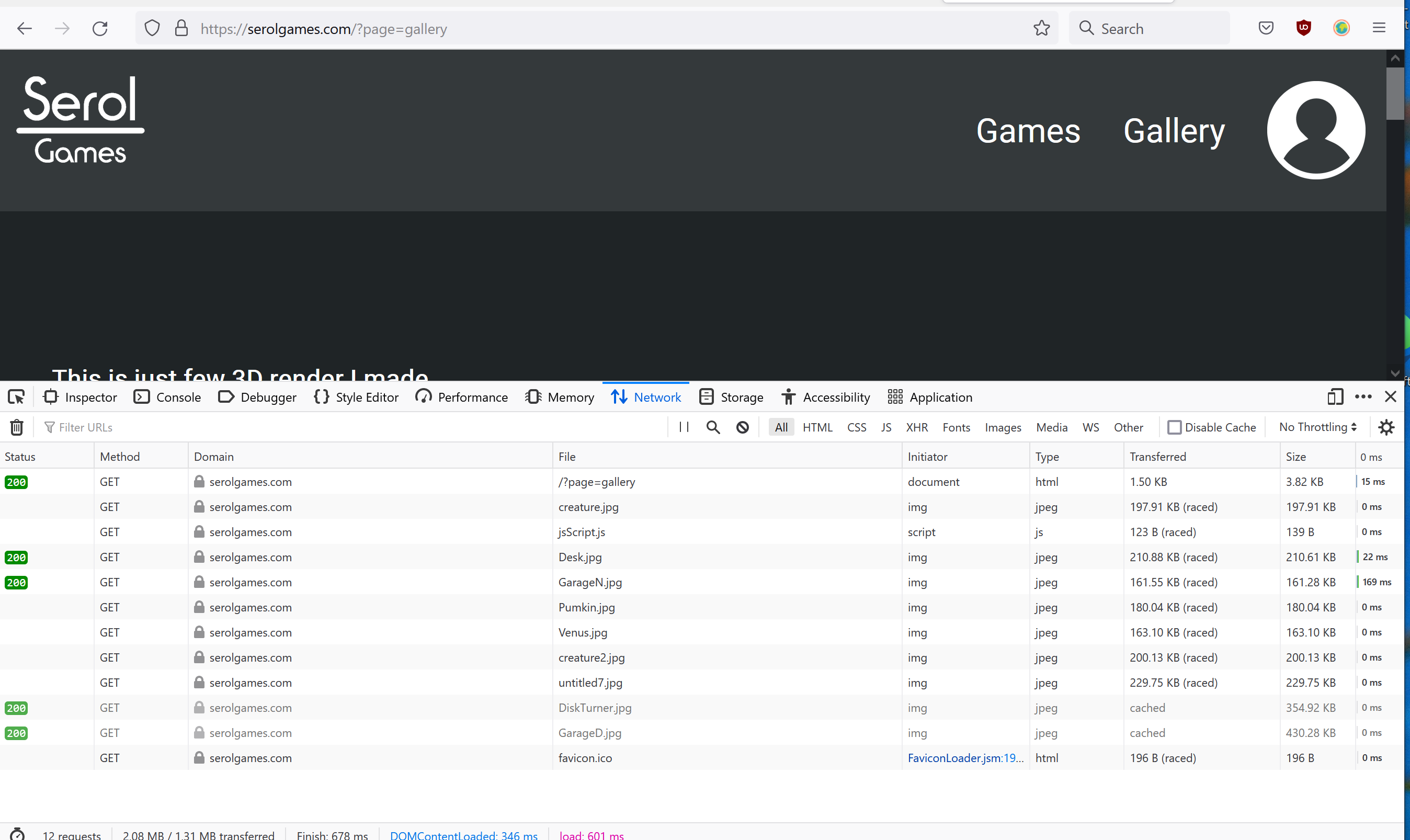

Je viens d'essayer.
Quand on arrive sur le site et qu'on clique tout de suite sur une autre page alors la ça rame et faut attendre plusieurs secondes
Mais si on arrive sur le site, on attends 10-15 secondes et qu'ensuite on navigue, alors la tout est très rapide. J'ai donc essayer d'enlever la vidéo… et hop ! magique xDD
Comme un débutant… xD
Merci de l'aide
Bonne continuation :wink:

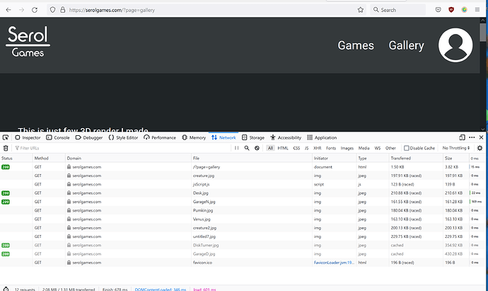

@Gaston_Phone
c'est très bizarre que chez moi tout rame en https alors
voici
Je n'ai aucune lenteur en https (Firefox)
Est-ce peut-être la vidéo ?
bon, ben, voilà
J'ai donc essayer d'enlever la vidéo... et hop ! magique xDD
