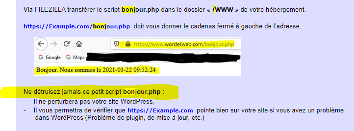

Paragraphe : I3 - **Contrôle du SSL : Avec le script bonjour.php**

https://www.vracmarket.com/bonjour.php n'existe pas.
Je suis désolée j'ai zappé cette étape, j'ai fais les manipulation que vous pouvez voir ici :
https://www.vracmarket.com/bonjour.php et s'affiche bien et rapidement.. qu'en pensez-vous ?
Ce petit test vous donne la réponse : OVH répond au quart de tour.
Le problème se situe dans la configuration de votre site.

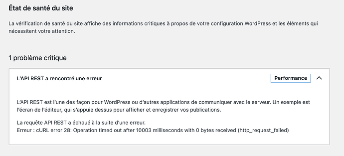

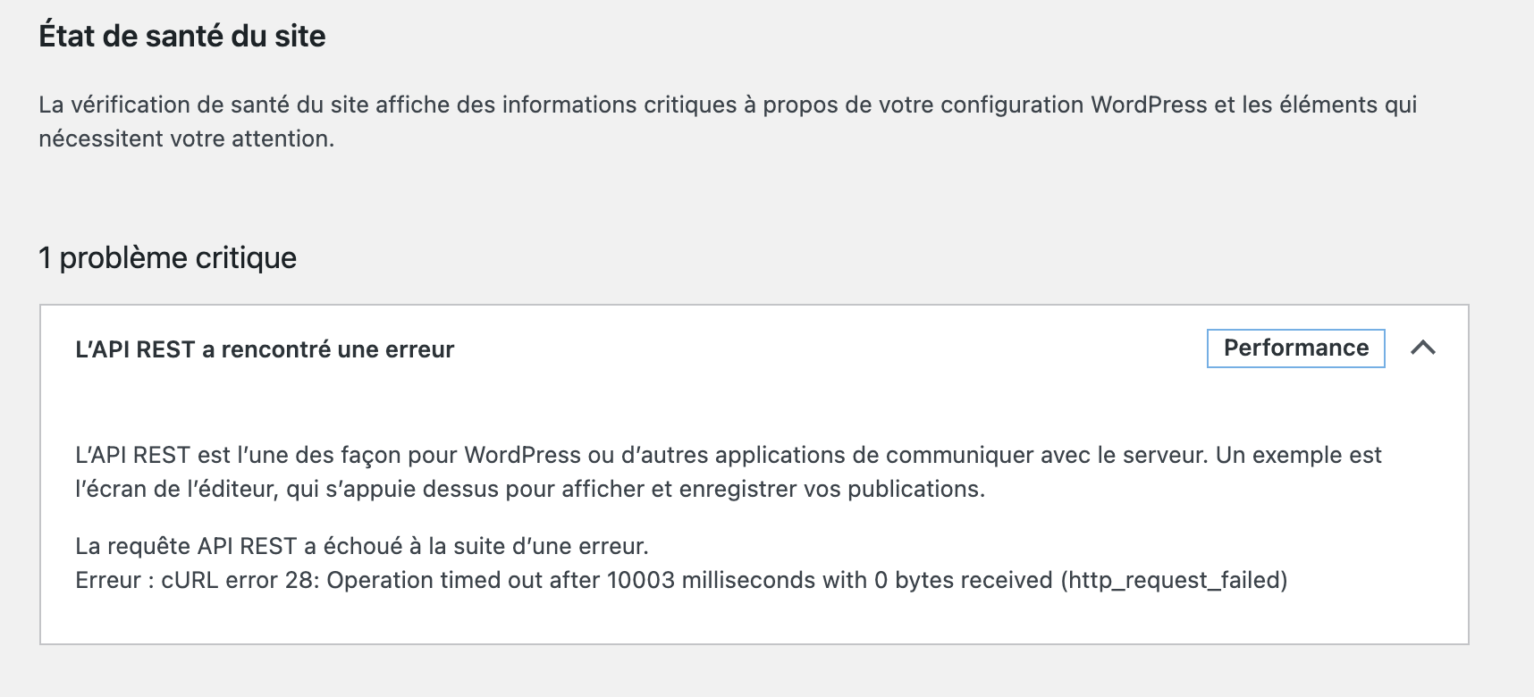

> L’API REST est l’une des façon pour WordPress ou d’autres applications de communiquer avec le serveur. Un exemple est l’écran de l’éditeur, qui s’appuie dessus pour afficher et enregistrer vos publications.
> La requête API REST a échoué à la suite d’une erreur.
> Erreur : cURL error 28: Operation timed out after 10003 milliseconds with 0 bytes received (http_request_failed)
J'ai cette erreur sur mon tableau de bord Wordpress maintenant.
Voici un ss du message obtenu.
Voici ce que j'ai maintenant

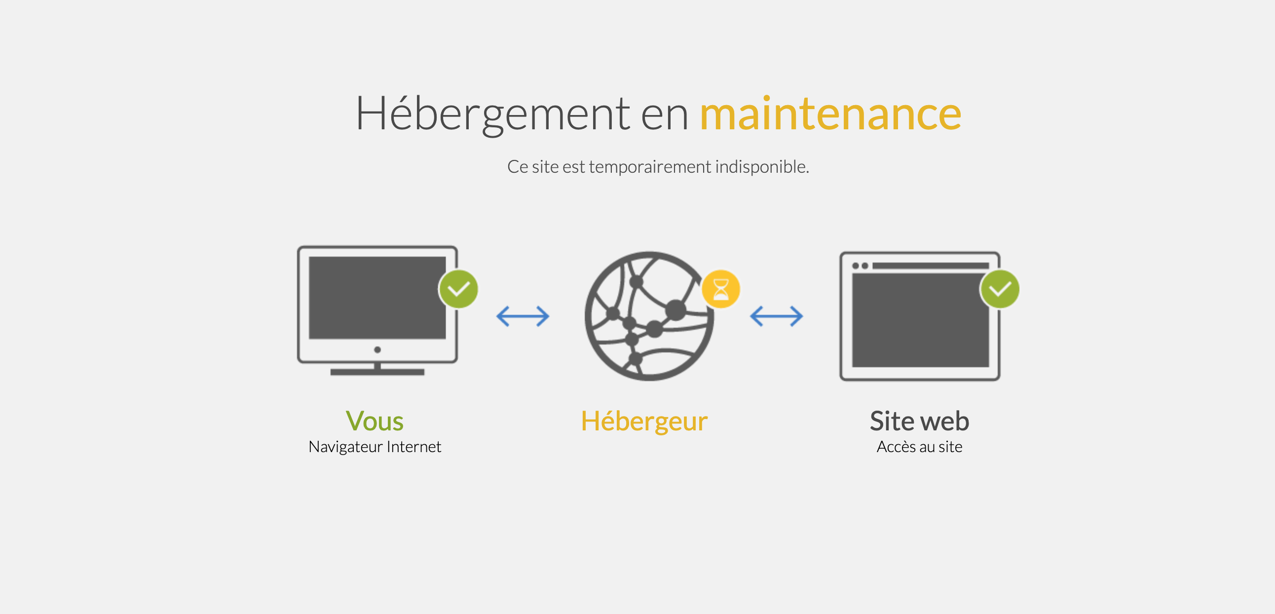

Tu peux essayer de désactiver provisoirement le htaccess car ton site affiche "internal serveur error" chez moi
Merci de votre réponse. Mon site est repassé en erreur 500 effectivement mais tout à l'heure affichait une mise à jour hébergement, je ne comprend plus rien.
