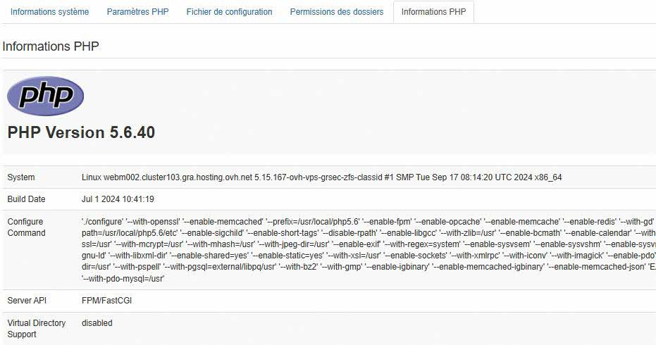

Effectivement, le gestionnaire du système OVH me dit que ma version PHP est 5.6.40...Alors qu'apparemment on est déjà en 8.4.14... :/
Mon Joomla me propose de passer Joomla en 3.10.12, ce qui nécessiterait au minimum PHP 7.4 et MySQL 5.7...

Je vais compléter la réponse de Gaston, qui est incomplète pour vous.
Comme je le disais plus haut, vous ne pouvez pas mélanger du 32-bit et 64-bit dans le même hébergement.
Le 32-bit est matérialisé par le mot "stable" et va jusqu'aux versions PHP 7.3 (peut-être 7.4 ?)
A partir de 7.4 vous devez utiliser le mot "stable64" et vous serez dans une infrastructure 64-bit.
Vous ne pouvez donc pas mixer 5.6 et 8.3 dans le même hébergement par exemple.
L'avantage de ce système, c'est que vous pouvez sans problème revenir à la situation antérieure si vous mettez une combinaison qui ne fonctionne pas.
