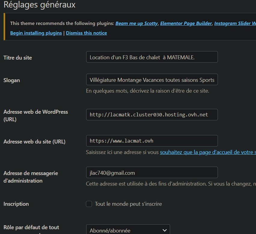

Pour le https, où puis je aller modifier les adresse en dur (je pense que vous pointez effectivement l'erreur…) je vous joins des captures d'écran pour apporter des corrections qui me semblent nécessaires…

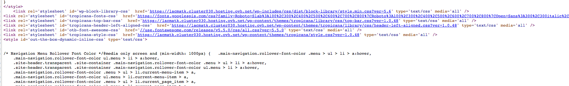

Il y'a encore plein de fichiers (css, javascript, icon, images …) qui sont appelés avec "https://lacmatk.cluster030.hosting.ovh.net/" et bloqués. C'est pour ça que ton site s'affiche mal !
exemple

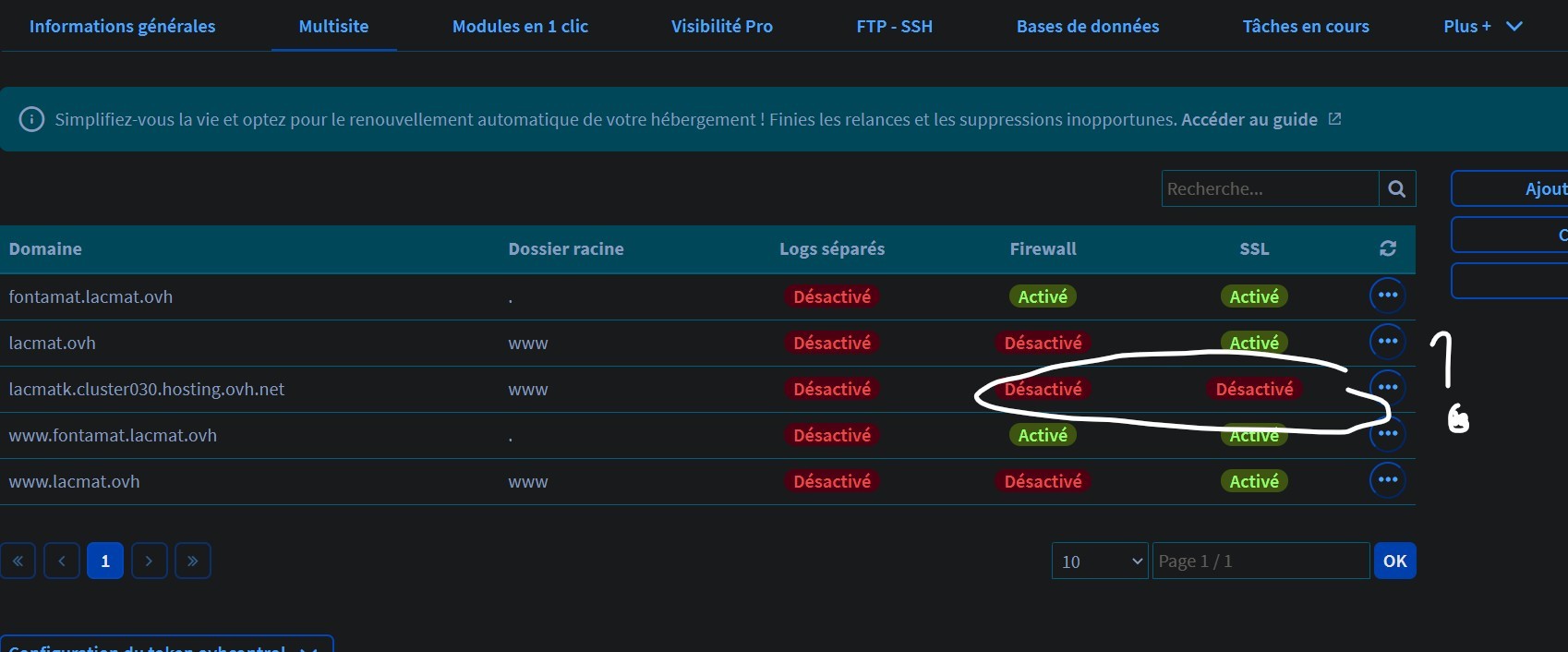

Par contre pourrais tu m'indiquer si mes réglages ovh sont corrects :
1 - est il normal que le ssl et le firewal de lacmatk.cluster030.hosting.ovh.net soit désactivé ,
2 - est il normal que le pare feu de lacmat.ovh soit désactivé ?
3 - est il nécessaire et utile d'avoir deux domaines ;
lacmat.ovh
et www.lacmat.ovh
4- pourriez vous m'expliquer à quoi sert le : lacmatk.cluster030.hosting.ovh.net

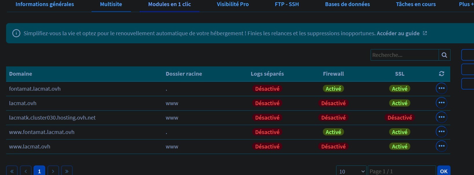

5- comment faire pour supprimer les sous domaines :
fontamat.lacmat.ovh
et www.fontamat.lacmat.ovh
ci joint la capture d'écran
Ne pas toucher.
C'est l'adresse physique de votre site au sein d'OVH.

j'ai réussi à supprimer les deux sous domaines.
faut il forcer l'acces sécurisé sur les deux domaines lacmat.ovh et www.lacmat.ovh
la config du cluster ssl et firewall est elle normale ?

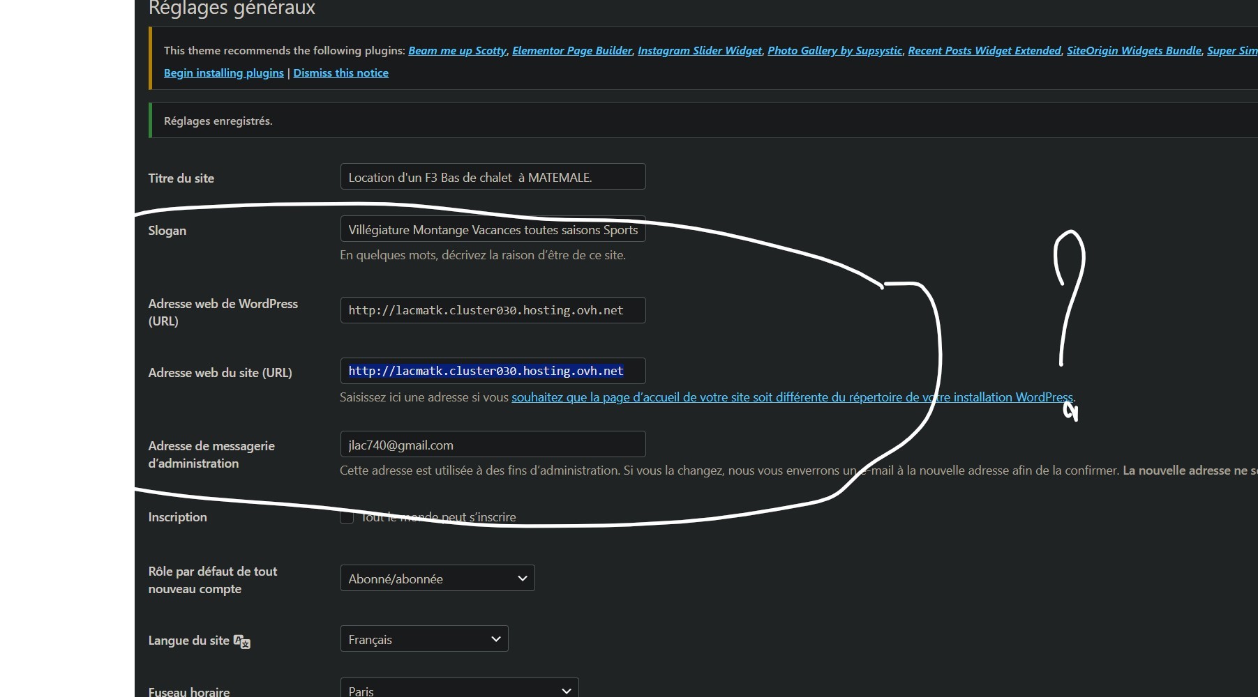

le réglage du futur site sous wordpress serait il correct de la sorte (capture jointe) et particulièrement l'adresse web de wordpress url qui pointe sur le cluster non sécurisé : http://lacmatk.cluster030.hosting.ovh.net
Non il faut aussi mettre "https://www.lacmatk.ovh" dans "adresse web de wordpress "
Oui, il vaut mieux laisser le firewall désactivé, il pose parfois des problèmes avec des CMS comme WP

Ok j'ai modifié l'adresse web de wordpress en https://lacmat.ovh (je n'ai pas mis le k à la suite de lacmat...

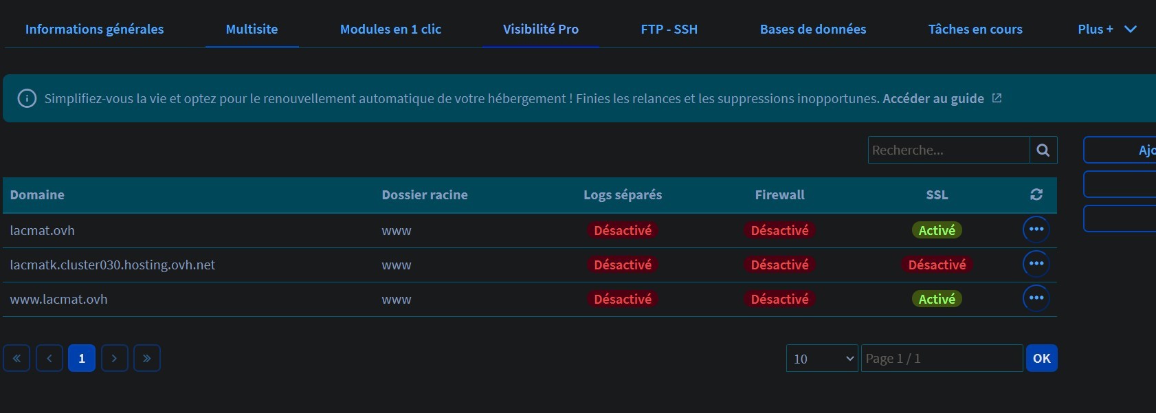

par contre et si j'ai bien compris il faut désactiver le firewall sur les 3 domaines
-lacmat.ovh
- lacmatk.cluster030.hosting.ovh.net
- www.lacmat.ovh
(voir capture jointe)
