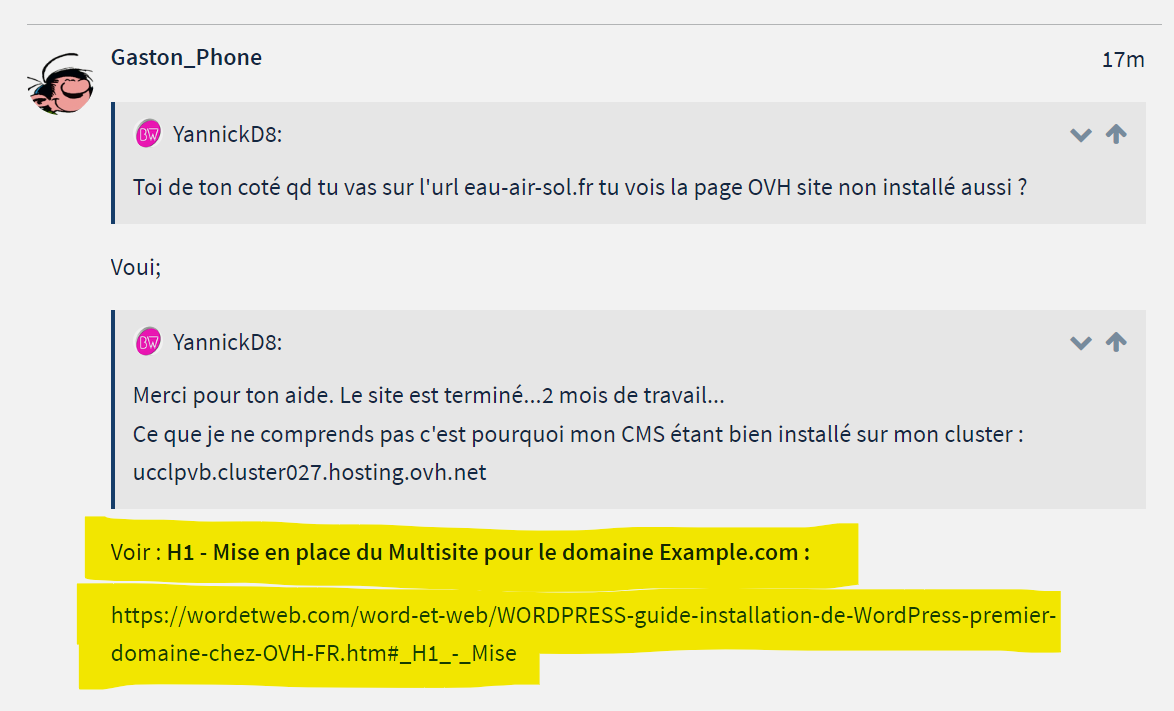

Toi de ton coté qd tu vas sur l'url 1sol.frsol.fr tu vois la page OVH site non installé aussi ?
Voui;
Merci pour ton aide. Le site est terminé...2 mois de travail...
Ce que je ne comprends pas c'est pourquoi mon CMS étant bien installé sur mon cluster : ucclpvb.cluster027.hosting.ovh.net
Voir : **H1 - Mise en place du Multisite pour le domaine Example.com :**
https://wordetweb.com/word-et-web/WORDPRESS-guide-installation-de-WordPress-premier-domaine-chez-OVH-FR.htm#_H1_-_Mise

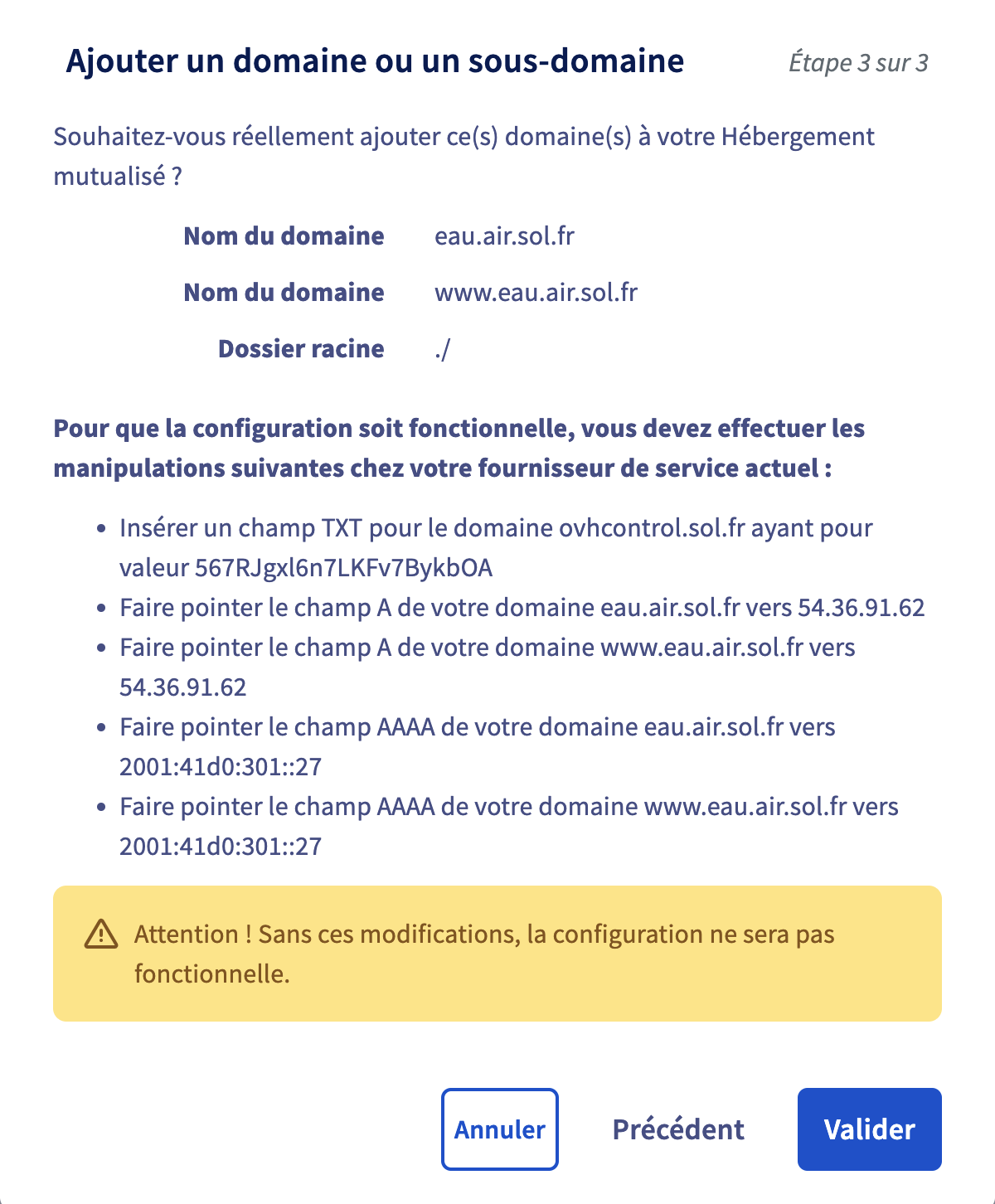

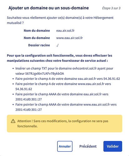

Oui j'ai bien appliqué cela mais en appliquant un nom de domaine externe car ce dernier est chez PlanetHoster, j'ai suivi l'aide sur la page d'ovh j'ai appliqué le nom de domaine : 1sol.frsol.fr coché sous domaine pour avoir le www.1sol.fr,sol.fr, par contre j'ai laissé vide le root folder… J'ai validé et j'ai eu les éléments TXT, A et AAAA à modifier sur la zone DNS de PlaneHoster.

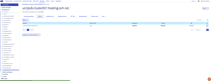

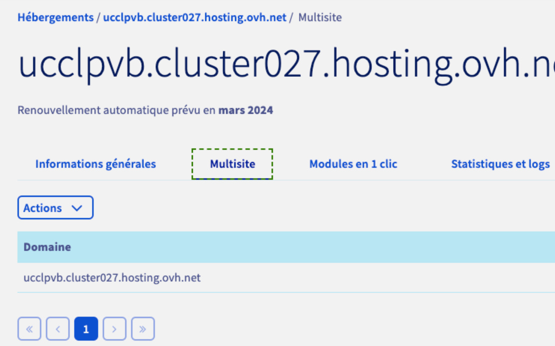

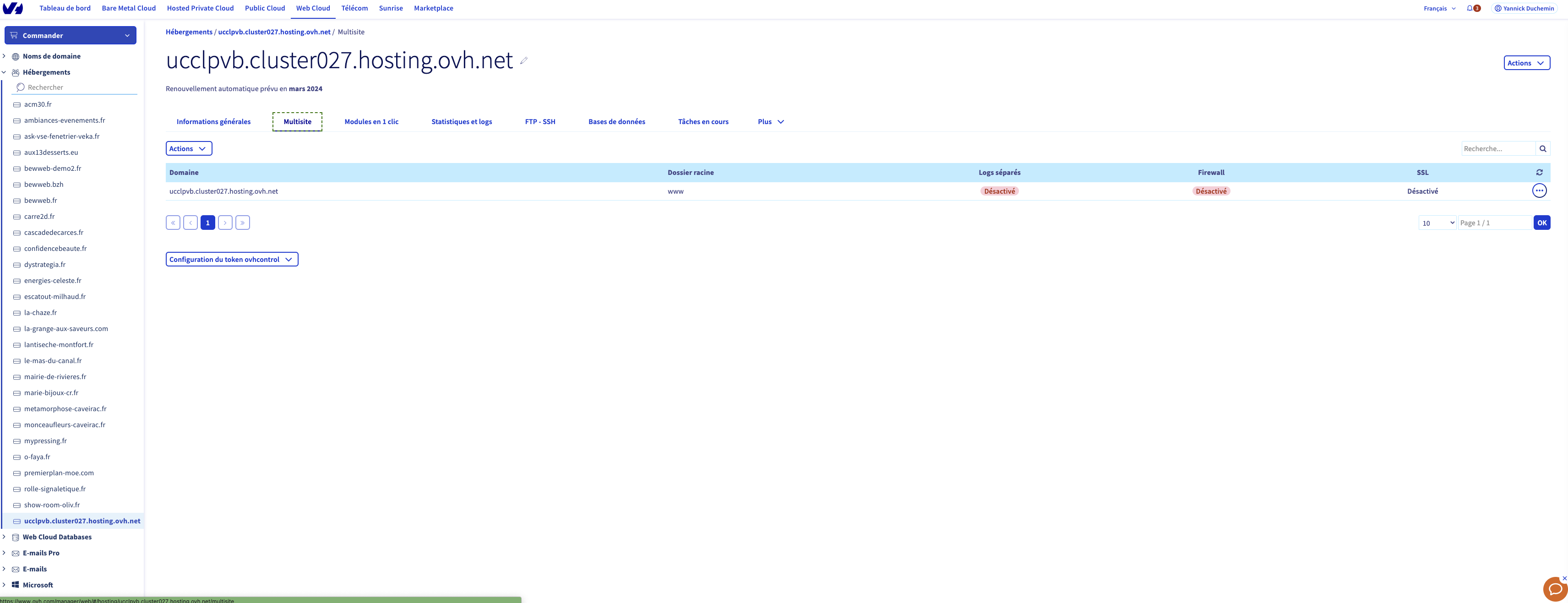

à faire avec un ordinateur : pour chacun du/des domaines et hébergements

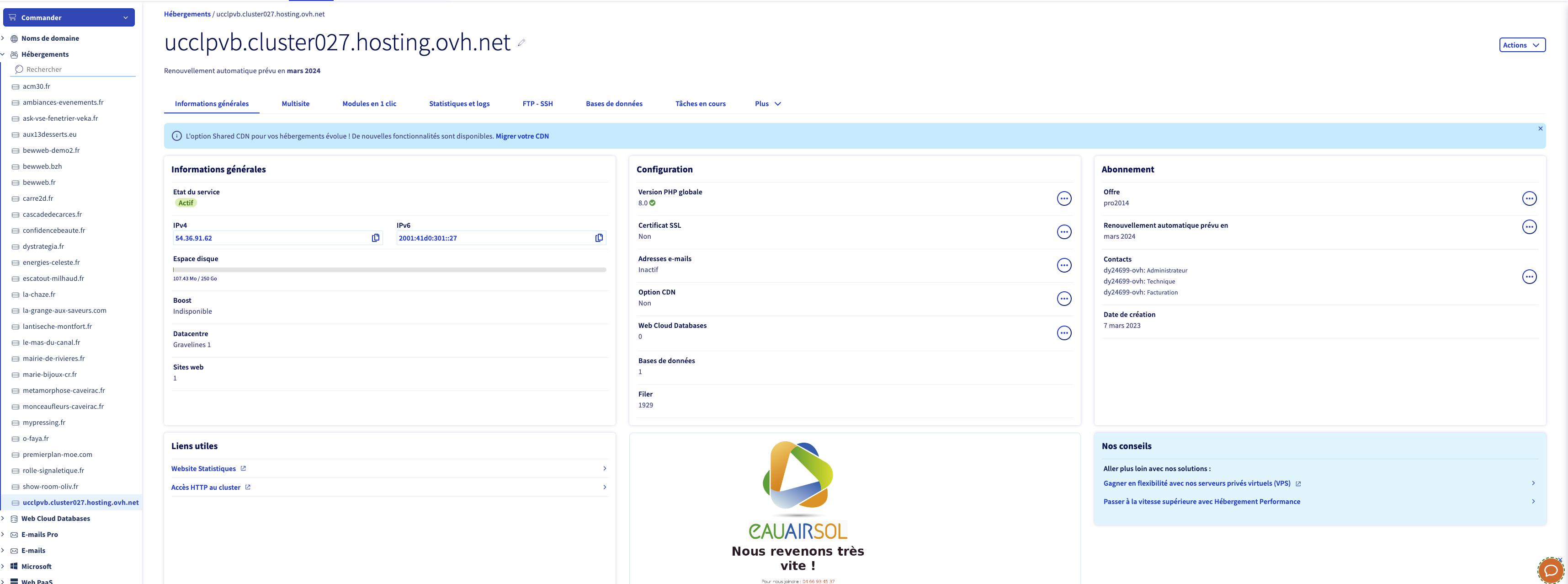

Voila ce que j'ai sur mon Manager
Merci pour ton aide

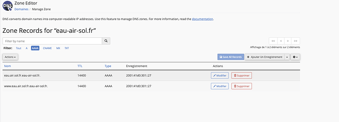

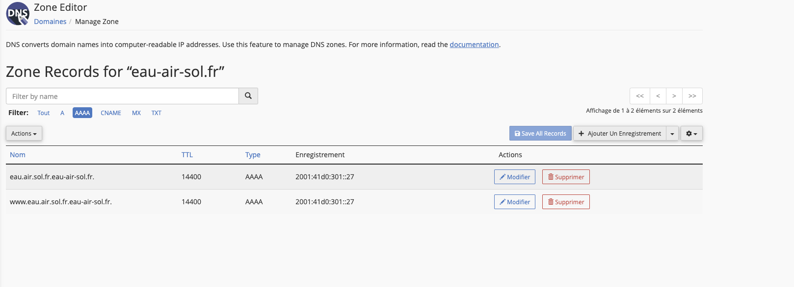

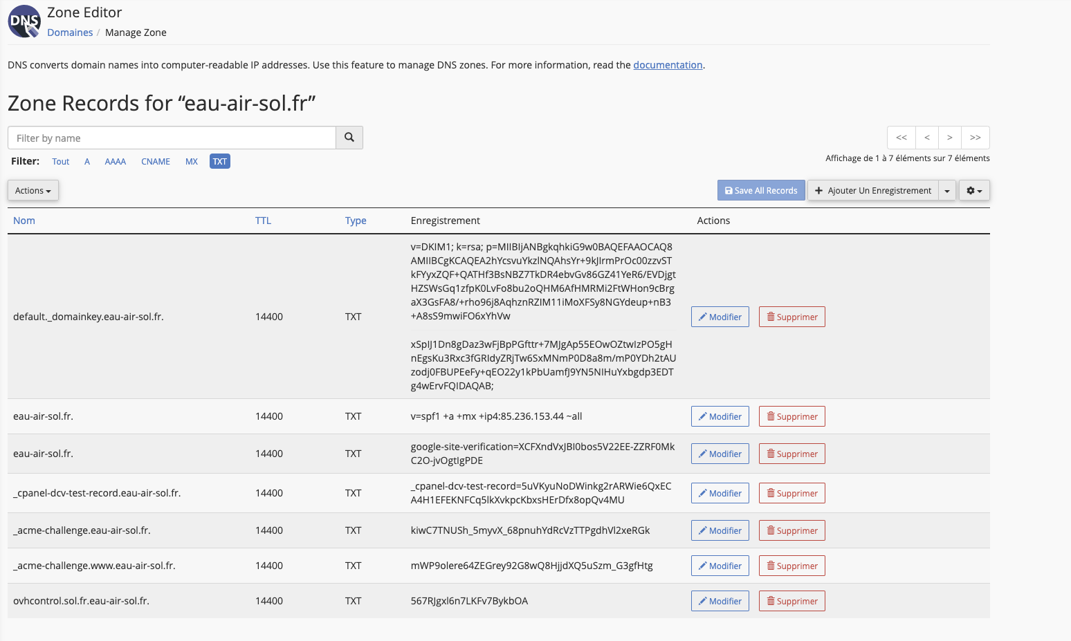

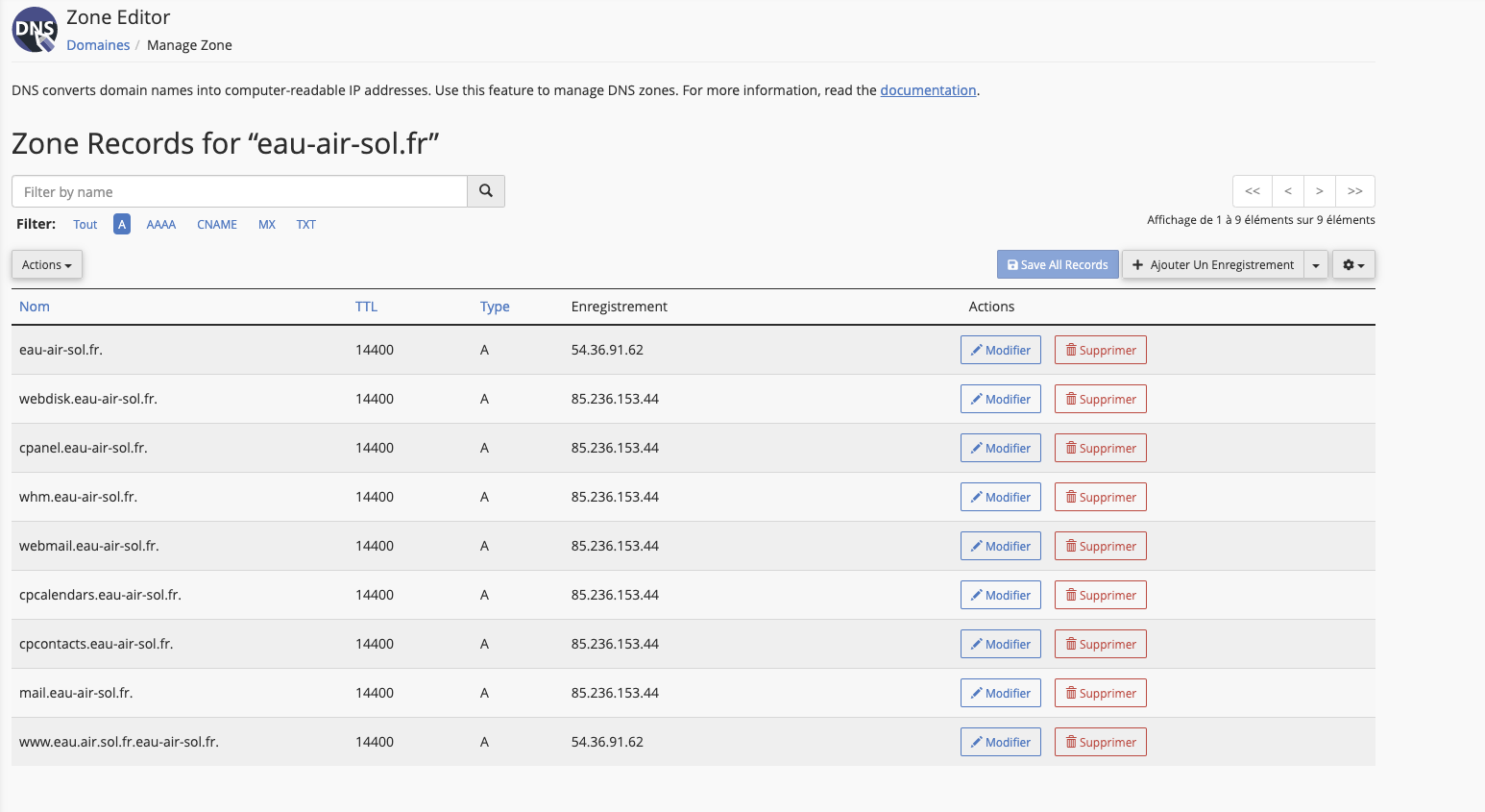

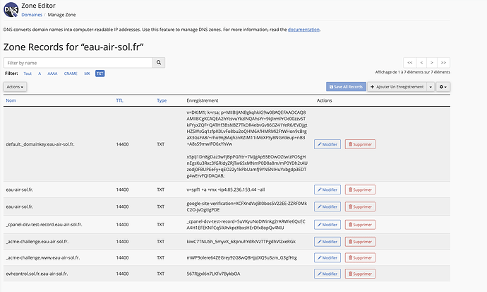

Et voila ce que j'ai appliqué sur la zone DNS de PlanetHoster
C'est bien ce que je disais ! Le multisite n'est pas configuré.

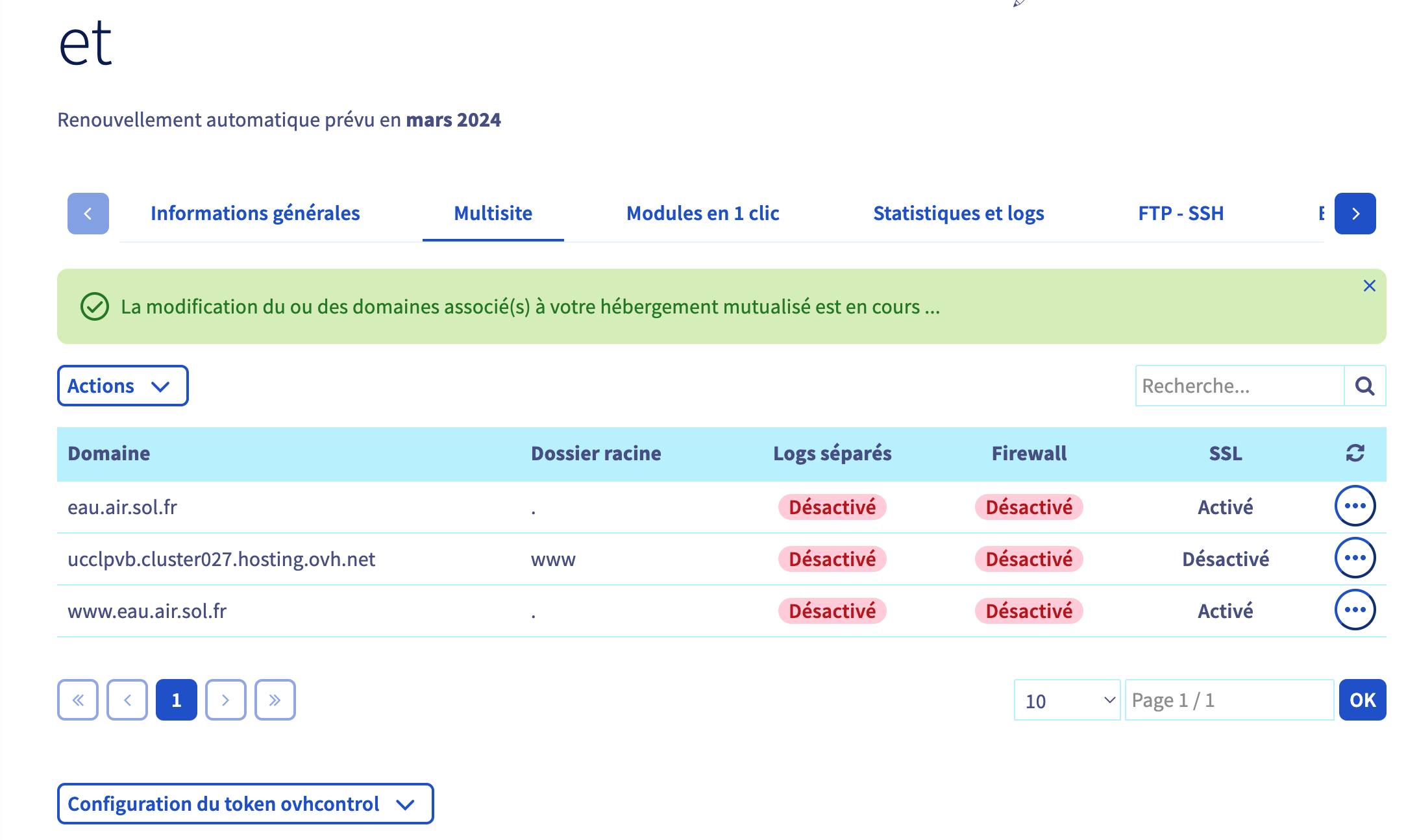

Voilà, dis moi ce que tu en penses ?

Je pense que je viens de comprendre mon erreur d'hier et du coup celle d’aujourd’hui, je n'ai rien mentionné dans le dossier racine…j'ai oublié le www
Quel imbécile…
Penses tu que je peux refaire la manip ou suis-je obligé d'attendre ?
