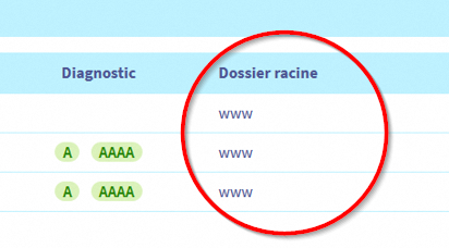

D'après votre capture d'écran:
votre dossier racine est: www
Il est quasiment certain que vous avez effacé ce dossier ou que vous avez changé son nom, ou bien que vous avez effacé tout son contenu.
Voyez avec votre outil FTP favori, par exemple Filezilla.

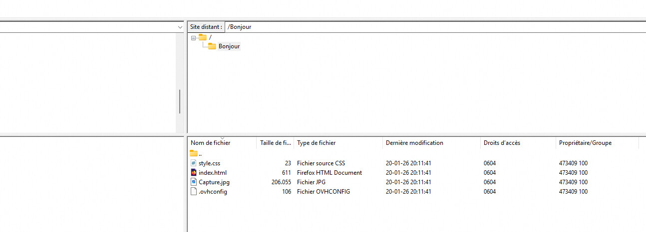

  6. j'ai posté une meilleure vue de Filezilla, le dossier n'a pas de nom:
  7. j'ai modifié et transféré le dossier complet(?) "Bonjour"

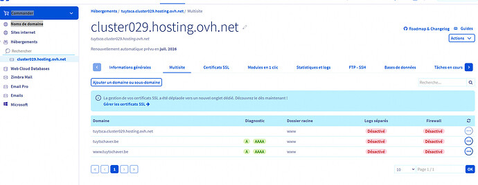

Vous avez du remplacer le dossier /www par le dossier /Bonjour
Dans le multisite remplacer www par Bonjour
Voir dans mon guide le paragraphe : H - WordPress - Mise en place du Multisite pour le domaine Example.com

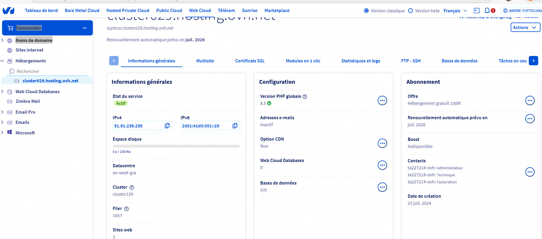

Bonjour, je pense qu'il n'y a jamais eu de cluster009 ni cluster109 dans l'histoire d'OVH.
Voir --> Manager OVH > Web Cloud > Hébergement > VotreDomaine > Informations générales
Voir --> Manager OVH > Web Cloud > Hébergement > VotreDomaine > Multisite

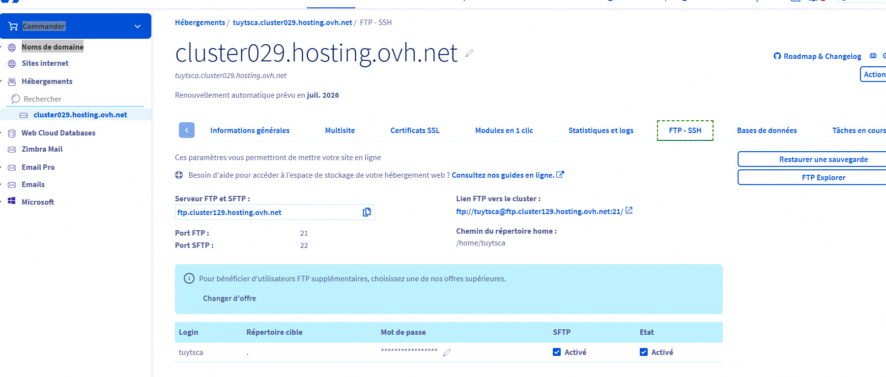

Voir --> Manager OVH > Web Cloud > Hébergement > VotreDomaine > FTP-SSH
D'après votre nom de domaine tuytschaver.be, vous êtes sur l'hébergement cluster129.hosting.ovh.net, et non cluster109.hosting.ovh.net
Votre serveur FTP ou SFTP est donc ftp.cluster129.hosting.ovh.net (ou bien l'ancien nom ftp.cluster029.hosting.ovh.net qui fonctionne aussi)

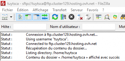

J'ai réussi à me connecter, il y avait une erreur de transcription.
cluster 129 pas de connexion
cluster 029 connecté en FTP avec port 22
Statut : Connexion à ftp.cluster029.hosting.ovh.net…
Statut : Using username "tuytsca".
Statut : Connected to ftp.cluster029.hosting.ovh.net
Statut : Récupération du contenu du dossier…
Statut : Listing directory /home/tuytsca
Statut : Contenu du dossier « /home/tuytsca » affiché avec succès
Extrait de Manager OVH > Web Cloud > Hébergement > VotreDomaine > FTP-SSH
Dans FILEZILLA ne pas préciser le port.
Le fait de sélectionner SFTP suffira.

J'ai suivi le guide et j'ai pu me connecter en sftp ? cluster avec Filezilla. Merci ! Tout en haut à gauche il indique sftp, mais les infos de connexion indiquent ftp !?
Chez moi aussi.
Mais dans le cas SFTP, le chemin affiché du serveur commence par /home/.
Ce qui n'est pas le cas dans le cas d'une connexion FTP.

Dans / ou /home/tuysca, changez Bonjour par www en lettres minuscules
