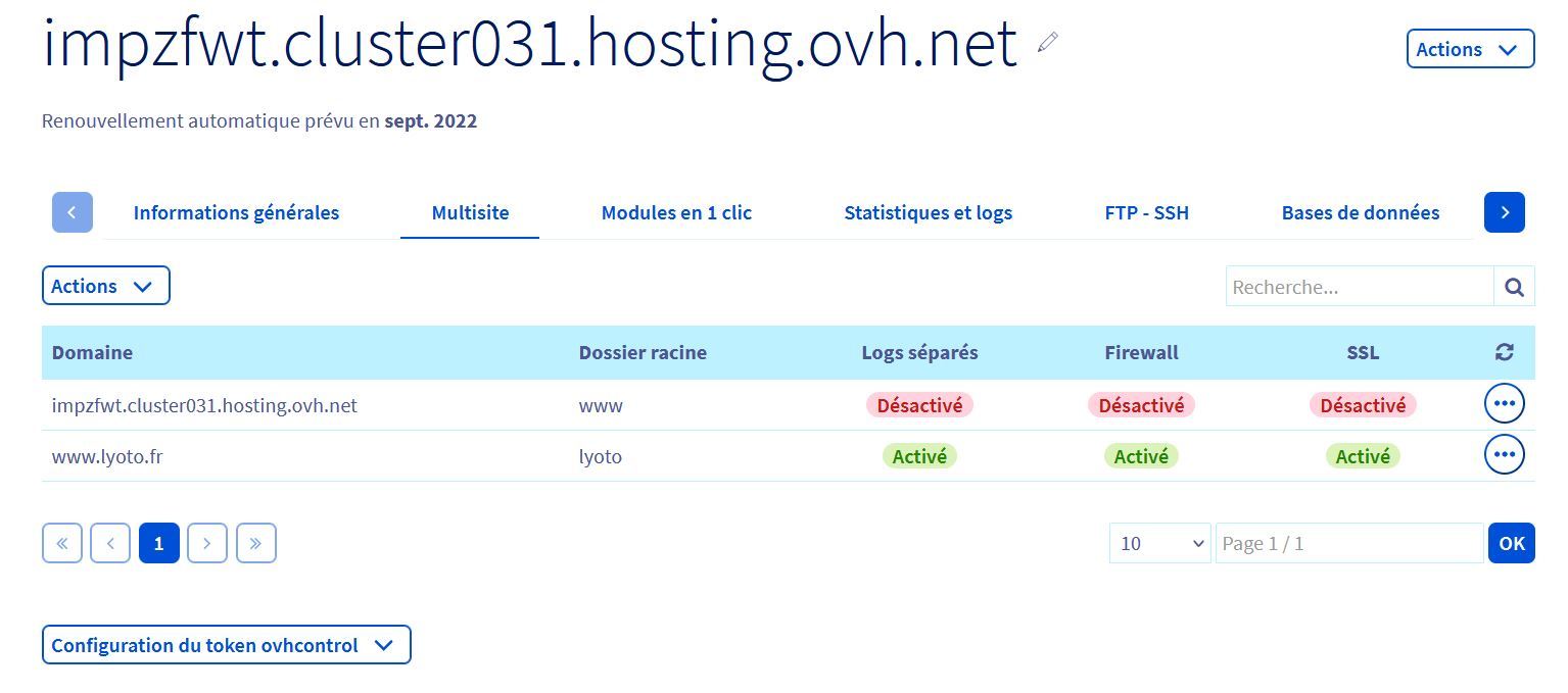

Vous avez quoi dans la section "multisite" ?
Bonjour et merci pour ta réponse Janus,
Dans la section multisite j'ai ça:
Dis-moi si ça t'aides
LyotoM
toute les infos utiles ayant été masqué, non ça aide pas.

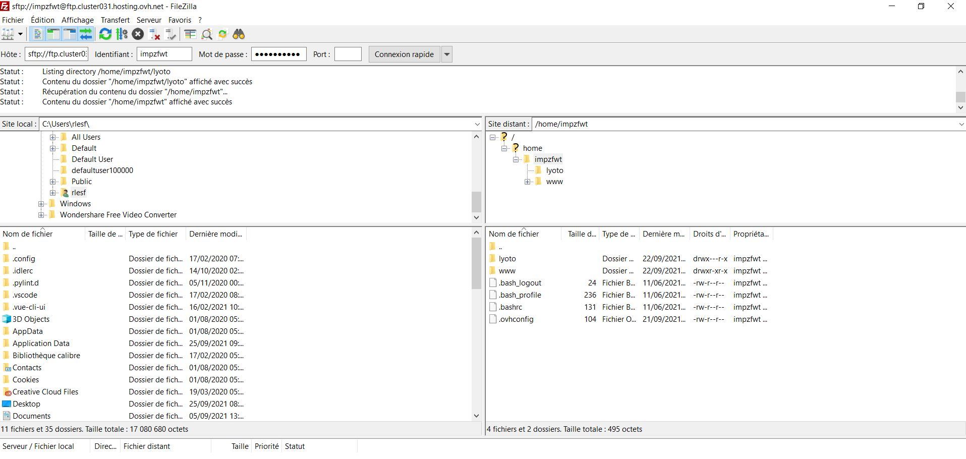

De plus la premier capture c'est pas une capture de ce qui se trouve sur le FTP (il faut regarder ça avec FileZilla, du coup la première capture peut être supprimé).
Je viens de modifier la capture tu peux regarder. Concernant FileZilla à priori je n'ai peut-être pas encore fait cette étape ? (je regarde la doc actuellement).
LyotoM

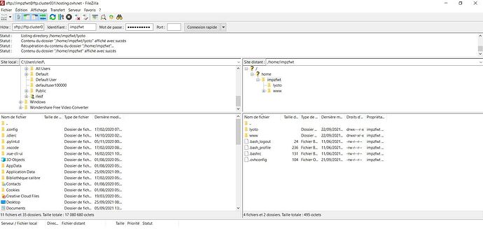

Sur FileZilla :
donc là il vous reste juste à installer votre site du coup car si vous rentrer dans le répertoire "lyoto" celui-ci doit être vide.

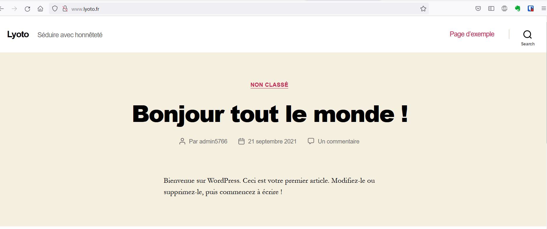

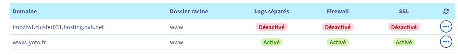

Et si je change le dossier racine de lyoto.fr avec www au lieu de lyoto ? (lyoto est vide mais pas www)
Je viens de changer le dossier racine et j'obtiens quelque chose sur www.lyoto.fr
Sur www.lyoto.fr :
1. Ceci dit quand je navigue sur la page, l'url ne tient pas et change avec l'url de base. (exemple :http://impzfwt.cluster031.hosting.ovh.net/index.php/page-d-exemple/)

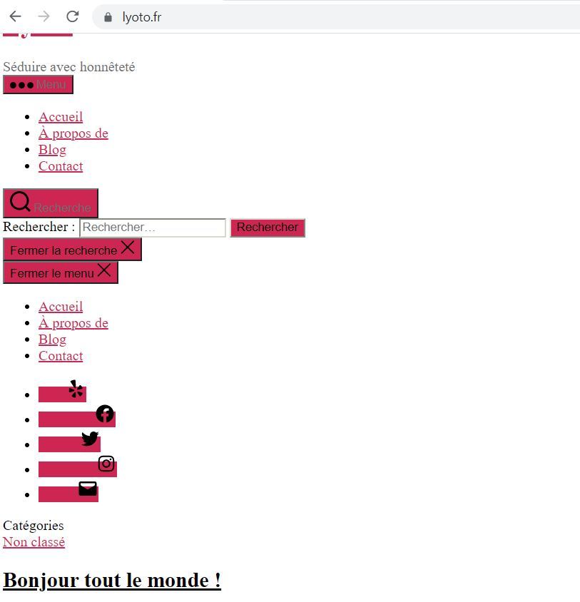

J'ai vidé mon cache le site s'affiche avec le nom de domaine donc c'est positif. En revanche en sécurisé ça s'affiche en mode dégueulasse (voir capture)
Bonsoir
remets l'adresse avec https et enregistre les permaliens.
Les permaliens ont changés eux aussi il ne faut pas oublier d'enregistrer la modification de l'adresse des liens.
Réglages > Permaliens > Enregistrer les modifications
rien de plus tout doit rentrer dans l'ordre
Tu as bien aussi changé l'adresse dans Réglages généraux en mettant l'adresse de ton domaine ? c'est à faire en premier et ensuite enregistrer les permaliens.
Merci beaucoup cela a fonctionné !
