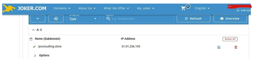

Site non installé: je n'arrive pas à résoudre cette erreur
J'ai pris une offre hosting-perso pour héberger un site wordpress (j'ai pris l'option 1 clic)
j'ai déjà un nom de domaine chez joker.com et j'ai donc voulu pointer le nom de domaine vers OVH :
j'ai tenté le [A], le [TXT] et le [AAAA] ensuite.
j'ai pourtant attendu plusieurs heures entre chaque et depuis hier même : rien de mieux.
j'ai donc tenté les paramétrages conseillés. J'obtiens bien le pointage de l'adresse vers OVH.
Mais comme je n'arrive qu'à avoir la page "Site Non Installé" je ne sais pas sur quel serveur ça pointe chez OVH.
J'ai regardé plusieurs aides dont celle de [Gaston_Phone] mais je ne trouve pas où ma config est mauvaise.
par contre si je vais sur [xgglbzm.cluster028.hosting.ovh.net] mon Wordpress fonctionne bien.
j'ai même tenté de vider le FTP, suprimer le Wordpress et la BDD puis tout refaire et pas mieux !

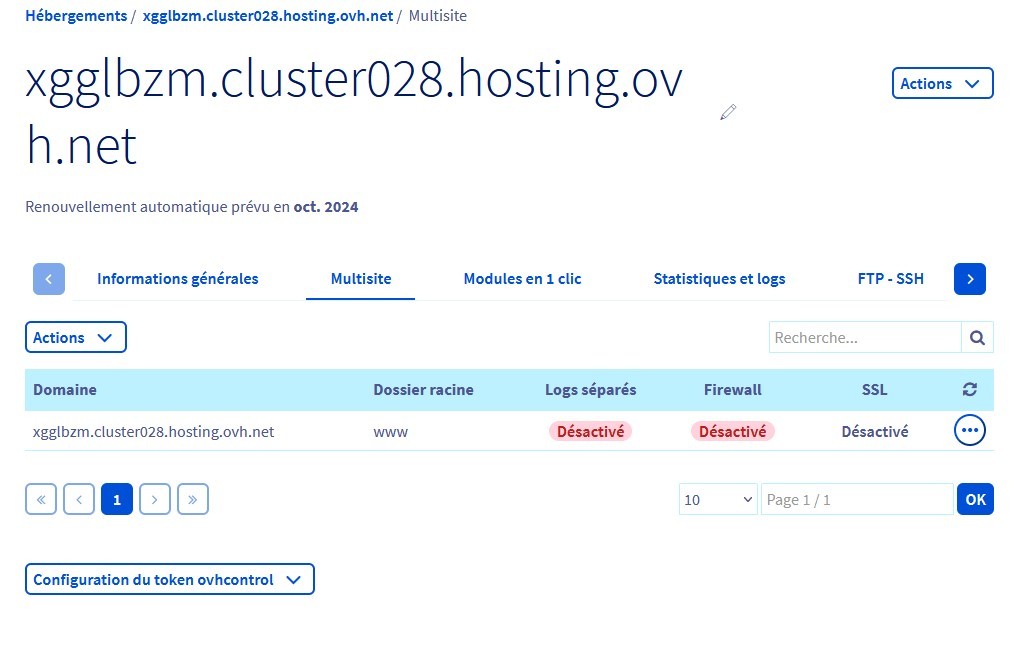

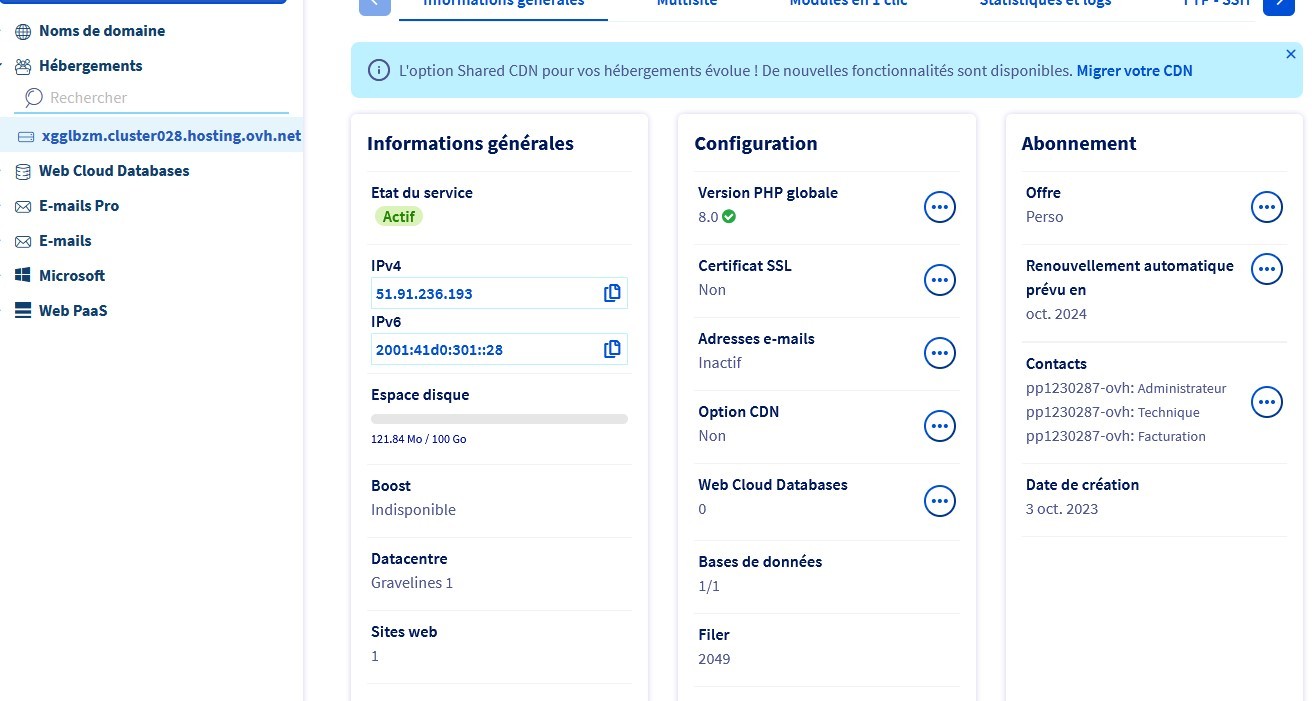

voici ma page de config et je ne vois nulle part où un DNS pourrait être paramétré.
Quelqu'un aurait il une idée ?

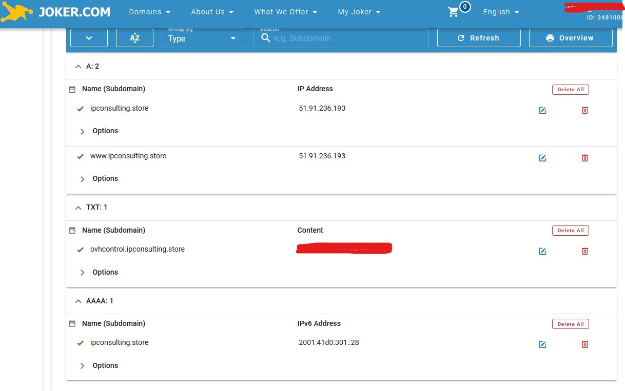

Bonjour @PascalG62
Ce n'est pas chez OVH :
votre entrée ovhcontrol n'est pas bonne, dans la partie "name" il faut seulement indiquer "ovhcontrol" et rien de plus avec le code associé que vous avez masque (et ça sert à rien de le masquer c'est une donnée publique).
votre entrée ovhcontrol semble OK dans la partie DNS (à condition que ce que vous avez masqué soit bien "6drDg5kYu4eQKWsBG5rY2Q").
Par contre vous avez fait ça le 03/010/2023 en modifiant 69 la zone DNS qui a un TTL de 86400.
Donc là vous devez rajouter votre domaine sur la partie mutisite, attendre 30minutes pour être sûr qu'il soit bien pris sur le système OVH (== il doit rester dans la partie multisite).

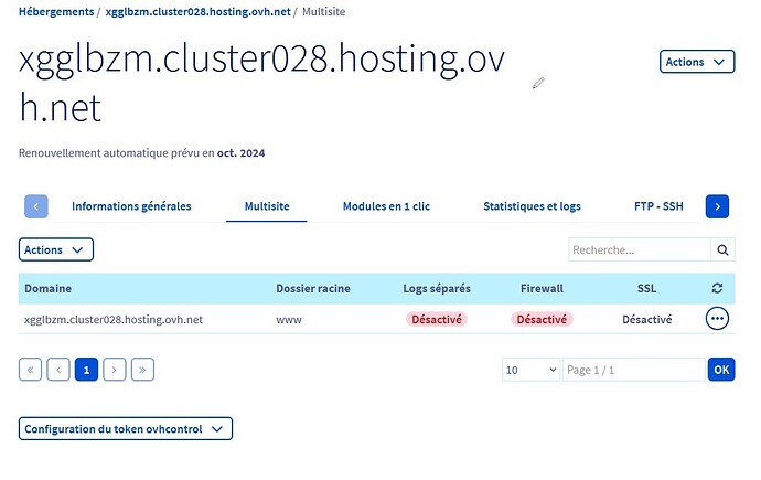

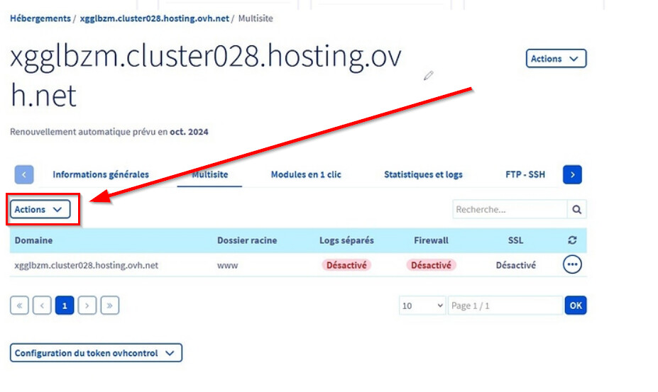

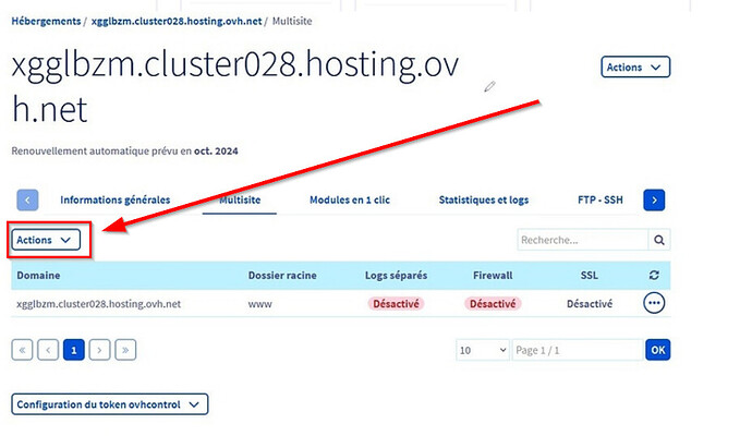

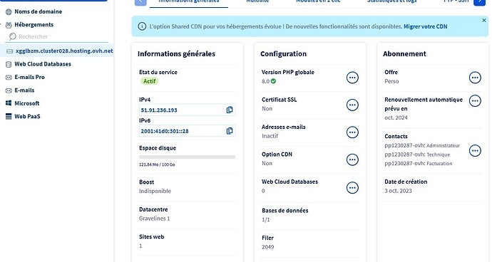

mais par contre je vois que mon deuxième post ne comportait pas les images que j'avais mis dans le premier "doublon" et du coup je vous les mets ici :
je vais tester tout ça
Ici vous devez prendre une Action: et ajouter votre nom de domaine à cet hébergement.
Veillez à ce que le dossier racine soit bien "www".
