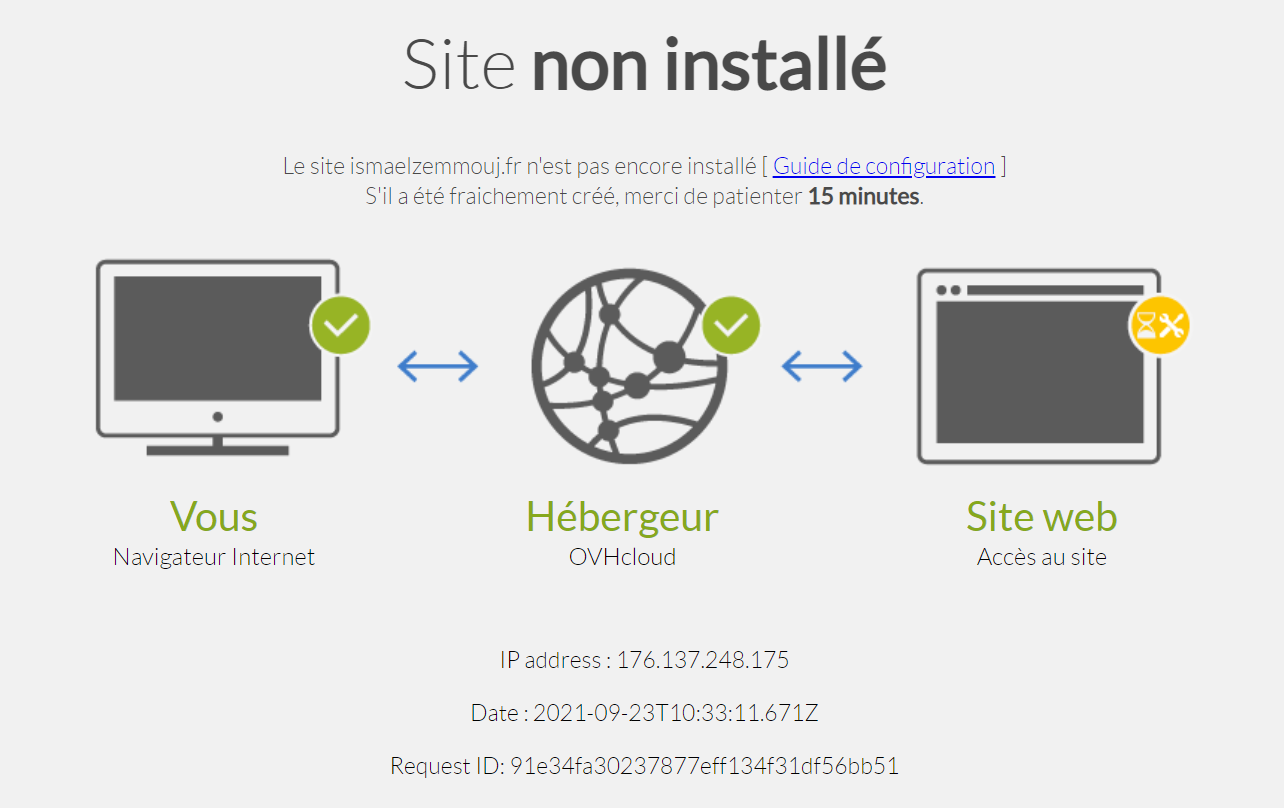

Site non installé sur mon site perso
Je vous écris car lorsque je décide de me rendre sur mon site, il me signal que le site est non installé alors qu'il fonctionnait très bien il y a quelques semaines.

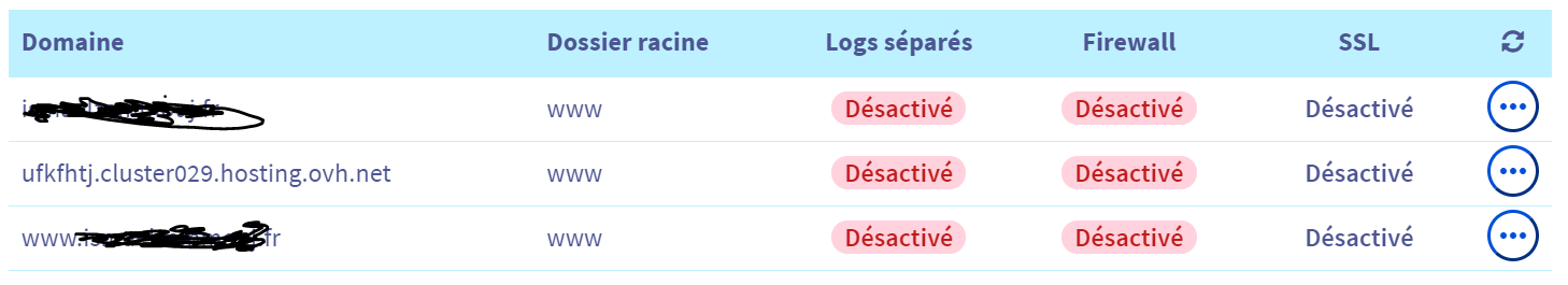

Mon multisite :

Bonjour @IsmaelZ
SANS RIEN RAYER
Tout d'abord, quel est le nom du/des domaines ?
Puis à faire avec un ordinateur : pour chacun du/des domaines et hébergements

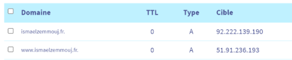

Voici mon site :
Pages incomplètes.
Pages entières ? ? ?
Je suis sur ordinateur portable avec un petit 12"… c'est compliqué de tout prendre ahah J'ai édité mon premier commentaire avec le mieux que j'ai pu faire. Cela vous convient ?
Oui.
Il faut mettre la cible : **51.91.236.193**
S'il existe renommer **index.html** en **index_ovh.html**
51.91.236.193
Je dois modifier les 2 domaines et mettre la cible que vous m'avez cité ou bien ajouter une entrée ?

Il faut mettre la cible : 51.91.236.193
non c'est pas la bonne IP, il faut utiliser : 51.91.236.255

J'ai modifié les 2. Désormais j'ai la page site en construction. Pourtant j'ai un projet laravel dessus qui fonctionnait très bien…
vous avez bien supprimé le "index.html" ?

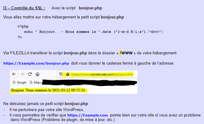

Bonjour @IsmaelZ
Pour http://ismaelzemmouj.fr, faites le test du script bonjour.php décrit dans mon guide.
