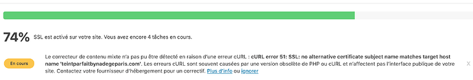

Je rencontre un problème avec le site de ma cliente. C'est un nouveau site en cours de construction. Le site n'est pas sécurisé ( marqué not secure sur le navigateur )

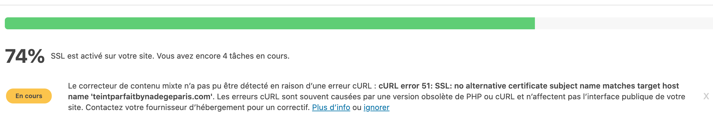

J'ai activé l'extension really simple SSL mais cela ne fonctionne toujours pas. J'ai ce message
Pouvez vous me guider sur les démarches à effectuer afin de bien sécuriser le site, le support ne réponds pas. Il s'agit d'une boutique en ligne.

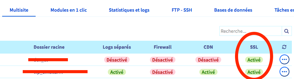

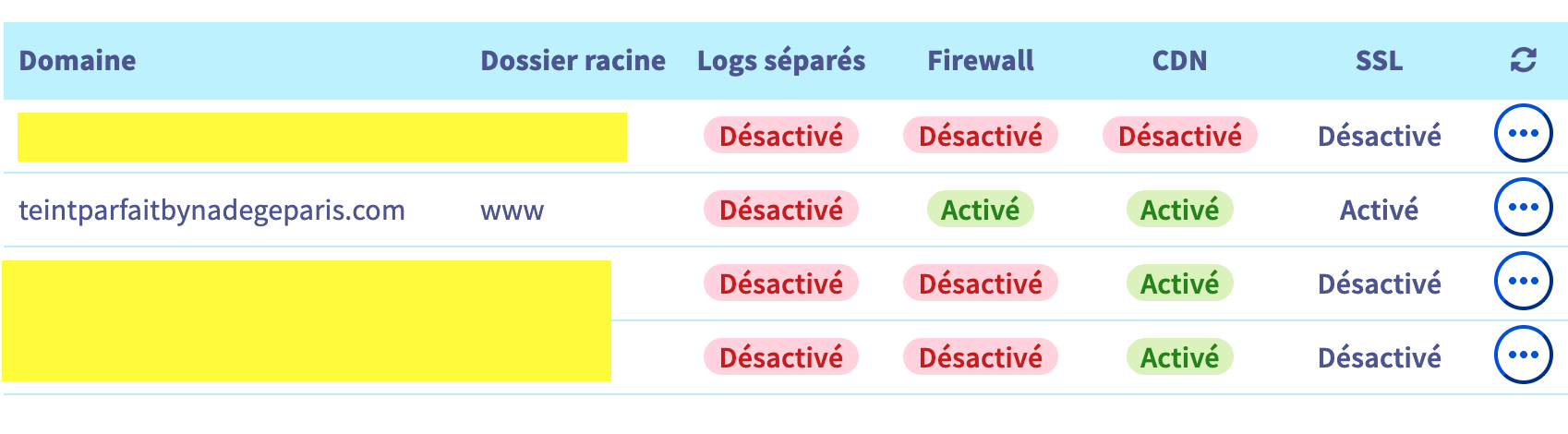

Dans le manger les certificats letsEncrypt sont ils activés ?
Dand hebergement j'ai ça

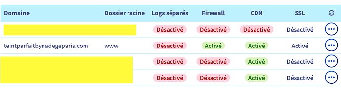

et dans multi site

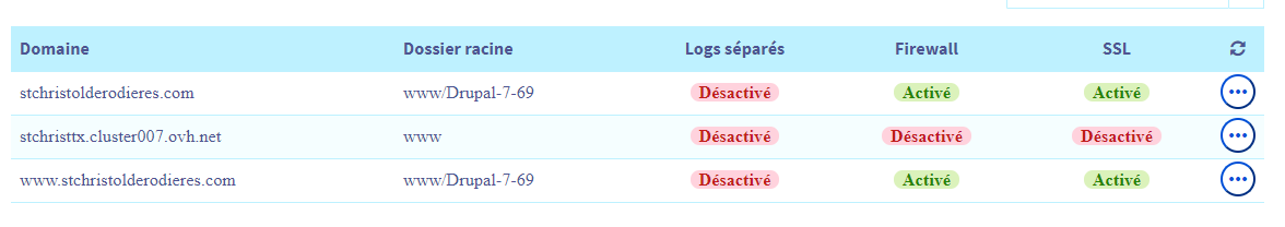

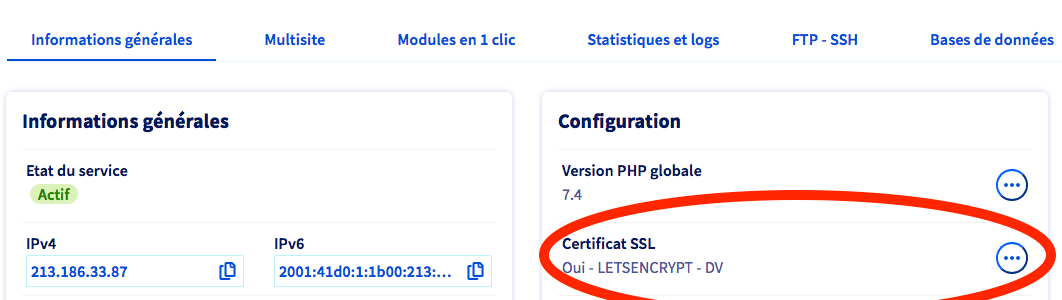

Il faut d'abord activer dans informations générales –> Certificats SSL –> Let'sEncrypt et après
dans multi sites activer le SSL sauf pour "..cluster030.hosting.ovh.net" et âpres ré-generer les certificats.
est ce que le fait que le domaine n'est pas www.teintparfaitbynadegeparis.com avec les www est concerné ? si oui comment puis je modifier ?
le www. n'est pas obligatoire mais couramment on l'active aussi.
P.S : je vous conseil de désactiver le firewall qui pose souvent des problèmes ave WP
Ok c'est fait !
j'arrive pas à l'activer pour les autres
Mais en tout cas ces domaines ne sont pas reliés au site.
En revanche le site est toujours en not secure et le même note que j'ai envoyé dans mon premier message. Dois-je supprimer really simple ssl et retélécharger ou comment faire ?

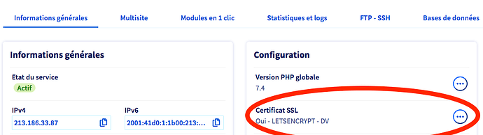

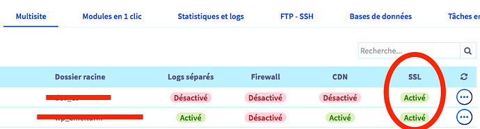

Sur OVH :
onglet information générale :
onglet multisite :

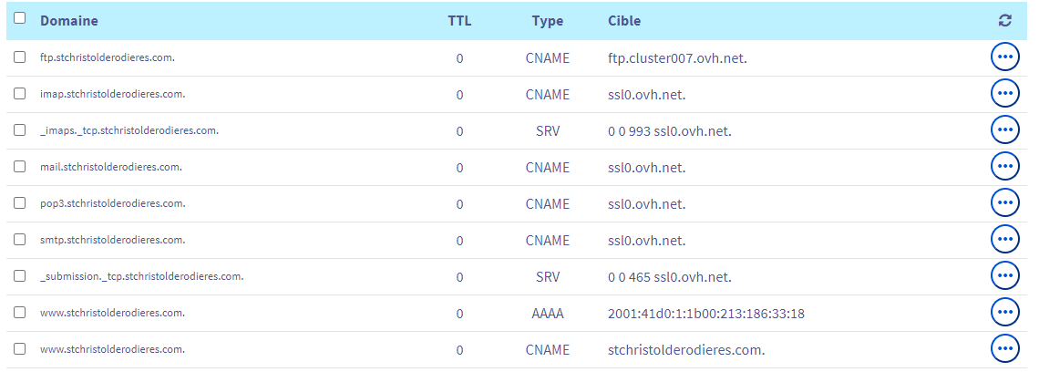

est ce normal que l'adresse IPv4 ne fonctionne pas lorsque l'on essaie de s'y connecter sur le navigateur ?

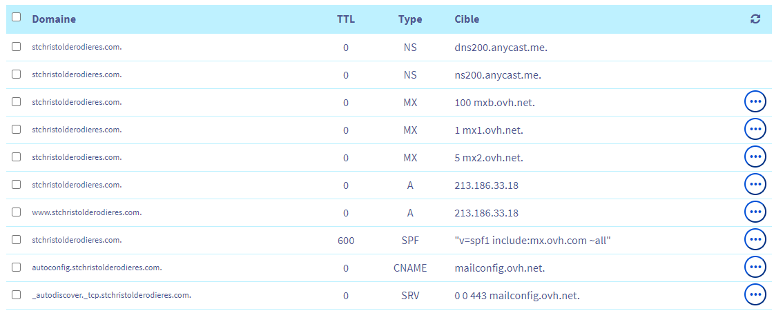

Regardez dans le manager OVH --> nom de domaine -->zone DNS s'il y a un entré "A" pour votre domaine.
Le site est sur quel cluster ?

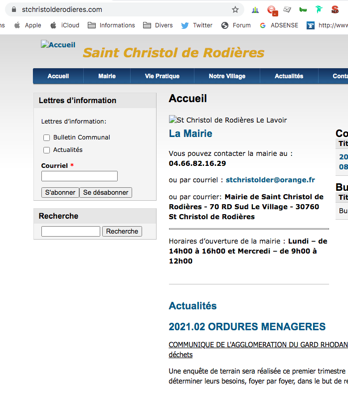

Pour passer en https il faut changer les réglages dans Drupal. Le site fonctionne en https.
J'ai regardé visiblement le site se trouve sur le cluster 007.
Par contre ça semble être le ipv6 qui n'est pas renseigné et non pas Ipv4
Normalement l'entré "A" (pour le ipV4) devrait être 213.186.33.18
et l'entré AAAA (pour le ipV6)
2001:41d0:1:1b00:213:186:33:18

en fait, je ne vois pas du tout ou l'on peut aller modifier ces entrée A et AAAA ?
Pouvez-vous écrire ici en clair votre nom de domaine, puis :
Mon nom de domaine c'est : stchristolderodieres.com

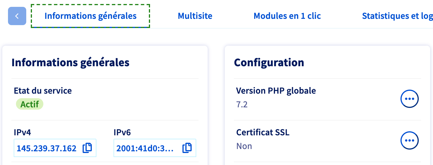

ha j'ai trouvé ou se situe ces informations là...
Sur les hébergements mutualisés le SSL LETSENCRYPT est gratuit.
Certificat SSL : LETSENCRYPT - DV
Tenter d'activer "en boucle" les SSL successivement dans :

Le site fonctionne en https, alors il y a bien un certificat
