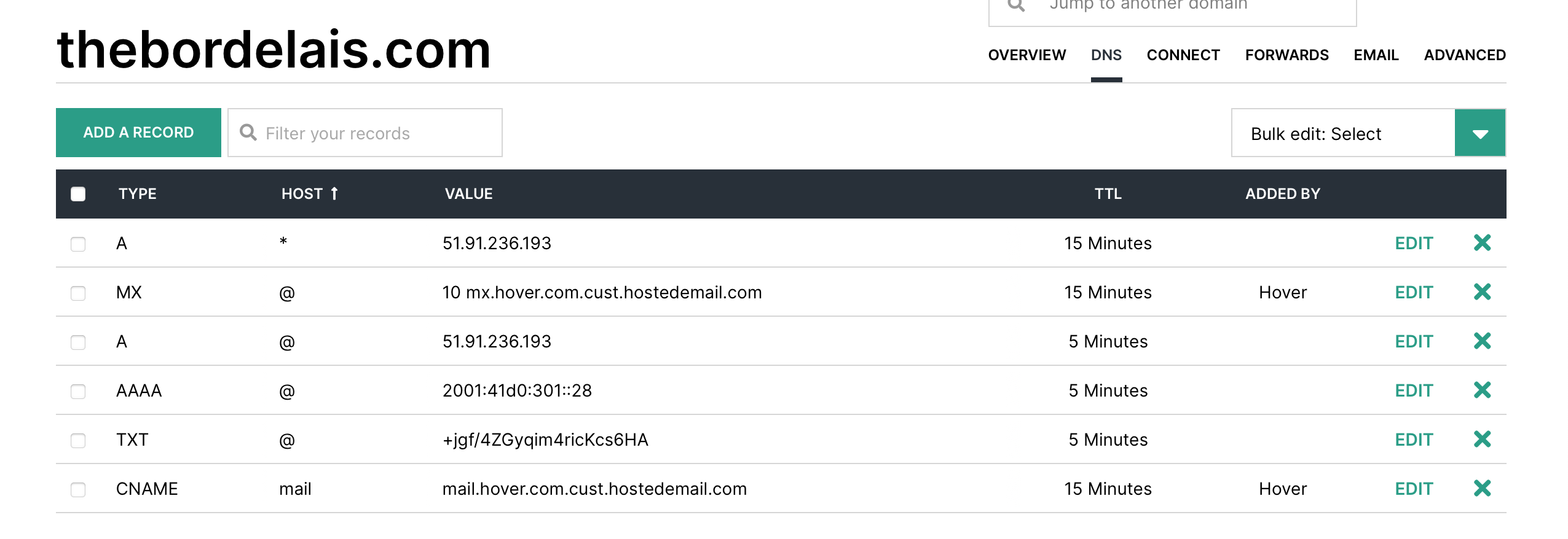

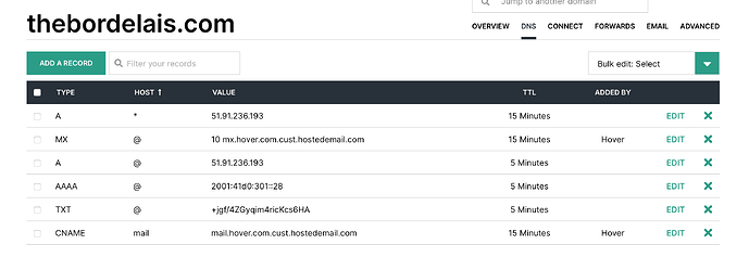

Ce sont mes paramètres actuellement sur mon domaine.
Vous pouvez mettre tous les paramètres que vous voulez chez Hover, mais avez-vous souscrit un hébergement chez OVH ?

vous n'avez pas fait les modification DNS nécessaire chez "hover", il manque toujours le token de contrôle :
<br />:~# dig <a href="ovhcontrol.thebordelais.com" target="_blank" rel="nofollow noopener">ovhcontrol.thebordelais.com</a> &#64;<a href="ns1.hover.com." target="_blank" rel="nofollow noopener">ns1.hover.com.</a><br /><br />; &lt;&lt;&gt;&gt; DiG 9.11.5-P4-5.1&#43;deb10u5-Debian &lt;&lt;&gt;&gt; <a href="ovhcontrol.thebordelais.com" target="_blank" rel="nofollow noopener">ovhcontrol.thebordelais.com</a> &#64;<a href="ns1.hover.com." target="_blank" rel="nofollow noopener">ns1.hover.com.</a><br />;; global options: &#43;cmd<br />;; Got answer:<br />;; -&gt;&gt;HEADER&lt;&lt;- opcode: QUERY, status: NOERROR, id: 38962<br />;; flags: qr aa rd; QUERY: 1, ANSWER: 0, AUTHORITY: 1, ADDITIONAL: 0<br />;; WARNING: recursion requested but not available<br /><br />;; QUESTION SECTION:<br />;<a href="ovhcontrol.thebordelais.com." target="_blank" rel="nofollow noopener">ovhcontrol.thebordelais.com.</a> IN A<br /><br />;; AUTHORITY SECTION:<br /><a href="thebordelais.com." target="_blank" rel="nofollow noopener">thebordelais.com.</a> 900 IN SOA <a href="ns1.hover.com." target="_blank" rel="nofollow noopener">ns1.hover.com.</a> <a href="dnsmaster.hover.com." target="_blank" rel="nofollow noopener">dnsmaster.hover.com.</a> 1625770620 10800 3600 604800 900<br /><br />;; Query time: 95 msec<br />;; SERVER: 216.40.47.26#53(216.40.47.26)<br />;; WHEN: dim. juil. 11 12:52:50 CEST 2021<br />;; MSG SIZE rcvd: 104<br />
tant ce ce token ne sera pas présent le domaine sera retiré du "multisite".
le token est juste : à savoir "+jgf/4ZGyqim4ricKcs6HA" ?

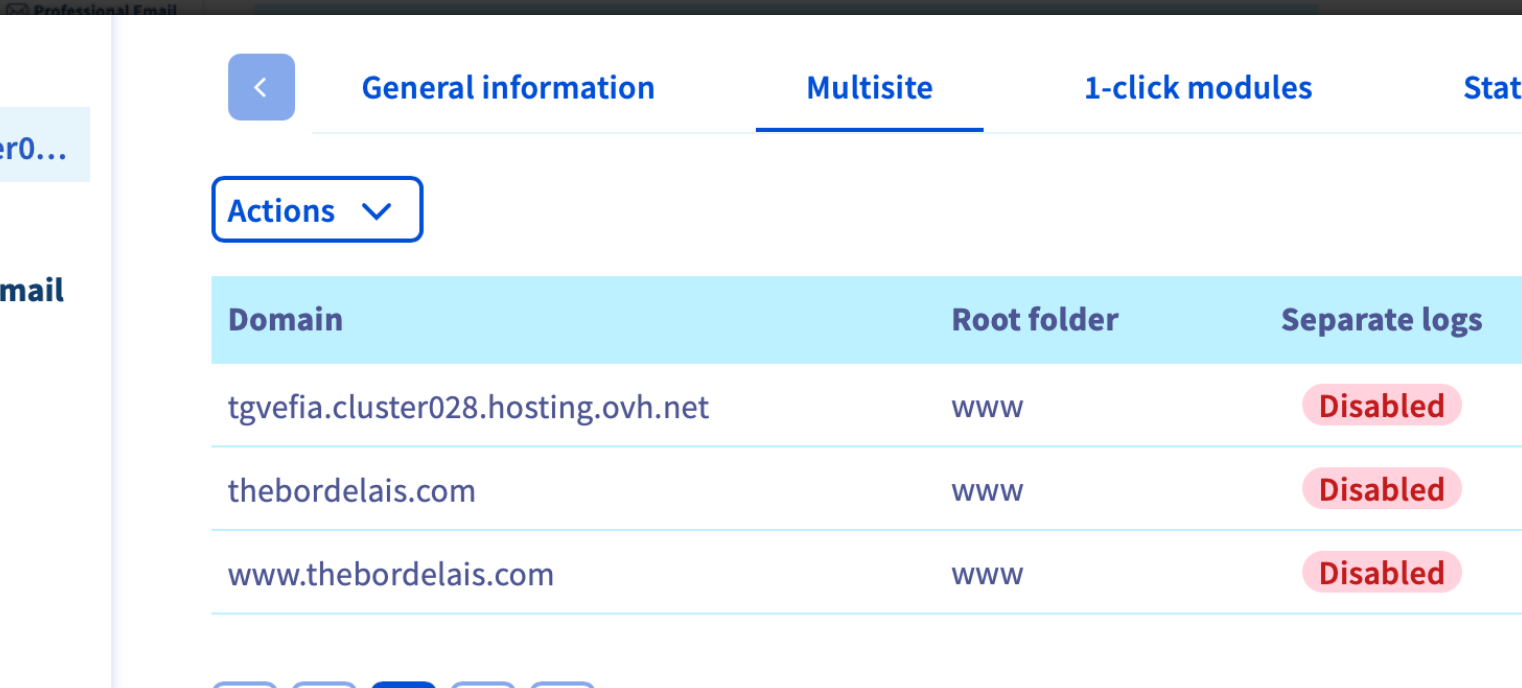

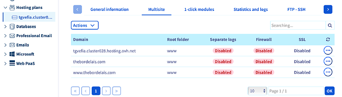

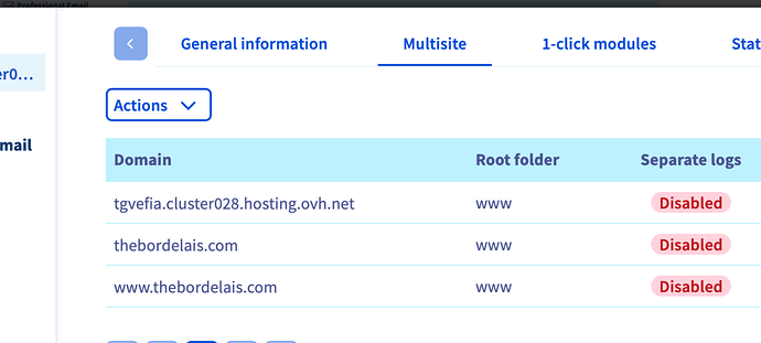

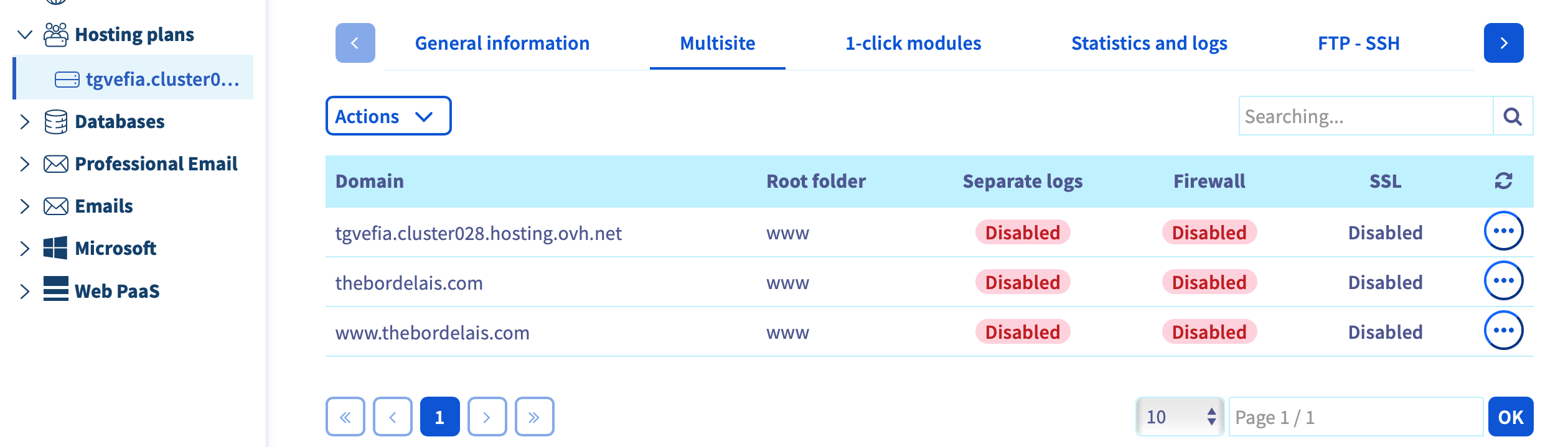

Vous avez quoi dans la section "multisite" actuellement ?
Votre hébergement pro2014 est installé avec le domaine tgvefia.cluster028.hosting.ovh.net
Cet hébergement existe.
Pour relier un domaine externe (externe puisqu'il chez hover.com) à un hébergement OVH vous devez prouver que vous avez le contrôle sur ce domaine en ajoutant un enregistrement à votre zone DNS.
Cet enregistrement s'y trouve aujourd'hui. On a progressé depuis hier.

Hier vous avez posté ceci:
Vérifiez aujourd'hui si cette configuration est toujours là et refaites-la si nécessaire.
Au moment où je vous écris, cluster028 prétend ne pas reconnaître http://thebordelais.com
