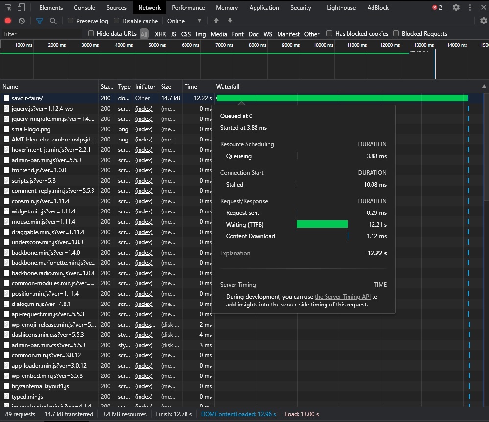

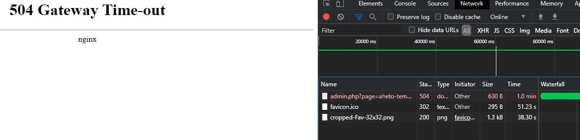

J'ai un énorme "TTBF" mais qui est très variable. Pour faire simple, il peut passer de 1/2s à 1min. J'ai eu également des erreurs 500, 502 et 504 à plusieurs reprises. Voici quelques exemples :
Toujours le TTBF de la première requête qui prend énormément de temps, et encore une fois c'est très variable, ce matin je n'avais aucun soucis et cet après-midi plus d'une minute pour me connecter à l'administration par exemple (en passant par une erreur 500).
L'assistance m'indique qu'il ont détecté une fois une chargement élevée sur le serveur mais que ça ne s'est pas reproduit, et sinon que cela vient de l'optimisation de mon site ou "De même qu'un service mutualisé est nécessairement partagé entre plusieurs clients, ce qui peut entrainer des alentissements occasionnels en cas d'abus de l'un d'eux (ces situations sont, bien entendu, surveillées de notre côté)."
Encore une fois, je suis conscient que le site n'est pas forcément le plus opti, mais attendre une minute sur la page d'admin de WP ? Je ne vois pas bien là…
un classique Ovh…
tu devrais lire, inutile de répéter: https://community.ovhcloud.com/t/27325
