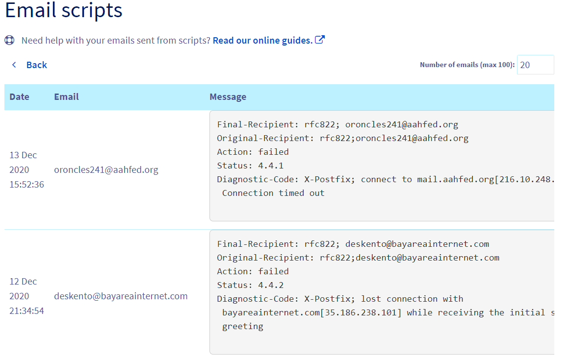

J’ai regardé ce matin le log des e-mails en erreur, je ne comprends rien, mais toi, tu comprends parfaitement de quoi ce logs parle, donc je me permets de te le montrer. Merci bien pour ton aide.
Merci OVH de ne montrer qu'une toute partie sans grand intérêt.
Un message d'erreur "date is too far in the past" me laisse quand même supposer que le spamming n'est pas d'aujourd'hui ni d'hier, et qu'une pile de vieux messages se trouve toujours dans une queue.
Si tu trouves une option pour tout purger ce serait la bonne chose à faire. Comme je n'utilise plus depuis longtemps les mails sur le mutualisé OVH je ne suis plus tout à fait à jour des possibilités offertes via l'espace client.

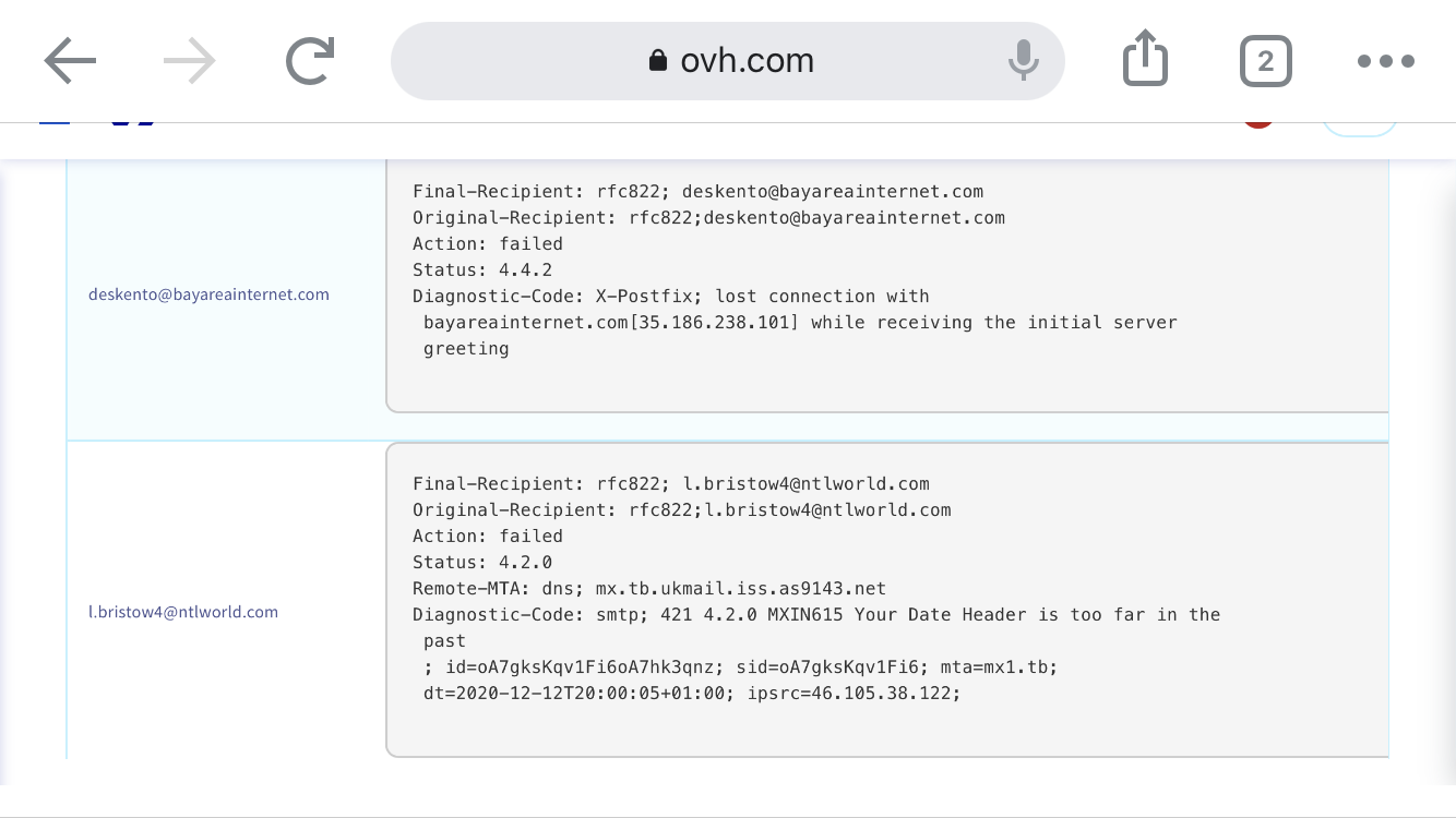

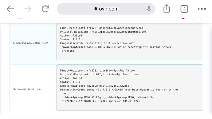

Ca semble confirmer qu'il y a une pile de mails en queue. Quelle date est indiquée sur ces derniers mails ?
Je ne sais vraiment comment répondre. Je te mets les captures d'écran.

Il y a 605 mails encore en queue d'après ce que je lis.
En fait en version française, c’est Total des e-mails en erreurs. Je ne pense pas que ce chiffre correspond aux nombres de mails en queue
