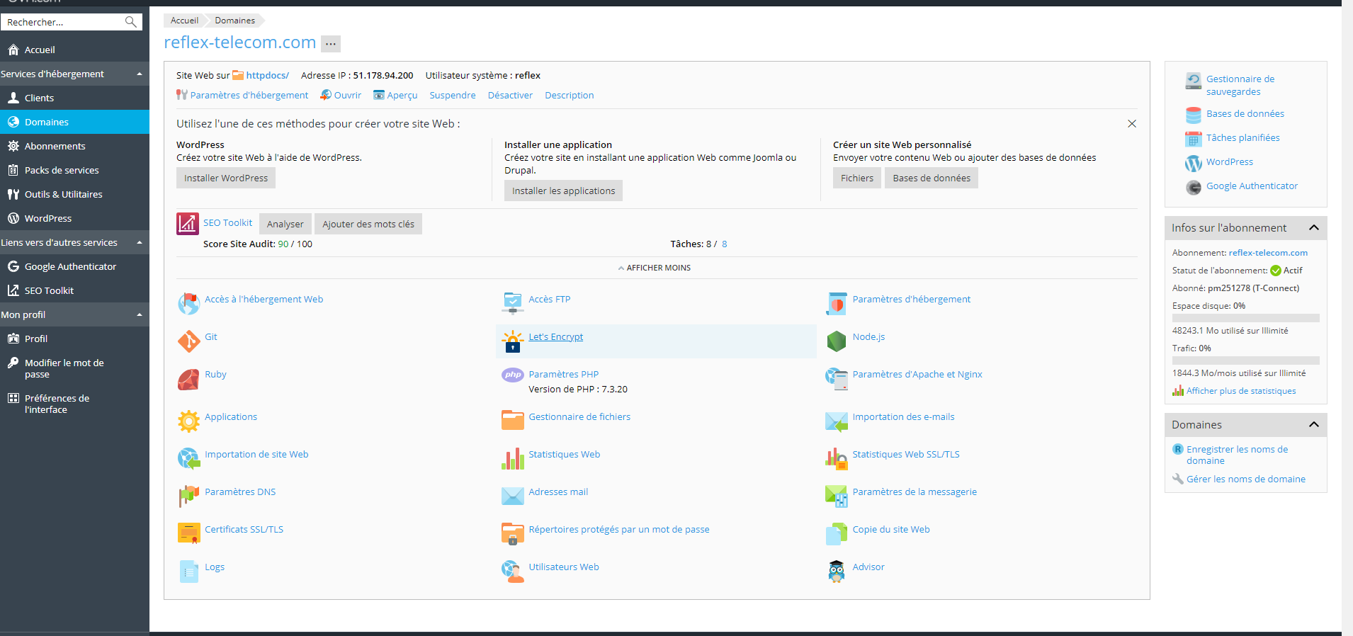

Site presque vide qui utilise 48 Go sur le plesk
Je suis actuellement en train de faire le tri dans OVH et je cherche a comprendre OVH en tant que débutant.
Quand je vais dans le plesk Je vois un domaine qui me prend 48 Go mais impossible de savoir qu'est ce qui me prend toute cette place.
Un collègue à bien tenté de télécharger le site mais celui ci faisait quelque mégas.
Comment trouver les détails de ce site et voir ce qu'il y a dedans s'il vous plait ?

Comme c'est un plesk vous devriez avoir un accès ssh.
Mettez-vous dans le répertoire à analyser, et utilisez la commande 'du -sh *' pour obtenir un truc lisible en K, M ou G, ou bien
'du -s * | sort -n' pour lister du plus petit au plus gros.
Vous pouvez ainsi descendre dans le sous-répertoire coupable et continuer l'analyse.

Hello,
Tu as des backups de mails sur ce domaine qui prennent 75% de ce que tu remonte.
Tu peux clean dans l'interface les anciens
Bruno
