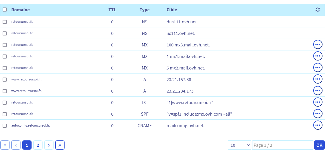

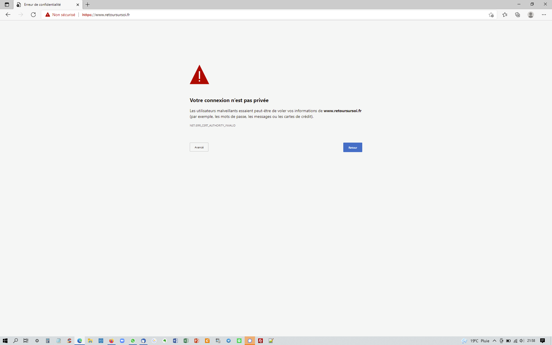

J'ai un soucis semble t-il assez classique ici mais en lisant les posts je n'arrive pas à comprendre (je débute). J'ai redirigé un nom de domaine vers mon site hébergé chez Carrd mais j'ai une erreur de sécurité.

pour "www.retoursursoi.fr" vous devez poser la question à votre hébergeur.
Pour "retoursursoi.fr" cela utilise les redirections OVH non compatible HTTPS.
Il faut activer le SSL sur carrd

Je dirais même que c'est un certificat interne d'Amazon, donc sans valeur
ssl-cert: Subject: commonName=ip-172-31-86-210.ec2.internal

Ce certificat est invalide pour plusieurs raisons:
* .internal ce n'est certainement pas public
* une IP 172.31.x.y ce n'est certainement pas public
* ce certificat n'est pas contresigné par une autorité de certification de confiance.
Ok merci pour ces infos. C'est précisément parce que l'on en parle que je comprends que c'est chez eux. Au passage le support d'OVH m'a aussi indiqué des erreurs dans ma zone DNS. Donc je pense que j'ai bien fait de venir chercher du support ici . Merci beaucoup pour votre aide

Ca fonctionne. Il y avait un problème du côté de ma zone DNS mal configurée et du côté de Carrd. Ils ont régénéré un certficat SSL. merci pour vos aides
