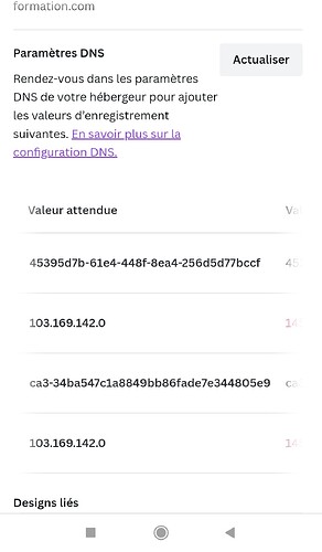

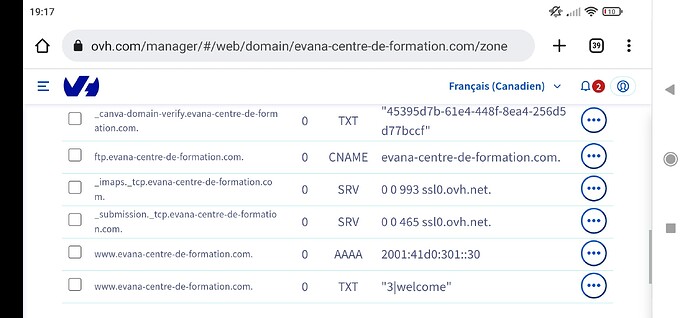

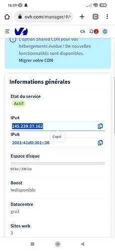

J'ai "mis" en ligne mon site internet depuis samedi 13 août. Je l'ai fait via canva, j'ai pris comme nom de domaine : evana-centre-de-formation.com.
A ce jour, le site est toujours "en construction".
Je suis novice et je ne sais pas ce qui bloque
Je mets les images pour ceux qui sont plus doués que moi.
Merci à tous ceux et celles qui pourront m'aider.

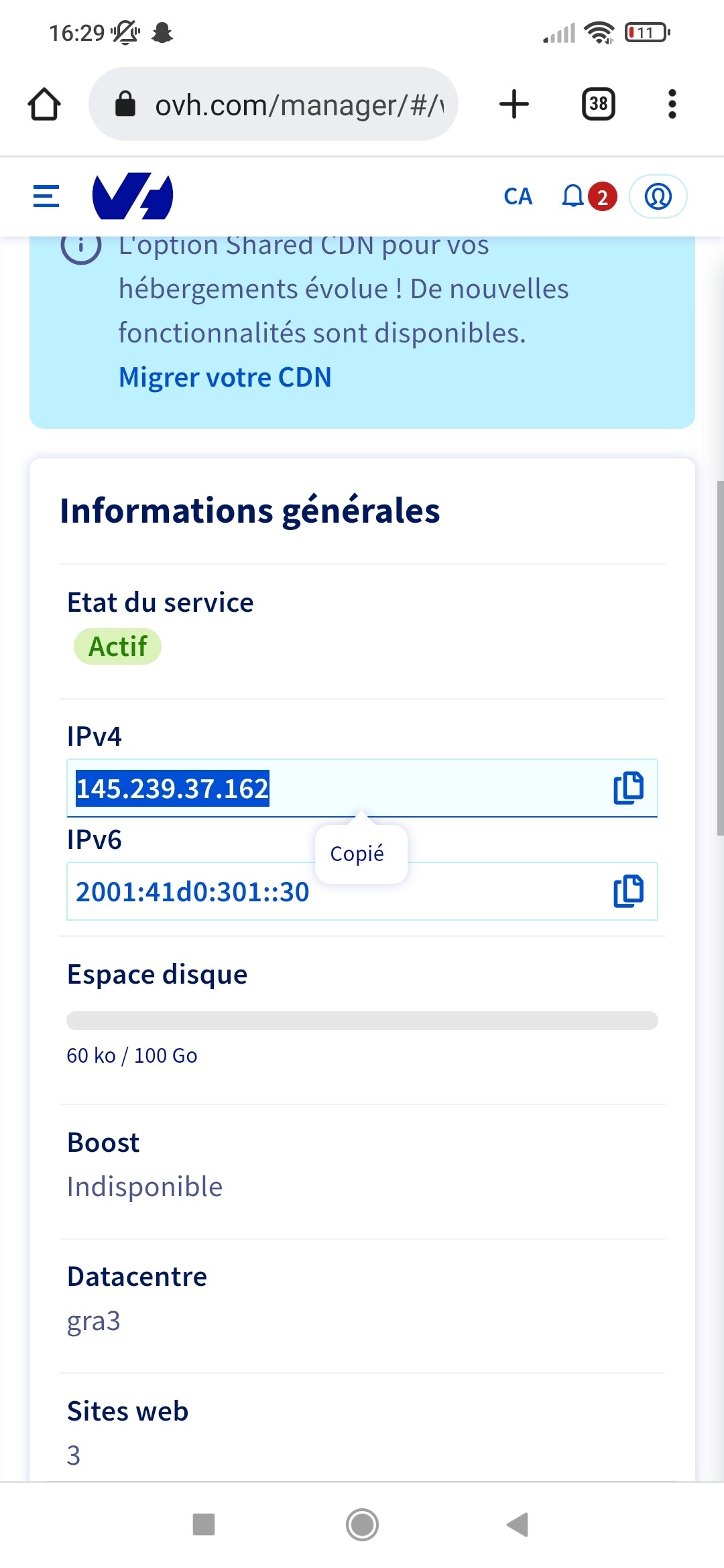

<blockquote><br />evana-centre-de-formation.com<br /></blockquote><br /><br />Bonjour,<br /><br />Dans votre hébergement OVH vous avez un fichier &#39;index.html&#39; qui affiche ce texte.<br /><br />Il vous suffit de retirer ce fichier et y mettre votre site à la place.

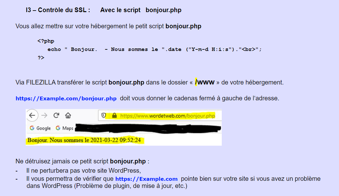

Avant vos copies d'cran, faites le test du script bonjour.php décrit dans mon guide :

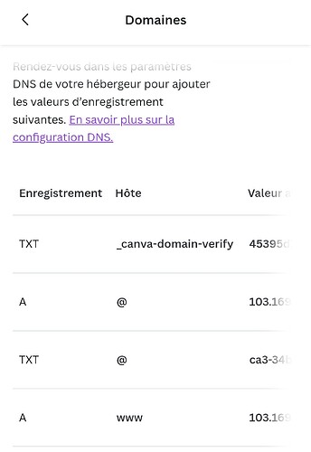

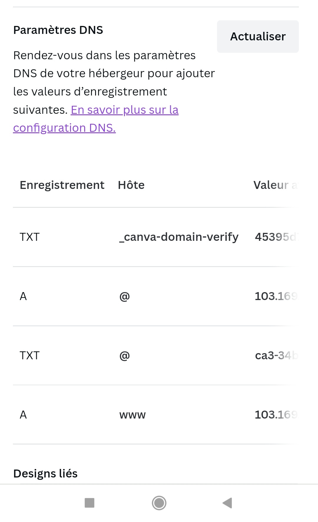

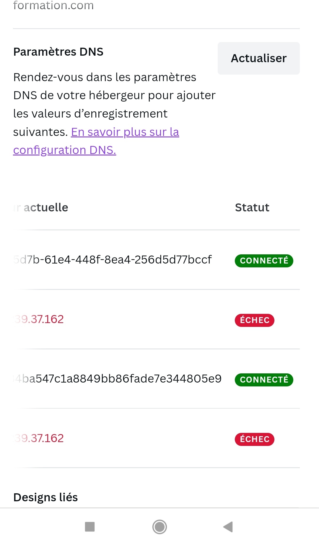

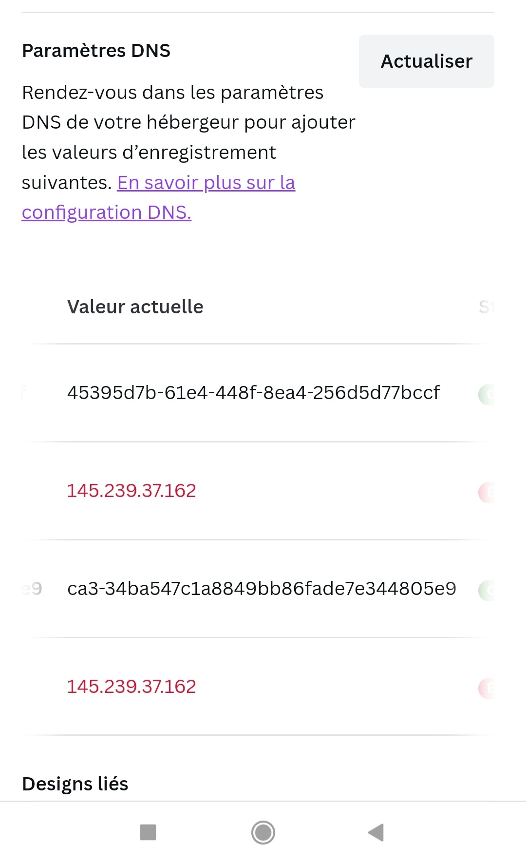

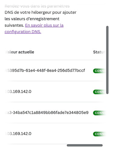

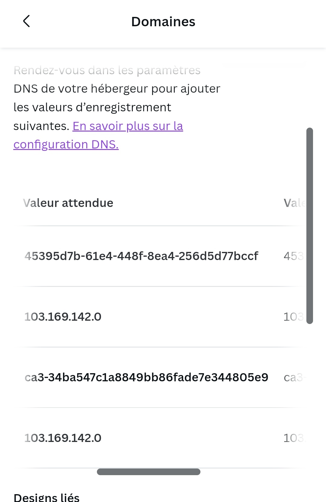

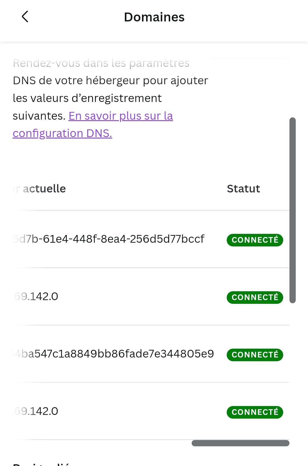

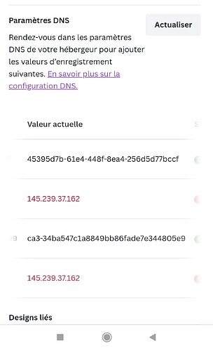

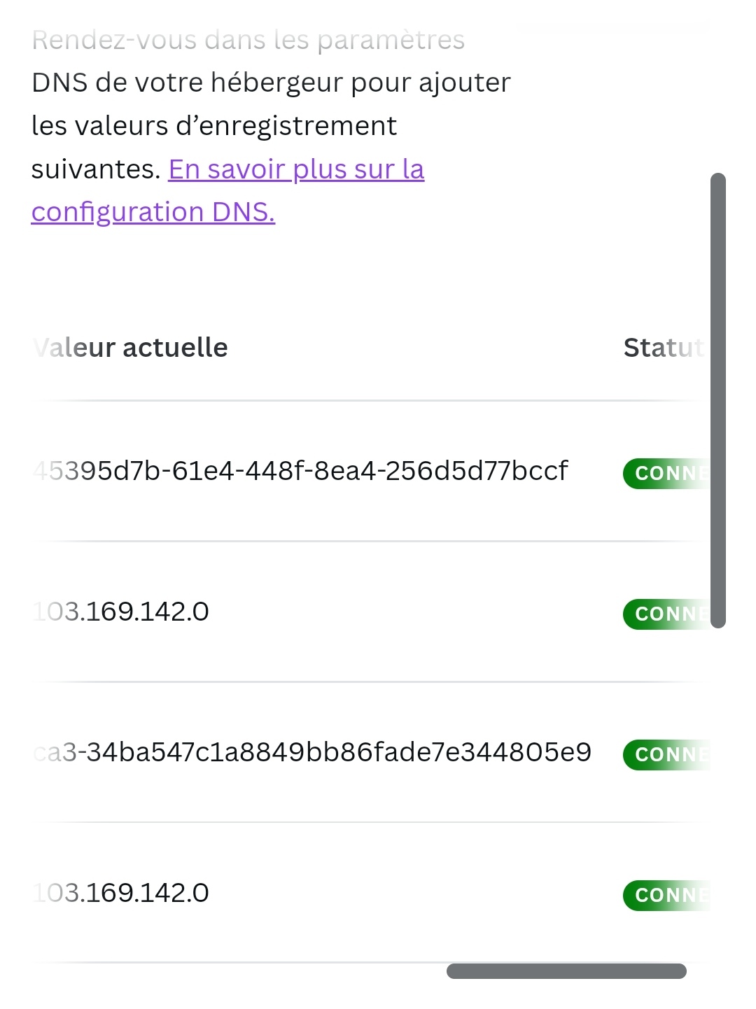

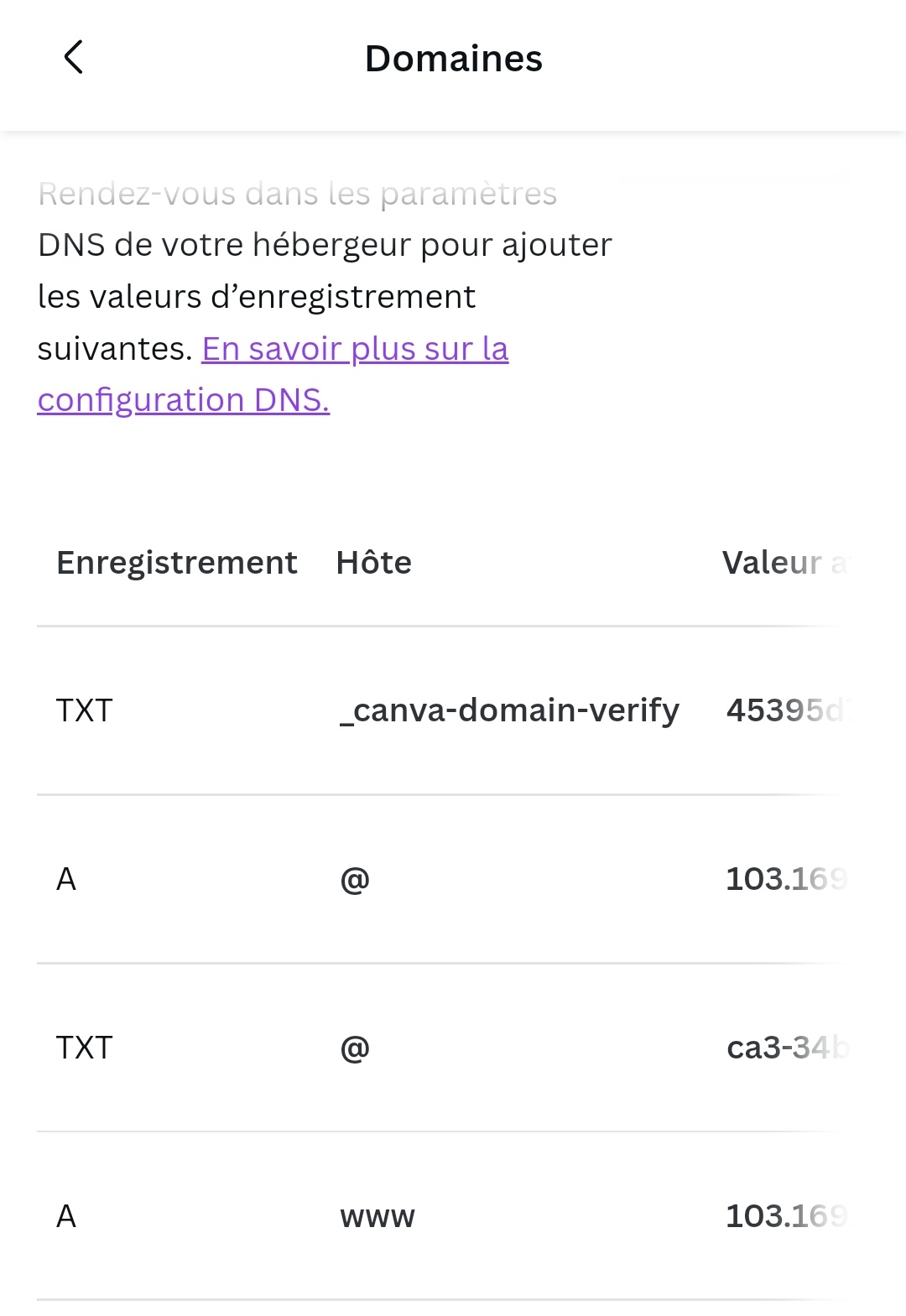

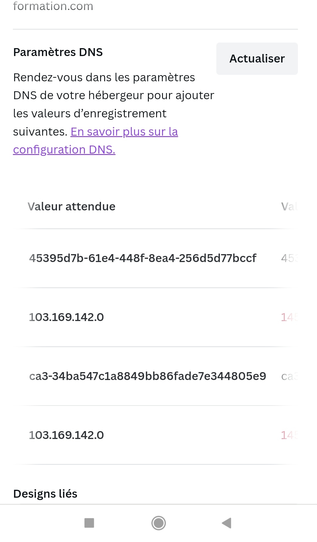

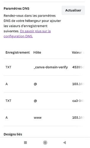

Je vous mets les screens. Pour moi tout est bon du côté de canva.
c'est incomplet est inexploitable, il faut les informations au complet.

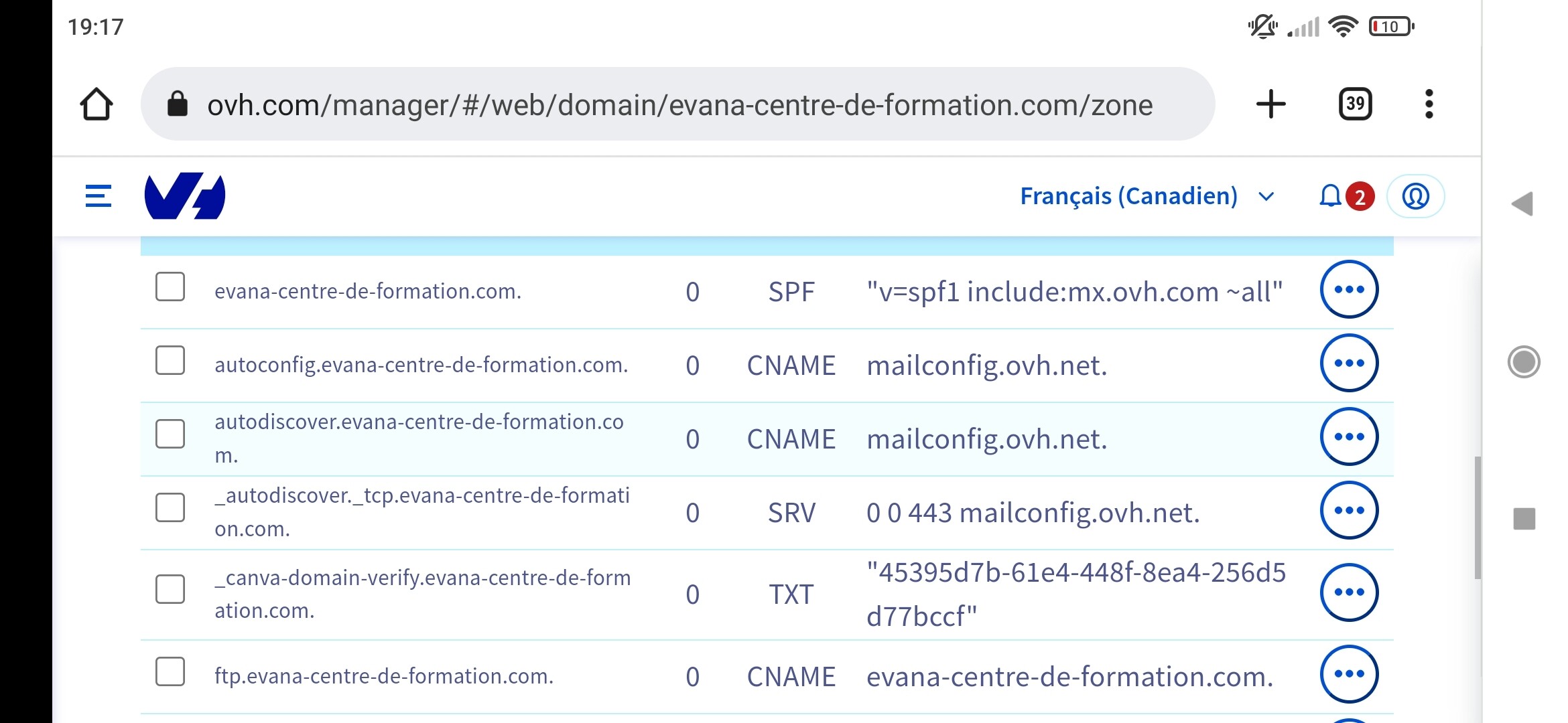

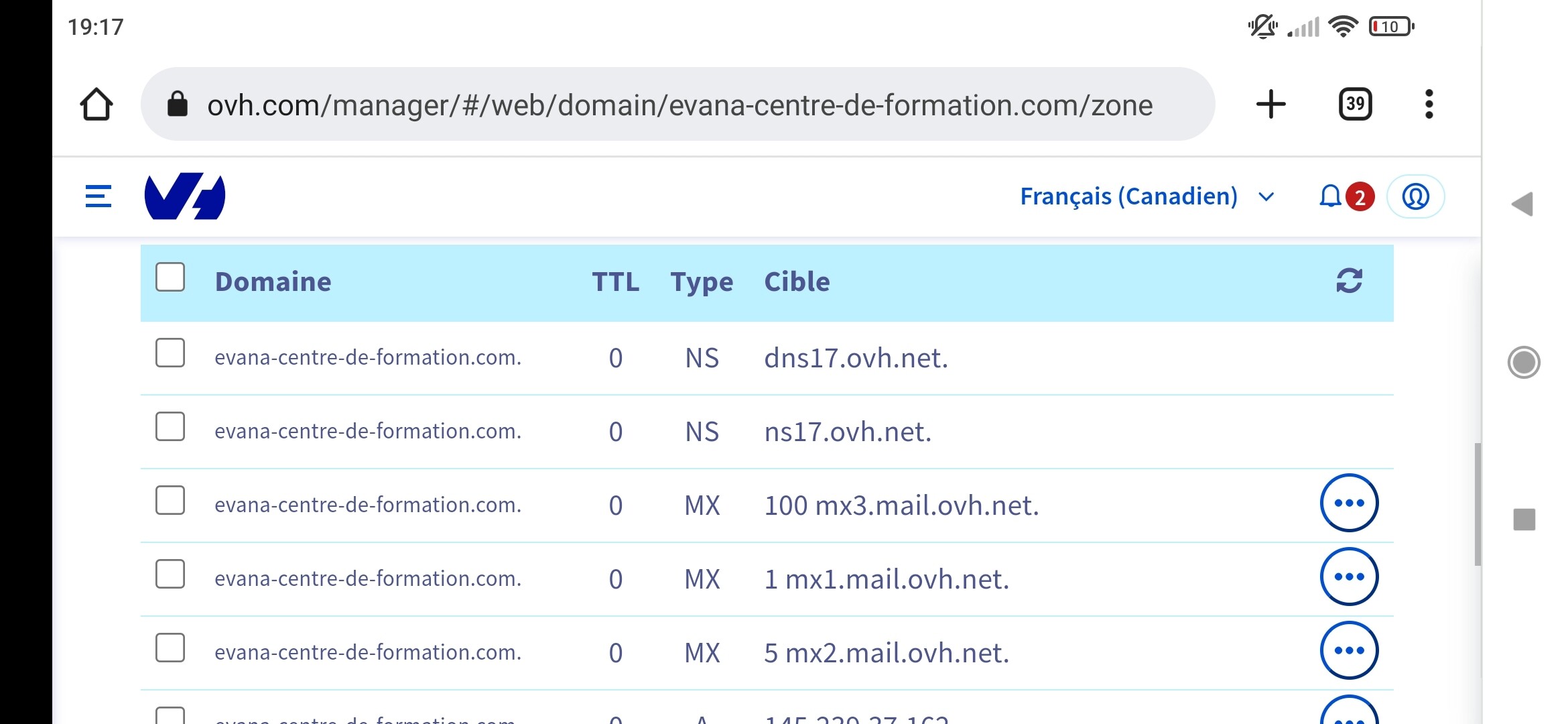

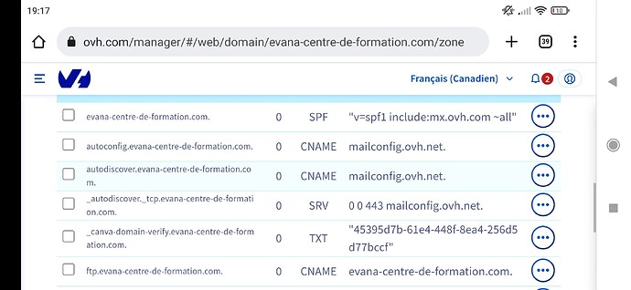

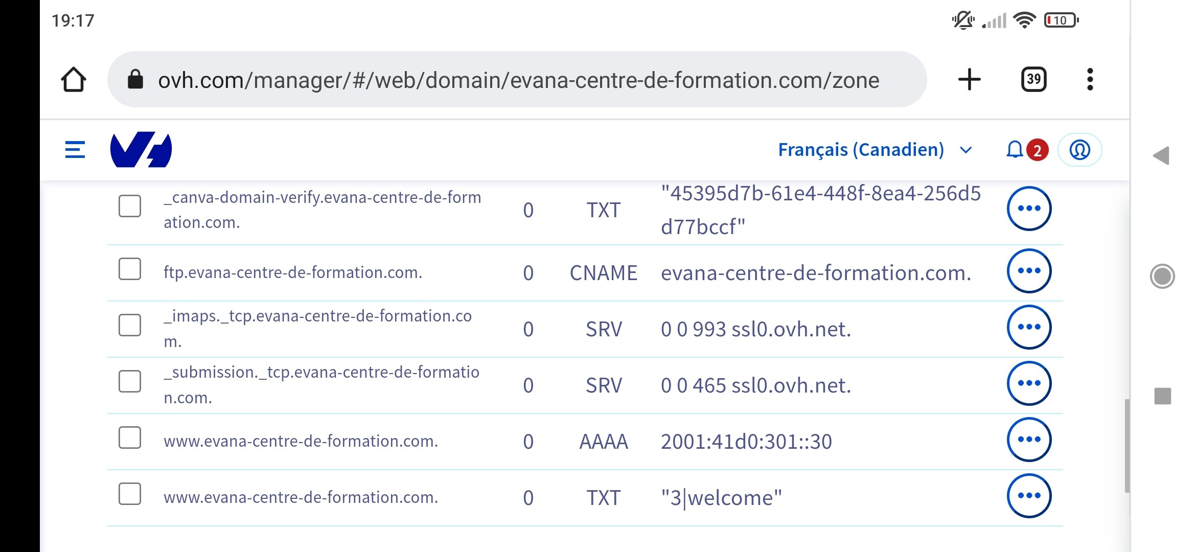

Sinon comme dit par @Fritz2cat dans l'autre topic squatté, il faut supprimer e(s) entrée(s) AAAA dans la zone DNS si on ne vous en pas fournis de nouvelles.
c'est la seuls chose que j'ai de canva. Je vais essayer les solutions de Fritz2car et Gaston.

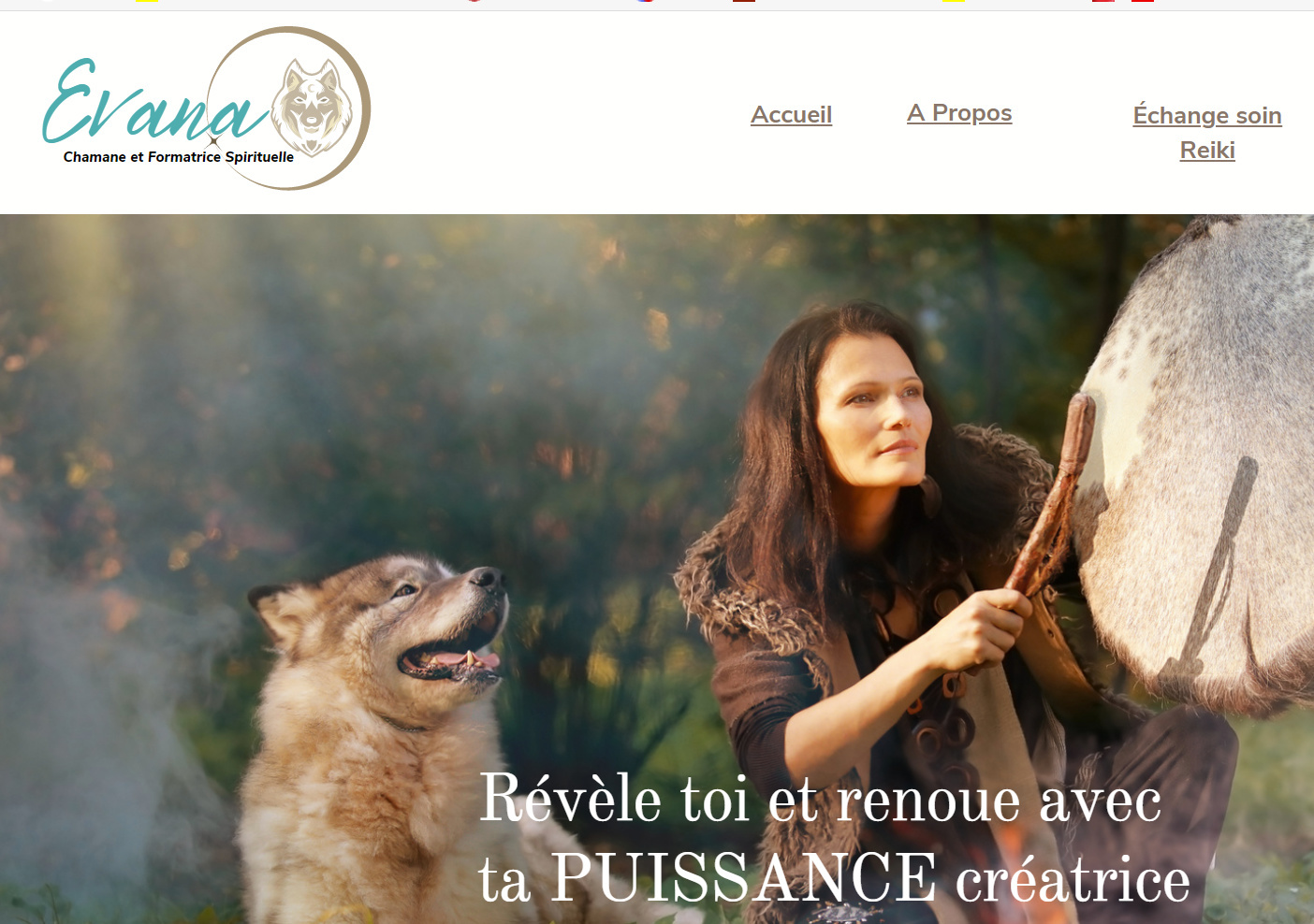

Je n'ai pas tout compris, mais **https://www.evana-centre-de-formation.com** pointe sur :
oui c'est ça!!! Mais je ne le vois pas moi

oublier tout ça, cela ne vous concerne pas car votre site n'est pas chez OVH mais un tiers.
