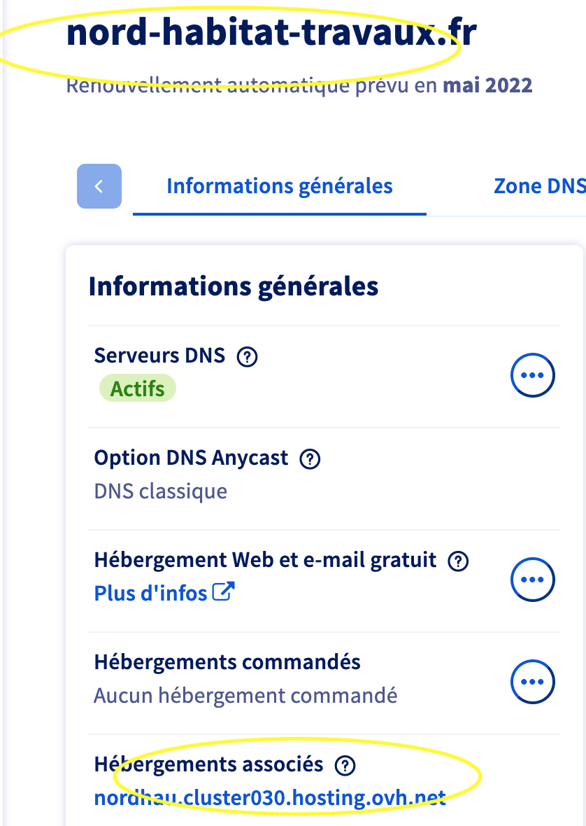

Comme rien ne marchait et j'ai vu qu'il y avait une ligne TXT "3/Welcome" dans les DNS, j'ai supprimé cette entrée DNS espérant que le lien se ferait automatiquement avec mon url, puisque c'est bien indiqué la "vraie" adresse dans "Hébergement associés" - je pensais que ce serait automatique - comme sur 1&1 un peu …

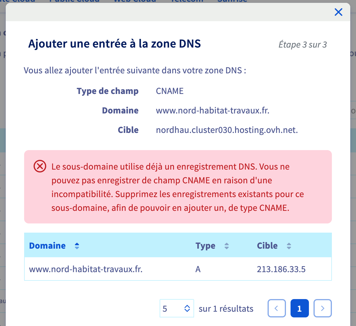

J'ai tenté d'ajouté un CNAME (éh on sait jamais), mais il m'en empêche en me disant que le www est déjà configuré avec un Type A vers une IP …

La bonne IP semble être 145.239.37.162 donc dans le DNS, soit mettre un champ :
www CNAME nordhau.cluster030.hosting.ovh.net.
soit
www A 145.239.37.162
La version sans 'www' est actuellement redirigée sur la version avec 'www'.
Et vérifier qu'il y a bien 3 entrées dans Multisite (dont `1travaux.fr` travaux.fr` et `www.1travaux.fr` travaux.fr`) si vous n'avez que `***.cluster030.hosting.ovh.net` dans vos Hébergemetns associés.

J'ai changé l'entrée A existante, c'est parfait, merci.
Du coup, comment je pouvais savoir que la bonne IP était 145.239.37.162 ? (pour la prochaine fois)
La réponse est dans ce petit guide que j'ai écrit et qui pourrait vous apporter des éclaircissements.
145.239.37.162
cluster030 dans votre copie d'écran.
