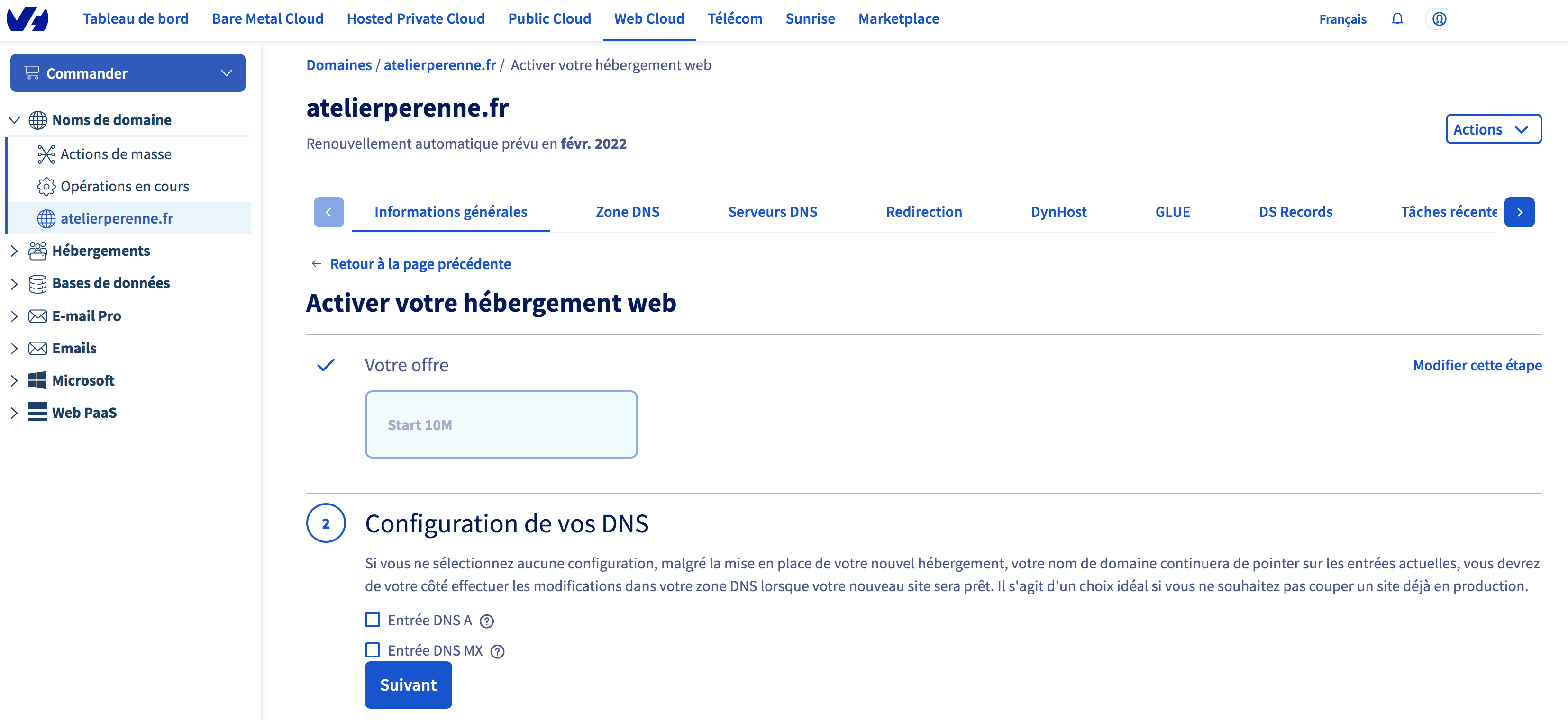

voici ce qu'on me propose lors de la création de la boite mail. je souhaiterais bien choisir pour que cela marche avec ma configuration.

Ni l'un ni l'autre, car OVH n'a pas le droit d'aller changer votre zone DNS chez Wix...
ok donc je ne coche rien à cette étape?
Je n'ai pas la chance de visualiser votre écran, vous êtes dans une situation hybride qu'il n'est pas évident de recopier car nous ne sommes pas dans la même situation que vous.

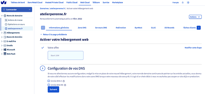

je vous ai fait une capture écran de ce qui m'est proposé que je vous ai joint précédemment dans un message
Si vous avez la possibilité de ne cocher aucune des deux cases faites comme ça.
