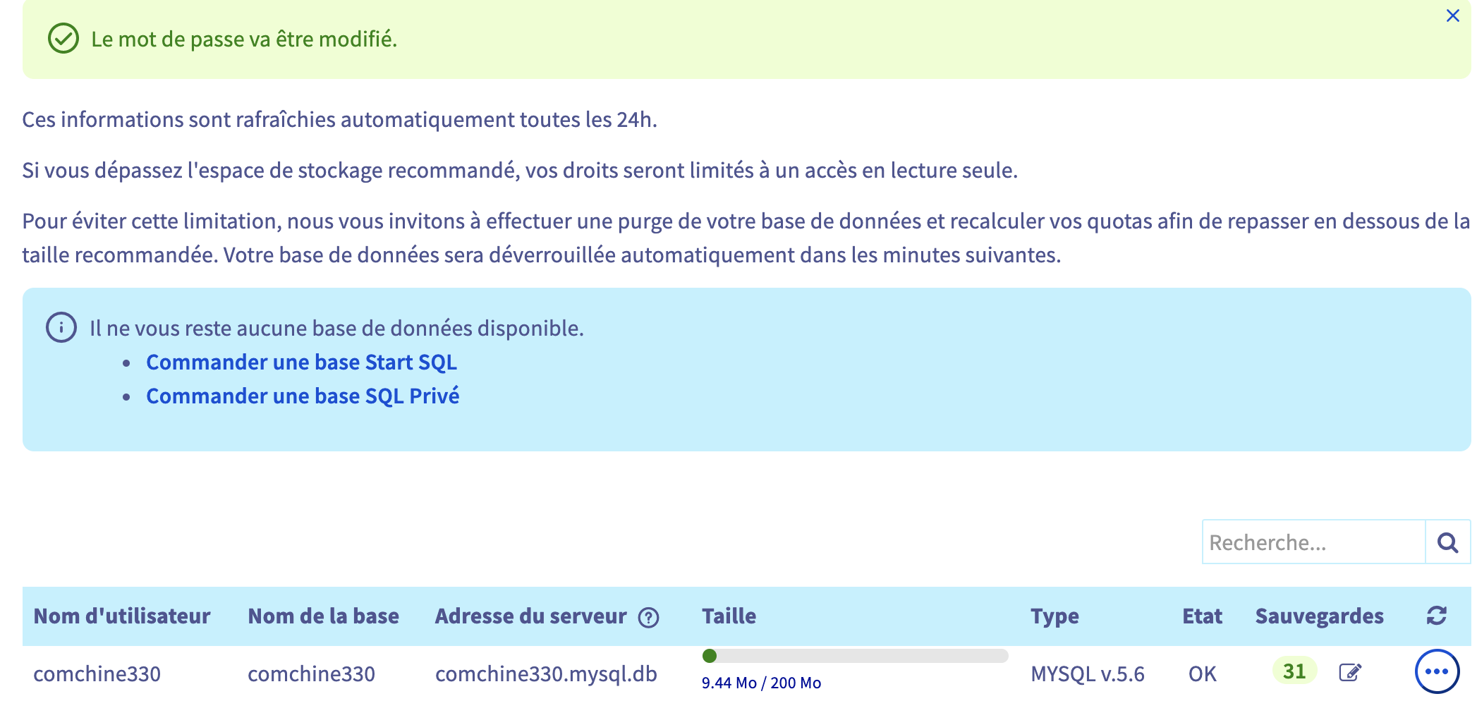

je t'avais demandé de vérifier que ta base n'était pas vide, c'est le cas?
on peut voir un copie d'écran de manager Ovh/hébergement/base de données?

donc la base est potentiellement ok
