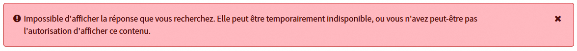

C'est dommage, vous avez répondu, mais on n'a pas le droit de voir votre réponse.

Bizarre que vous ne voyez pas ma réponse...Je vous remerciais pour votre réponse, qui était rassurante (dans un sens !).

J'ai tapé toute une réponse explicative avec exemple à l'appui, et encore une fois ce foutu forum a perdu ma réponse.
Et j'ai horreur de devoir recommencer par la faute des autres. Merci OVH.
(et pour votre dernière tirade, ce n'est pas une question de "ne pas être aidants". Le rôle du support OVH leur interdit de faire le travail des clients et de modifier le contenu des hébergements. Point. Si vous ne voulez pas le faire ou si vous ne pouvez pas le faire, il faudra trouver quelqu'un et probablement le payer.)

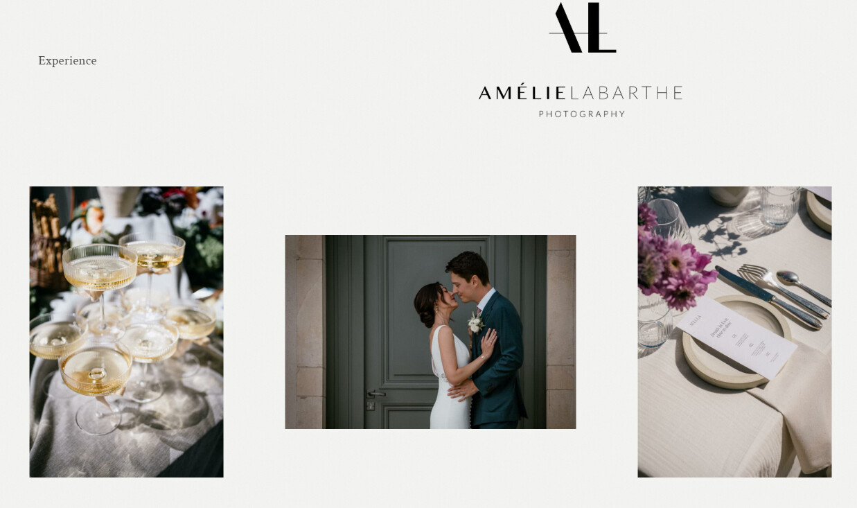

Je vois que votre site fonctionne à nouveau, mais il n'y a que la version anglaise :
Qu'avez-vous faire pour tout remettre en service ?
Oui ! Je me suis fait aider de quelqu'un qui s'y connait et ça a été réglé très vite ! Merci mille fois pour votre aide :-)
(oui...mon site n'est qu'en anglais !)
