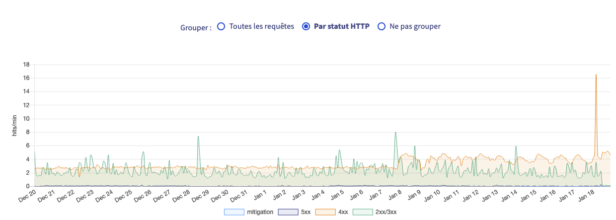

Je ne suis pas informaticien, tout cela n'est pas à ma portée. J'ai tout de même été consulter mes logs, j'ai trouvé ceci :
Apparemment il y a eu une forte activité ce matin, puis plus rien. J'imagine que le hack est arrivé à cette heure-là, mais en toute honnêteté je ne peux pas faire grand chose de cette information.
