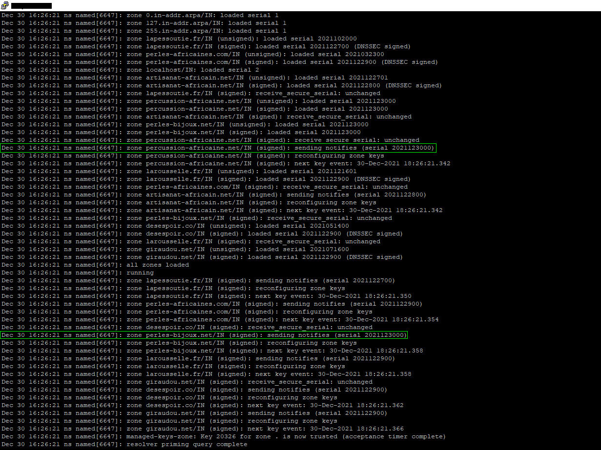

Vous avez bien configuré "ns.1africain.net.africain.net." pour qu'il autorise "sdns2.ovh.net." a être son DNS secondaire ?
Alors, par exemple pour l'un des sites (c'est pareil pour l'autre), côté ns.artisanat-africain.net :
zone "percussion-africaine.net" {
type master;
file "/var/lib/bind/master/db.percussion-africaine.net";
allow-transfer { 213.251.188.141; };
notify yes;
auto-dnssec maintain;
inline-signing yes;
serial-update-method date;
Avec bien entendu, dans le fichier de zone :
@ IN NS ns.artisanat-africain.net.
@ IN NS sdns2.ovh.net.

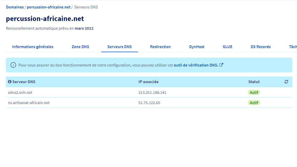

Au niveau du domaine, les serveurs apparaissent actif sous l'onglet Serveurs DNS :

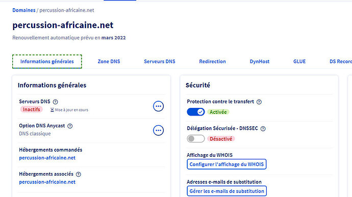

Mais pas sous l'onglet Informations générales :

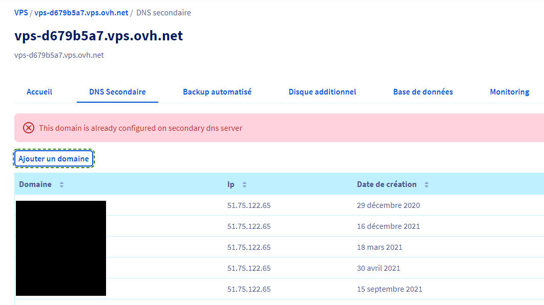

Et quand j'essaie de déclarer mon secondaire au niveau du VPS (ns.artisanat-africain.net), voilà le message d'erreur :
On dirait qu'il y a un autre secondaire (qui n'apparaît nulle part) et que mon master n'a pas autorité pour en désigner un autre…
