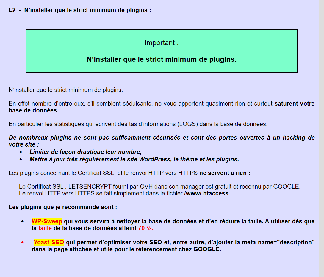

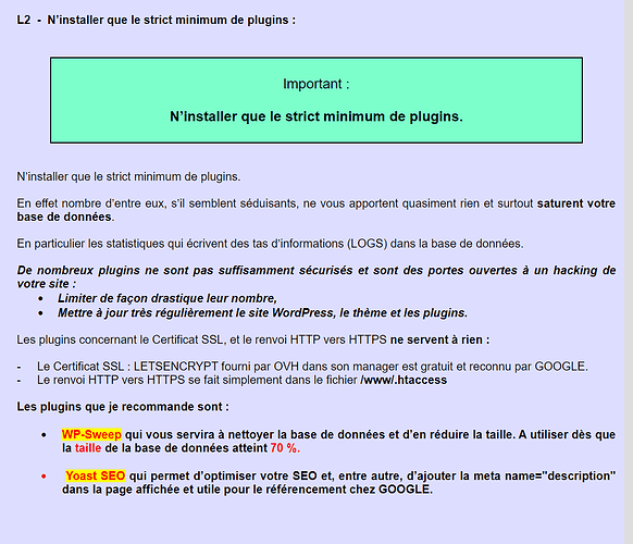

Les temps longs avant affichage sont souvent du à des plugins inutiles qui encombrent la base de données et/ou le temps de traitement.
L2 - N’installer que le strict minimum de plugins
https://wordetweb.com/word-et-web/WORDPRESS-guide-installation-de-WordPress-premier-domaine-chez-OVH-FR.htm#L2_-
Voir –> https://wordetweb.com/word-et-web/WORDPRESS-guide-installation-de-WordPress-premier-domaine-chez-OVH-FR.htm">CMS - WordPress - Guide Installation chez OVH

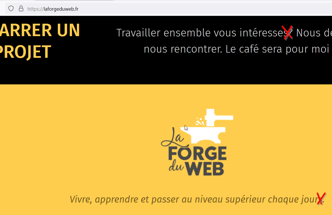

C'est effectivement OK maintenant.
Plus que quelque coquilles à éradiquer.
Ahah yes en effet, ça va nécessiter quelques modifs.

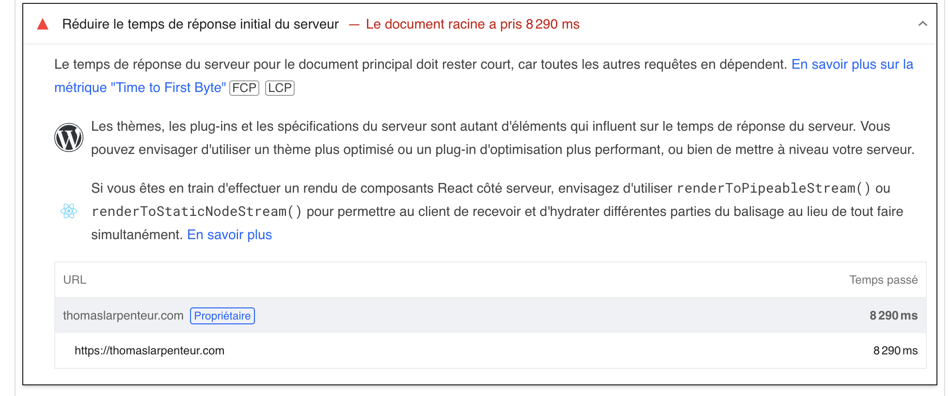

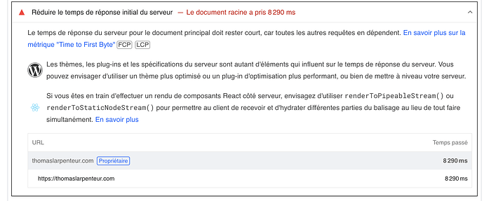

Par contre je me rend compte que le temps de réponse du serveur est super long sur les sites.
J'ai installé un gestionnaire de cache, j'ai viré les plugins un à un pour tester, mais j'ai toujours le même soucis. OVH problem or another think ?
Vous savez comment je peux optimiser ou voir ce qui met autant de temps ?
Sur le site thomaslarpenteur j'ai eu le site en entier en 0,7 seconde.

A priori votre hébergement fonctionne bien, tout dépend ce qu'on lui fait faire.
Si vous avez de manière persistente un temps de réponse énorme, et toujours le même (par exemple entre 10 et 11 secondes, ou entre 20 et 21 secondes), il faut orienter vos recherches vers un appel vers l'extérieur qui échoue (adresse IP non attribuée à un serveur, connexion bloquée par un firewall …).
Si c'est beaucoup plus variable que ça, voyez la configuration du plugin litigieux et envisagez de le réinstaller depuis une source de confiance.
