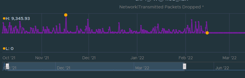

Nous avons rencontré des problématiques de paquets droppées visible sur VROPS sur nos firewalls qui sont différents de NSX.
Cela se traduisait par des coupures applicatives et provoqué des incidents de production.
Après plusieurs mois d'investigation nous avons finalement trouvé la solution : Mettre nos firewalls en question dans la liste d'exclusion du NSX Distributed firewall.
Nous n'utilisons pas la fonctionnalité de firewall distribué donc la règle par défaut était en allow any.
Cependant la charge de traffic générer tout de même des drops au niveau de l'interface réseau de nos firewalls.

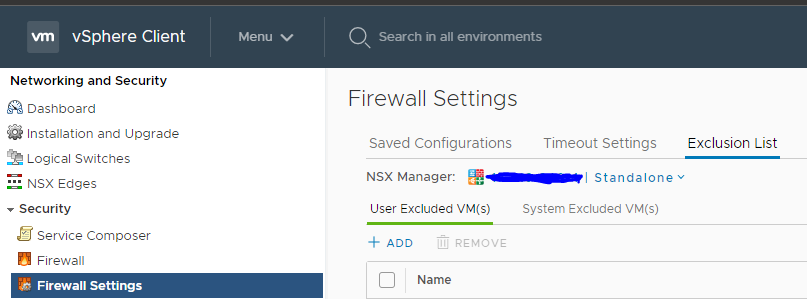

Pour ajouter une machine dans la liste d'exclusion il faut aller dans "Network & Security" => "Firewall Settings" => "Exclusion List" et cliquer sur ADD :
