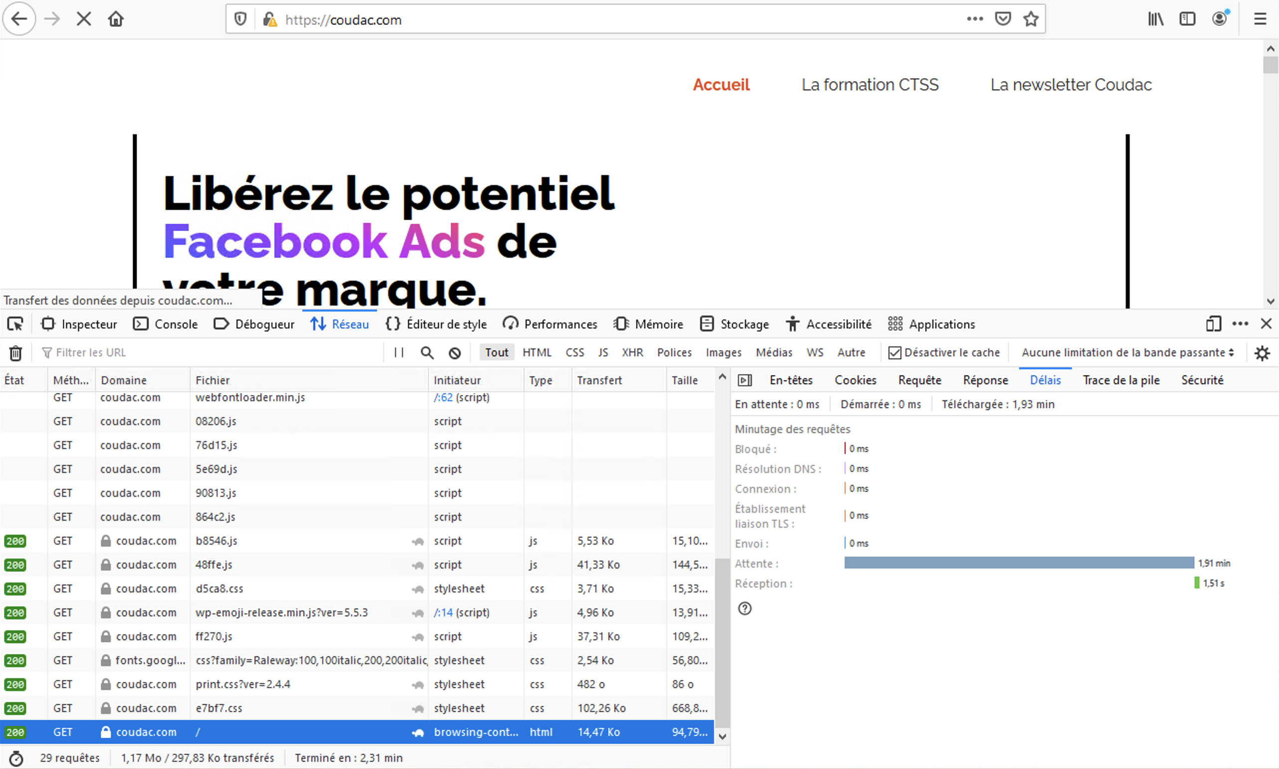

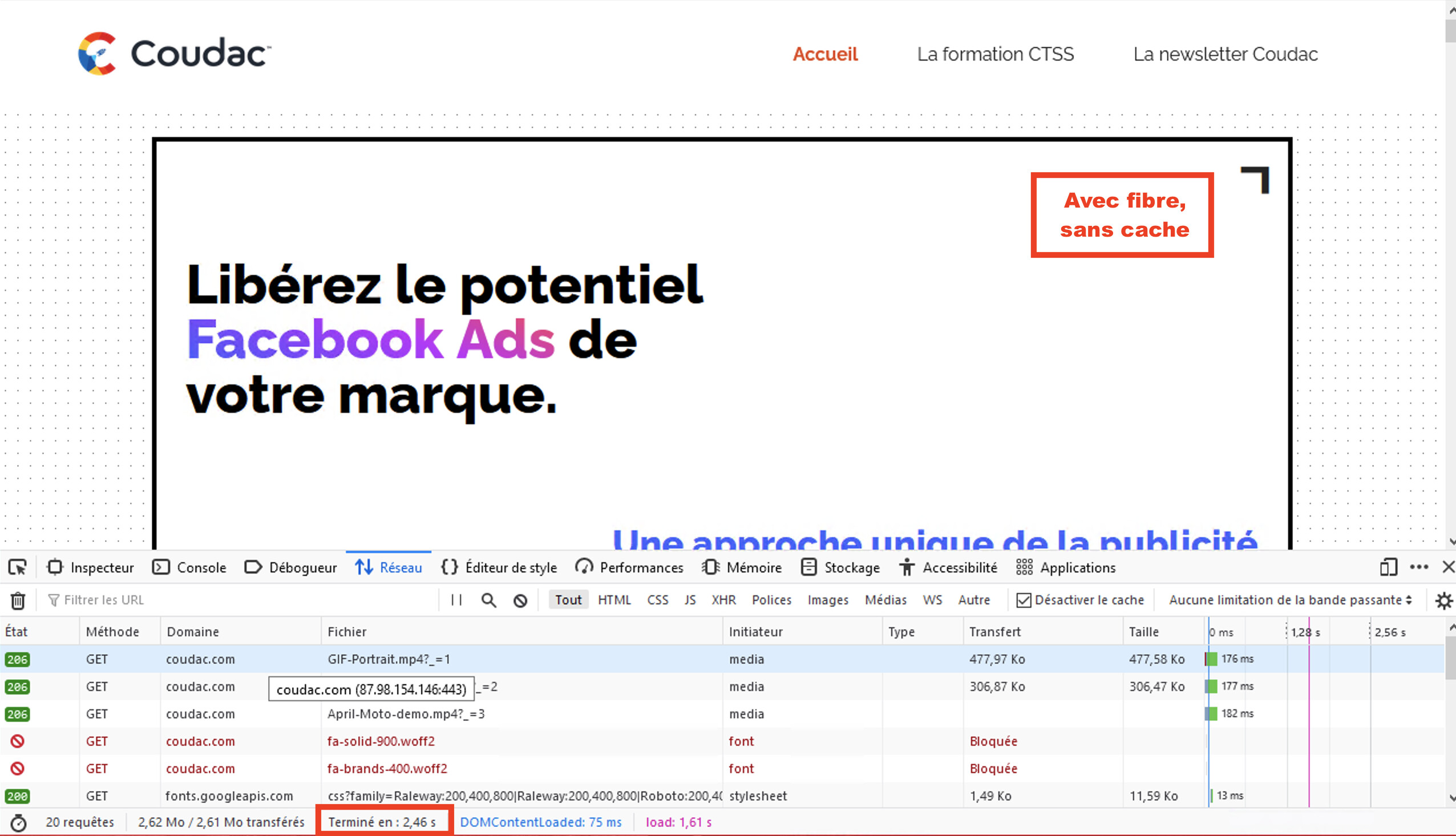

Mon site (coudac.com) semble avoir de gros problèmes de chargement : en faisant un test avec la fibre et avec 5min d'intervalle, j'obtiens 2sec de chargement d'un côté et 2min de l'autre (cf screens).
[details=Screens]
[/details]
1. A l'aide du F12-Réseau de Firefox, on remarque que le problème semble venir du délai d'attente avant que le serveur ne réponde. J'en déduis que la solution n'est pas à trouver du côté wordpress, mais plus du côté ovh, est-ce que cela vous semble cohérent ?
2. Le nom de domaine a été acheté sur ovh pour servir un site wixx. Il pointe désormais sur un site hébergé sur ovh. Peut-être qu'une mauvaise manip a été faite lors du repointage ? Quels sont les outils pour s'en rendre compte ? Zonemaster n'indique ni critical, ni error.
3. J'ai également vu sur d'autres posts que l'installation en one-click de wordpress pouvait poser problème. Est-ce que cela pourrait être le cas ? Quels sont alors mes recours ? (Réinstaller le site et faire appel à un spécialiste pour faire le transfert ?)
Merci d'avance pour votre réponse,
Bonne soirée
la variabilité.. une caractéristique de la qualité des mutualisés Ovh, particulièrement depuis ces derniers mois, pour les clusters>=26
(tu es dans le cluster26)
