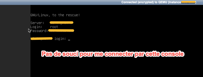

je viens poser une question car il y a quelque chose que je ne comprends pas dans le fonctionnement du "rescue mode". Je dois changer ma clé SSH sur mon serveur (instance). Pour cela, je le lance en rescue mode "https://docs.ovh.com/fr/public-cloud/passer-une-instance-en-mode-rescue/" (pas de souci) et ensuite je vois bien le mot de passe "root" dans la console VNC et j'arrive à m'y connecter. Par contre pas moyen de faire de copy/past pour ma nouvelle clé SSH.

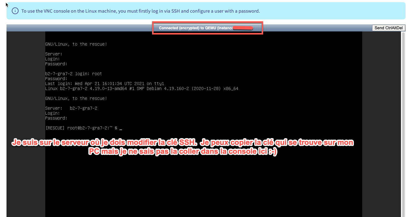

Mais je ne sais pas faire de copy/past en utilisant VI ou VIM dans la console. Si j'essaie de me connecter avec les mêmes infos depuis un PC sous FEDORA via le terminal en SSH je reçois un "time out". Depuis un terminal je peux faire du Copy/Past sans souci. Maintenant si il y a moyen de faire du Copy/past dans la console VNC de chez OVH je suis preneur :wink:

Oui je sais faire du Copy/Past dans un terminal :wink: mais la connexion dans un terminal ne fonctionne pas. Donc je suis dans la console VNC OVH et pas moyen de faire du copy/paste :frowning: ==>
Est-ce que mon explication est plus claire ?

Autre chose. La console VNC ne prends pas en compte les copy/paste… du coup, si vraiment tu n'as pas d'autre solution, il te faudras fonctionner autrement comme dit par Sich : mise a dispo de la clé publique dans un espace web t'appartenant, un petit wget ou curl sur le ficher et tu l'injecte dans ton fichier ssh.

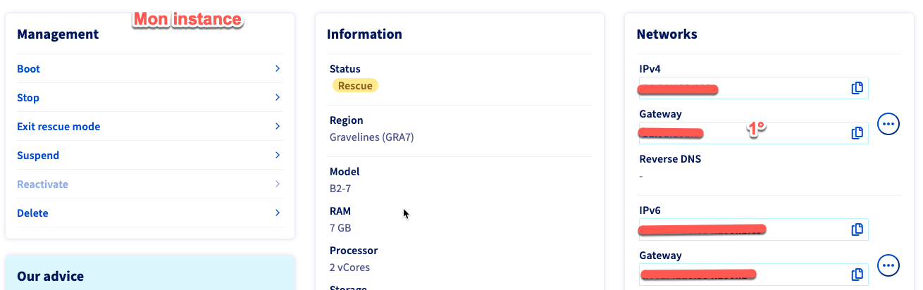

@Jalinn : Voici mon instance et les GW (j'ai mis des chiffres pour répérer les GW dans mes "printscreen".

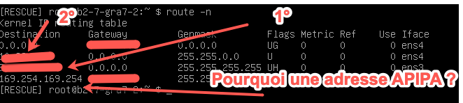

quand je fais le route -n je vois bien ma GW

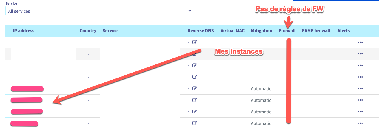

@Jalinn : je ne comprends pas la route qu'il faut modifier pour faire du SSH vu que toutes les GW sont présentes quand je fais un route -n et pas de règles FW
Merci pour vos retours car je ne comprends pas où je dois continuer à chercher et/ou changer. :slight_smile:
Hello.
Le soucis, c'est en masquant l'ensemble des adresses ce n'est pas simple x)
dans ton route -n, regarde ta première ligne :
dest 0.0.0.0 Gw x.x.x.x […] ens4 ==> tout le trafic qui doit partir vers l'exterieur (dest 0.0.0.0) part via ton port vRack (généralement ens4 = vrack, ens3 ext-net).
ex de conf bonne ou la GW ext-net est mise par defaut (sur une de mes instances) :
> Destination Gateway Genmask Flags Metric Ref Use Iface
> 0.0.0.0 54.xx.xx.1 0.0.0.0 UG 0 0 0 eth0 <<<==== destination par defaut sur ext-net
> 10.0.0.0 0.0.0.0 255.255.255.0 U 0 0 0 eth1 <<<==== routage de mon interface vrack
> 54.xx.xx.1 0.0.0.0 255.255.255.255 UH 0 0 0 eth0
> 169.254.169.254 10.0.0.3 255.255.255.255 UGH 0 0 0 eth1
Dans ton cas, je pense que tu dois avoir ça du coup :
> 0.0.0.0 10.xx.xx.1 0.0.0.0 UG 0 0 0 eth1 <<<=== destination par defaut sur vrack
> 54.xx.xx.1 0.0.0.0 255.255.255.0 U 0 0 0 eth0 <<<=== routage de mon interface vrack
Pour fix rapidement, tu peux redéfinir ta route par défaut via la console VNC :
> `# route add default gw 54.xx.xx.1`
et là, magie, ton IP ex-net va prendre le dessus et tu pourras te connecter.
Concernant l'adresse APIPA => elle est utilisée par le service metadata agent d'Openstack pour charger les info cloud-init (entre autre), lors du démarrage de la VM.
C'est tout a fait normal donc :slight_smile:
