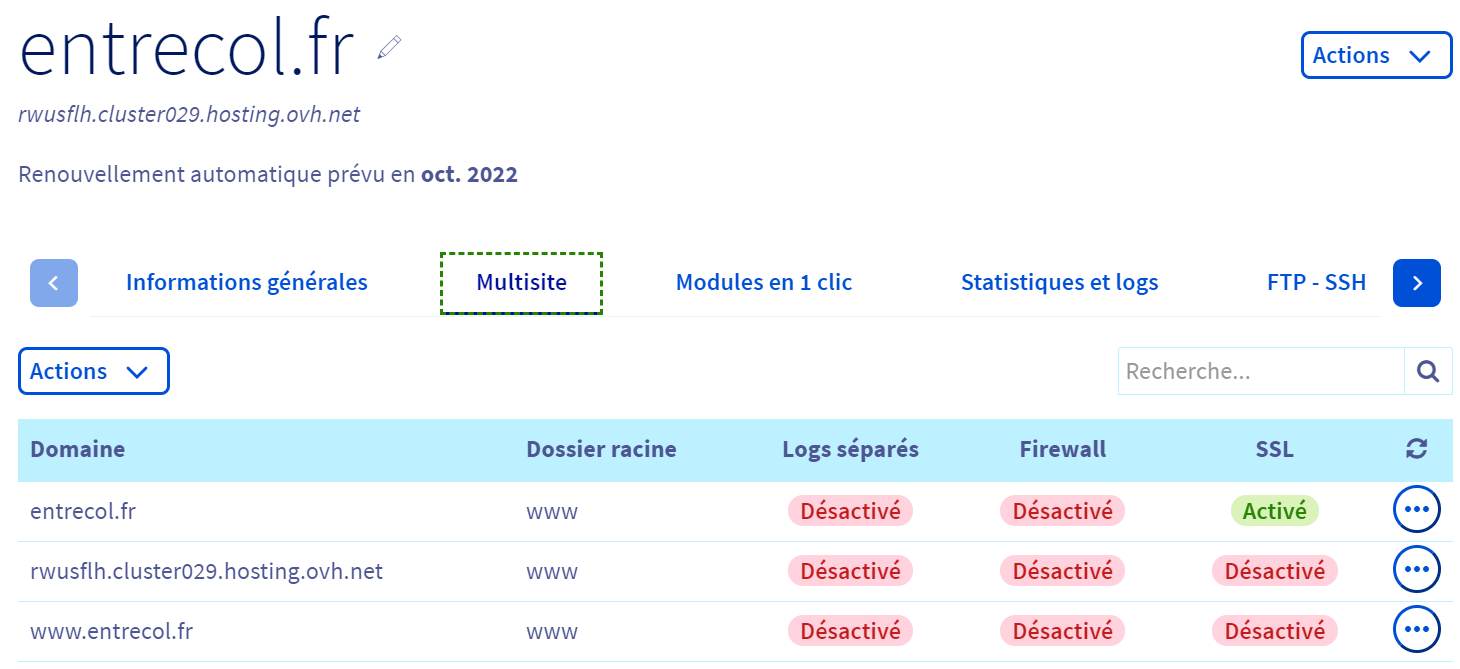

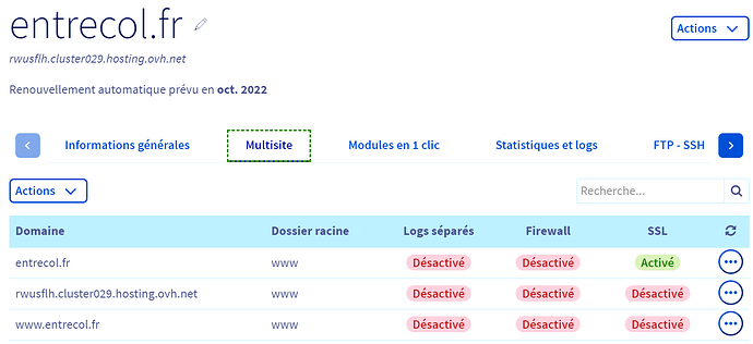

1) dans mon espace perso , hébergement de entrecol.fr, j'ai ceci :
Notez la partie "SSL" qui n'est pas activée. Et pourtant cela fonctionne. Dois je faire d'autres actions à ce niveau ? Ou non, tout est OK ?

Enfin vous devez activer SSL sur votre hébergement OVH, juste pour votre domaine sans www (puisque celui avec www n'est pas chez OVH)

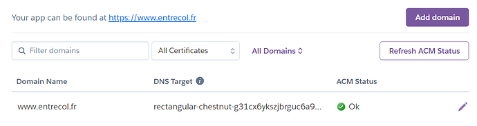

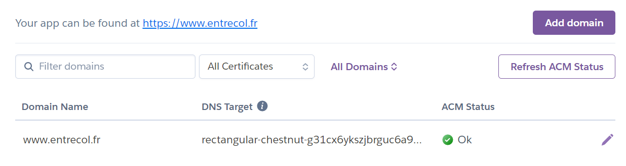

Pour info voici ce que heroku m'indique pour que mon domaine pointe vers l'appli :

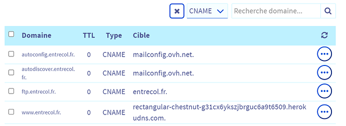

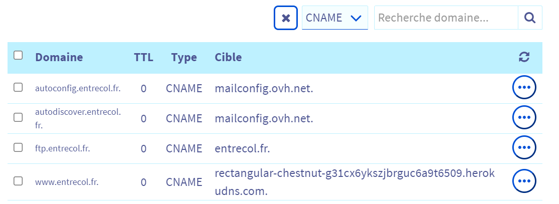

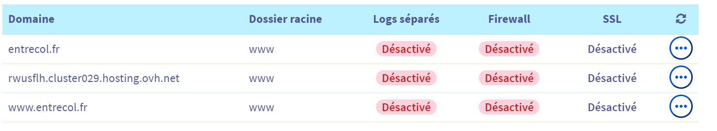

Et voici ce que j'ai ce matin chez ovh :
pour le DNS :
Et pour l'hébergement :
