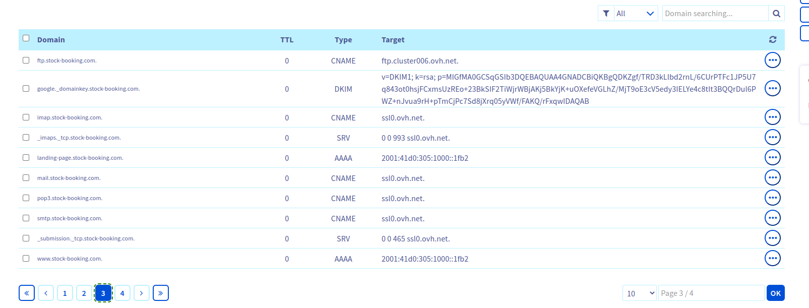

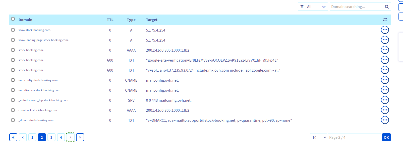

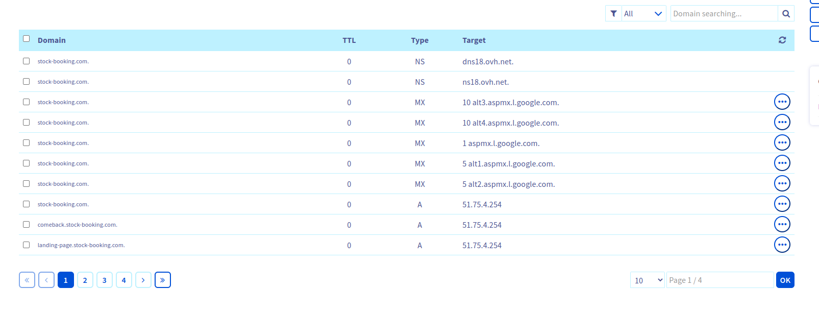

Voici l'espace zone DNS, on y voit bien l'IP 51.75.4.254 qui correspond a la cible.
La modification a ete faite via l'interface web, je n'ai pas fait de refresh explicite, j'ai simplement changé les records A/AAAA pour pointer sur la nouvelle IP.
