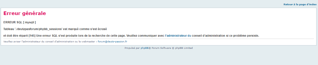

Souci MySQL 24-25/02 sur offre Pro 2010?
mon forum a rencontré un petit souci entre mercredi 24 et jeudi 25 février, symptôme assez étrange, comme si la base MySQL était passée en readonly.
RAS dans les logs du moteur de forum (phpbb).
Mon site est sur une offre Pro 2010, filer 678
Je vais en // ouvrir un sujet similaire sur la communauté phpBB FR voir si j'ai plus de billes sur l'erreur.
Merci pour retours
passée en readonly
Ce peut être un dépassement de quota sur la capacité maximum.
Négatif. La base fait 420Mo sur 2Go de capacité.
J'ai néanmoins procédé à un truncate + optimization + repare sur la table, à voir par la suite.
C'est la toute première fois que cet incident arrive au demeurant
