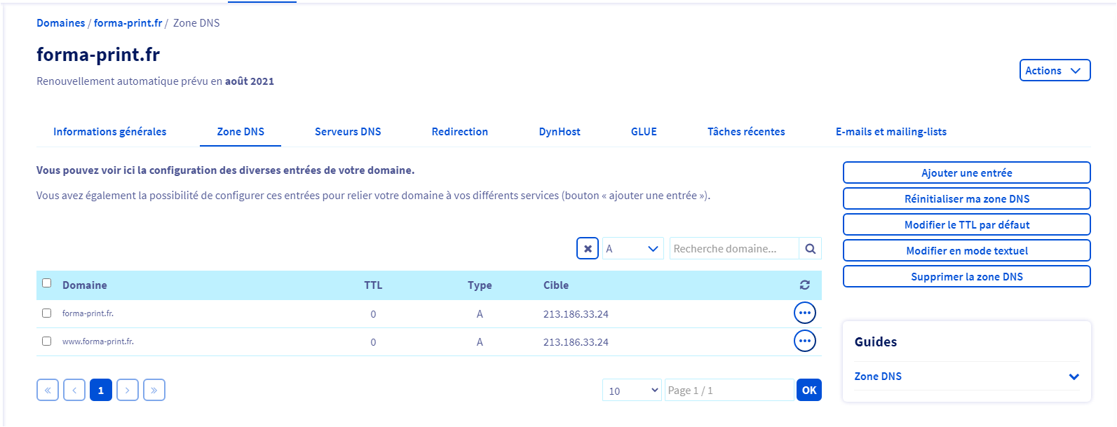

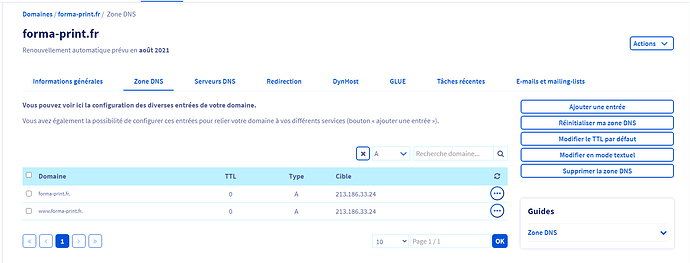

Depuis hier, j'essaie de rediriger un domaine externe ( mais chez OVH) forma-print.fr sur mon herbergement multi-site 213.186.33.24

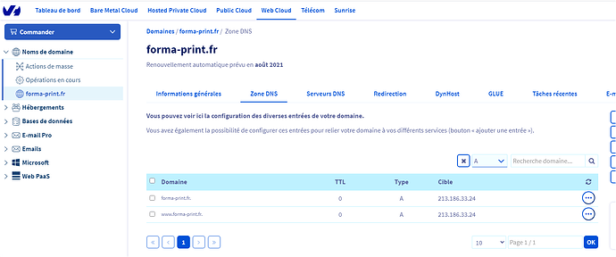

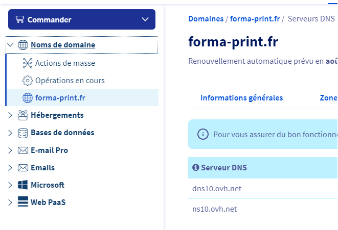

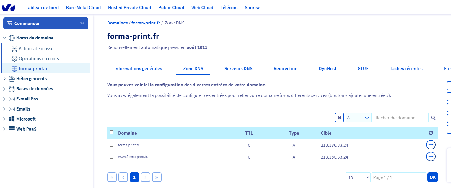

Au niveau de la configuration forma-print.fr, j'ai créé les deux entrées de type A et AAAA ( je n'en ai pas d'autres) ainsi que le TXT "ovhcontrol". Je retrouve bien les redirections qui semblent correctes.

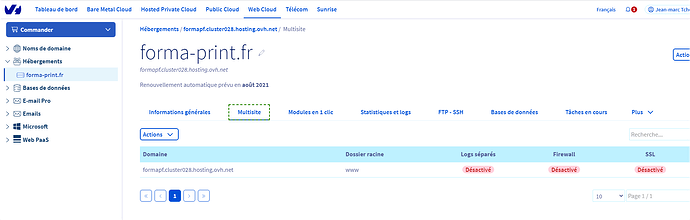

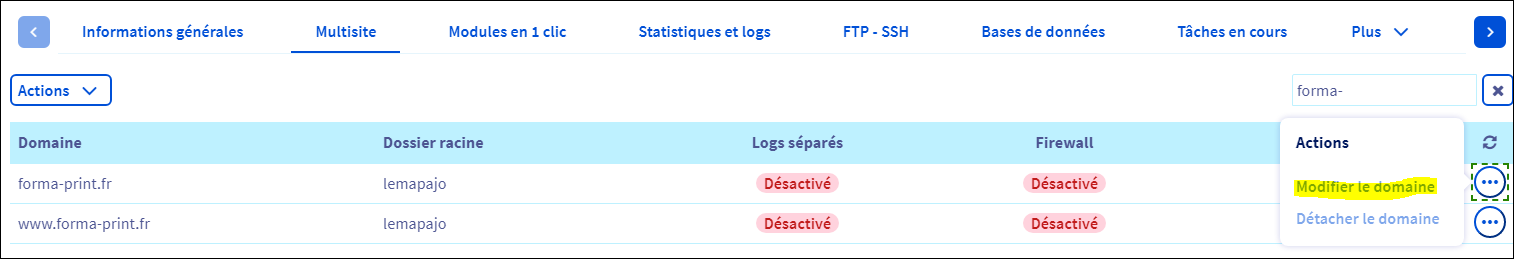

Du coté de mon hébergement principal, j'ai ajouté le domaine mais je n'ai toujours pas la possibilité de "Modifier le domaine" qui est grisé. Cela m'intrigue! :
Le plus génant est que j'ai toujours un vilain "Site not installed" qui bloque au niveau du "website"
Vous n'utilisez bien qu'un unique ID OVH pour tout ça ? Vous avez créé et vous tentez de modifier ces entrées Multisites avec un ID qui en a les droits (admin) ?

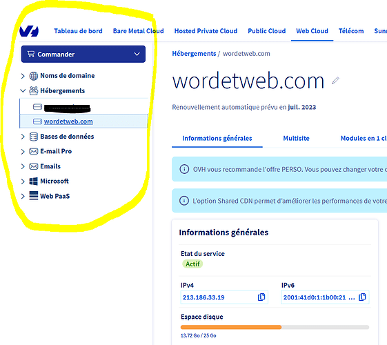

@Gaston_Phone

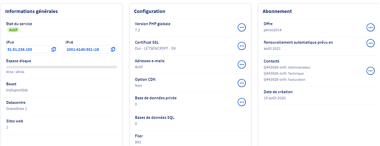

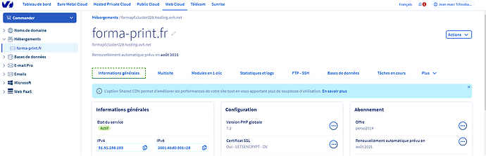

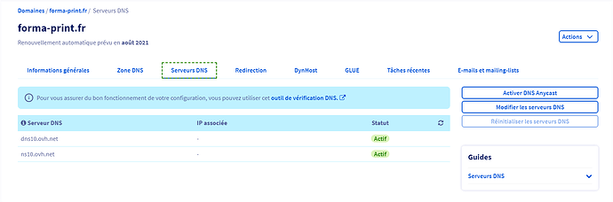

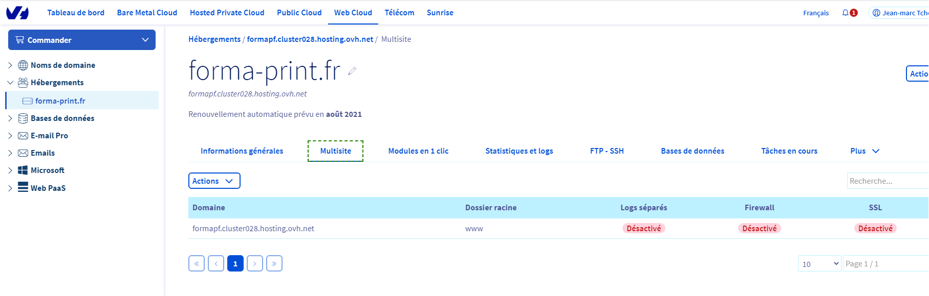

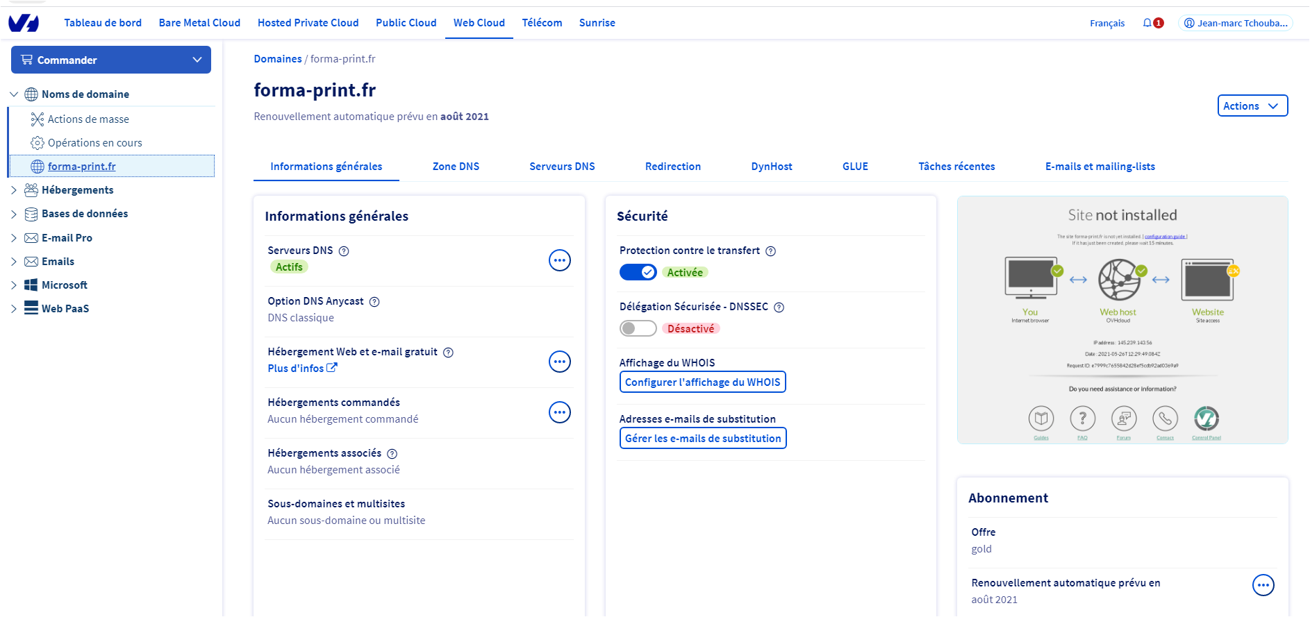

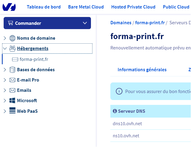

Voici les copies d'écran coté domaine forma-print.fr :

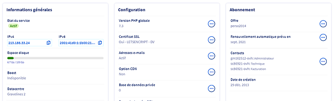

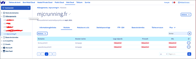

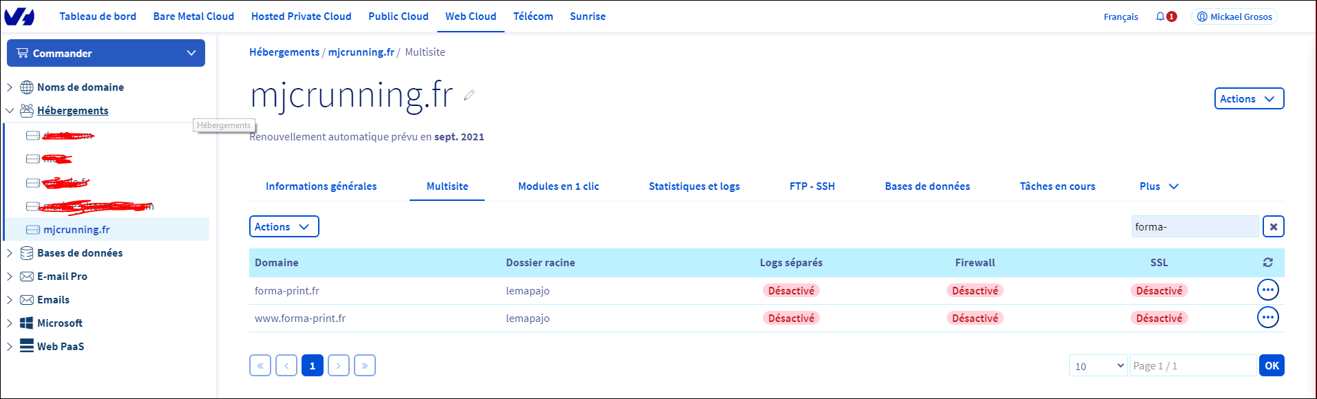

Et les copies d'écran coté domain qui héberge:

Les domaines , les dns et les IP sont chez OVH.
Le domaine forma-print.fr appartient à quelqu'un d'autre : il y a donc deux ID ovh pour lequels j'ai les droits admin

Mais il me faut les pages entières :
Je ne vois pas ce qu'il manque :slight_smile:
Voici ce que je comprends par pages entières:
Merci et désolé si incompréhension il y a!
Tout le coté gauche !
Exemple :
oups
Voici:
L'hébergement ne sert thèoriquement à rien vu que je redirige sur mon hébergement principal

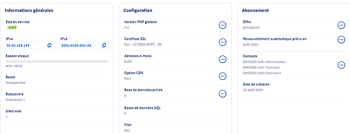

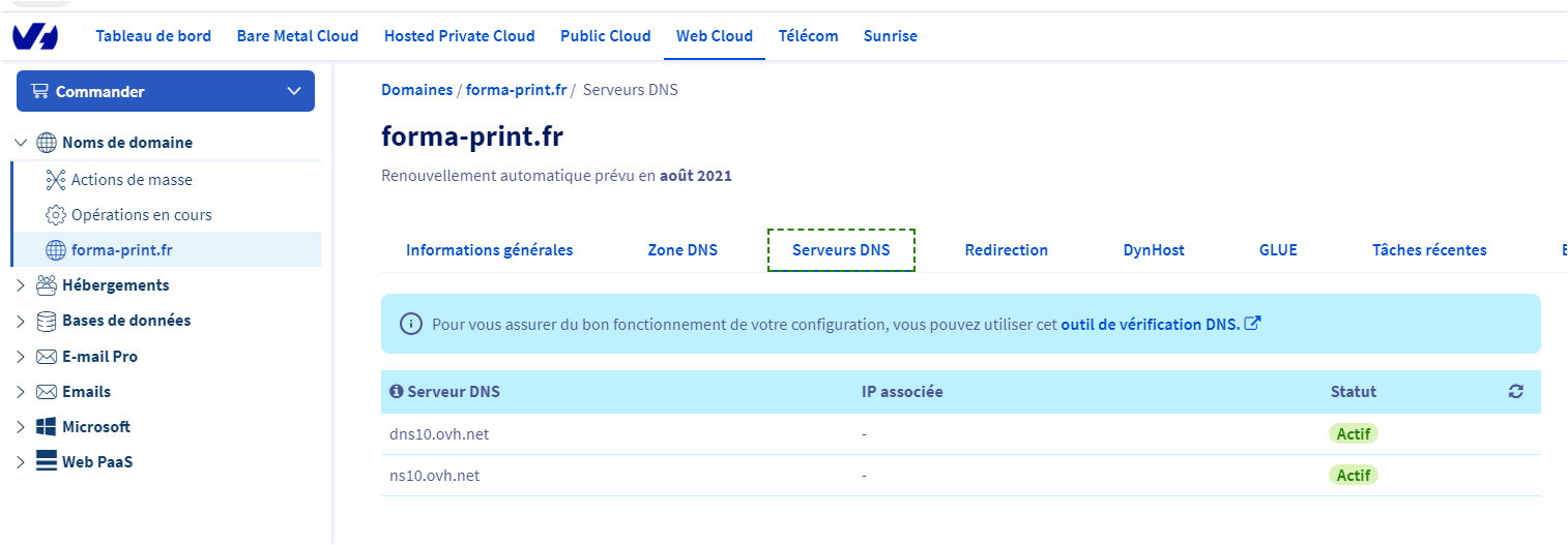

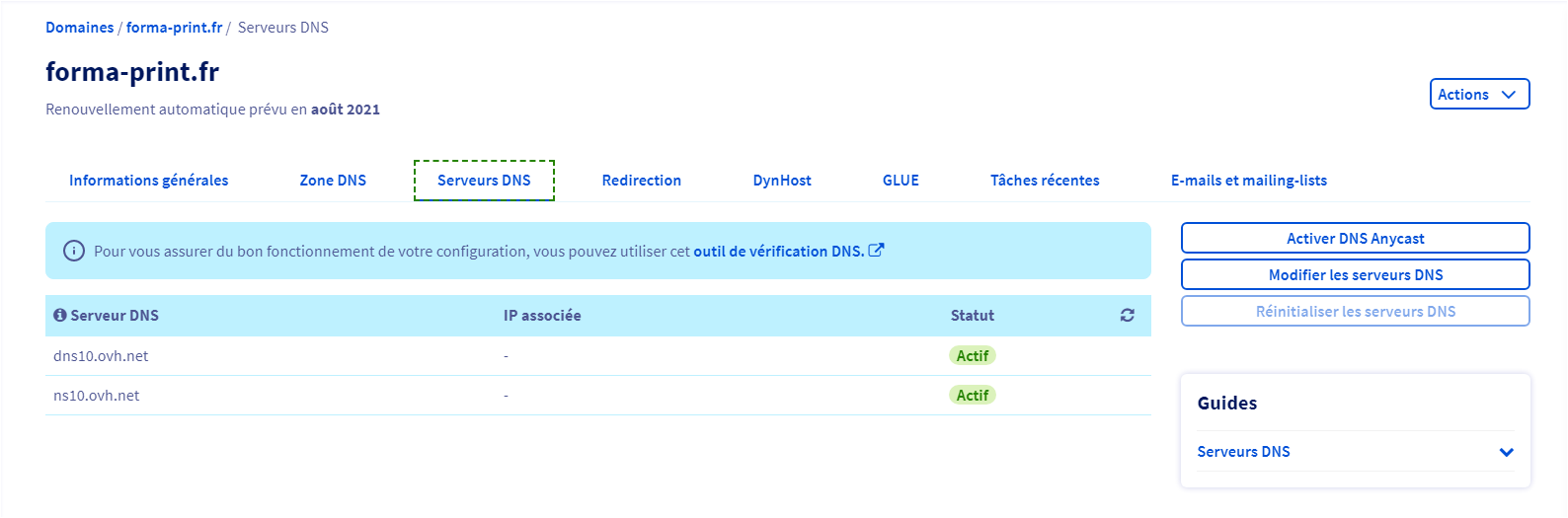

Pour être plus précis sur les infos générales du "domaine source"

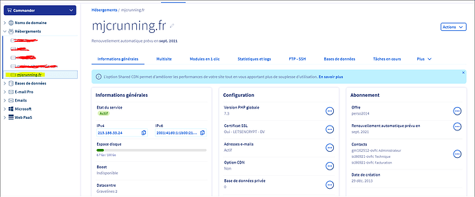

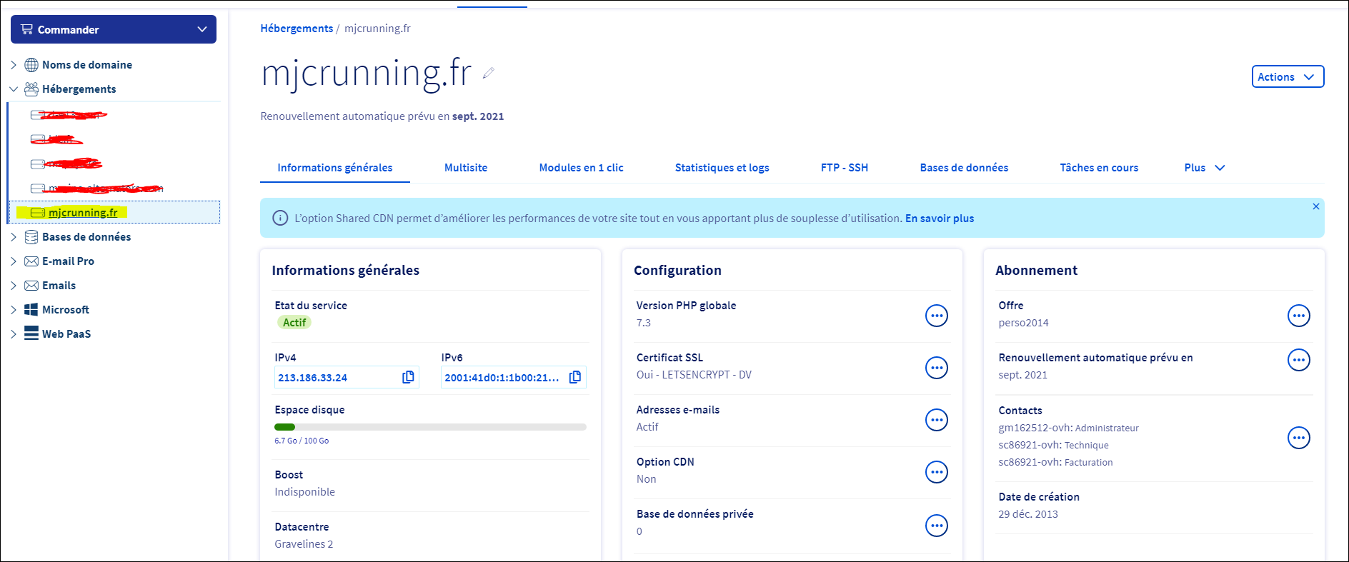

Coté destination:
OK, et c'est bien dans l'hébergement "de destination" que vous avez défini le Multisite mais que vous ne pouvez le modifier ?
oui effectivement
Il manque pour la destination xxx.fr
Voici (filtré) :
Ce sont les fameux que je ne peux pas modifier ( pour par exemple paramétrer le SSL) …

dig forma-print.fr donne :
;; ANSWER SECTION:
forma-print.fr. 1359 IN A 213.186.33.24

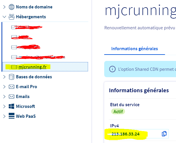

Ce qui correspond bien à :
Le site https://www.mjcrunning.fr est bien actif.
