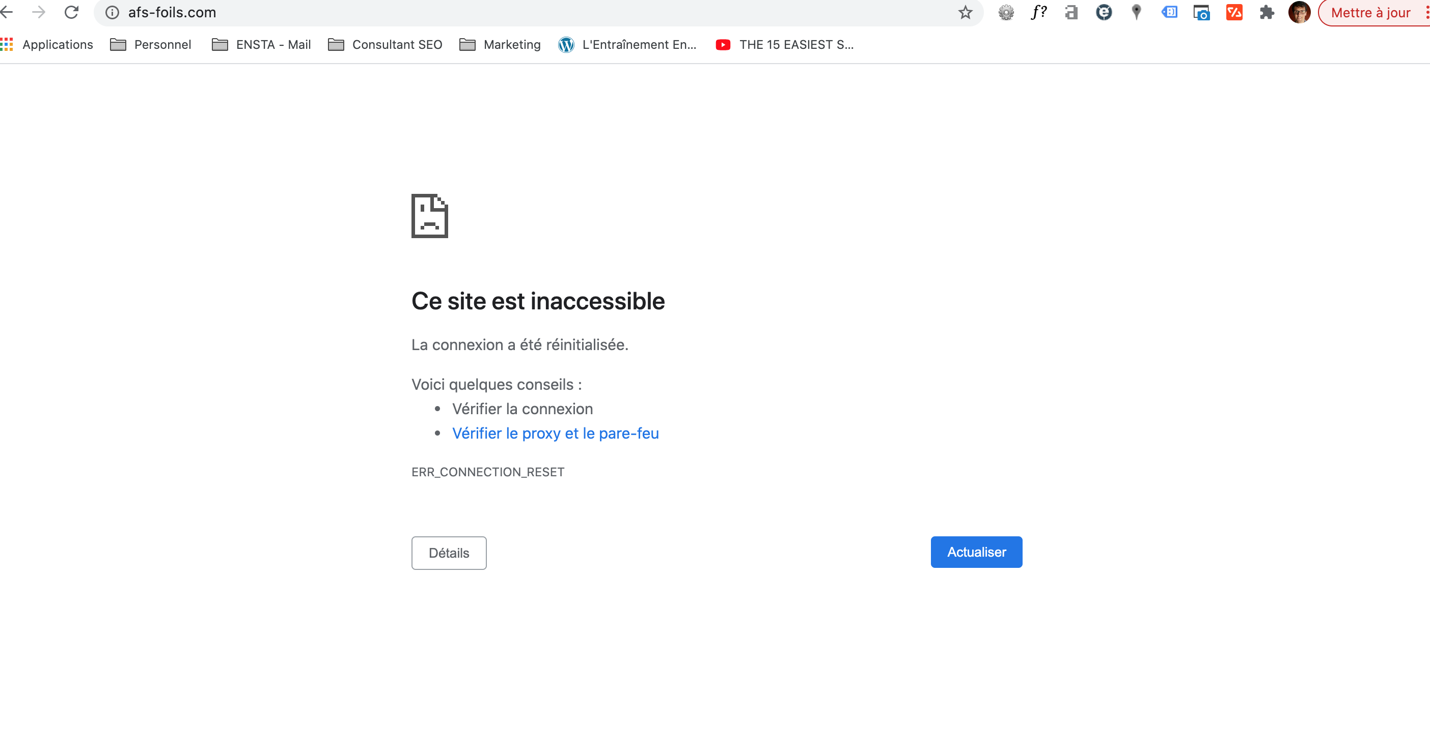

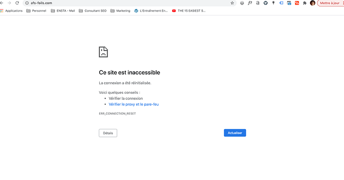

Petit souci de redirection apparement. J'ai 5 noms de domaines (afs-foils.com, nahskwell-sup.com, foilandco.com, sealion-concept.com, ahd-boards.com). Le site web principal est foilandco.com
Je voulais faire pointer les 4 autres noms de domaines vers des pages spécifiques du site web.
Cela fonctionne sur certains PCs mais affichent cette erreur sur d'autres. J'ai eu le support OVH mais qui n'avait pas la solution
Sur le mien par exemple, tout fonctionne avec ahd-boards.com et nahskwell-sup.com mais erreur avec afs-foils.com et sealion-concept.com.
C'est un problème DNS, désactive DNSSEC, je ne vois pas d'autre anomalie.
1concept.comconcept.com
ça renvoie sur foilandco.com
probablement le même problème.
perso je dirais que le problème est plutôt le serveur de redirection OVH qui prend pas en charge le https.
Comme dit dans la FAQ, pas utiliser la redirection OVH.
Note : pour 1foils.comfoils.com ==> pas de zone DNS présent sur (d)ns17.ovh.net
foilandco.com ==> le seule qui dirige vers l'ip du cluster directement
EDIT :
DNSSEC Valide car il n'y a pas de DNSSEC activé sur les domaine visiblement.
Exemple : https://dnsviz.net/d/nahskwell-sup.com/dnssec/ + https://dnsviz.net/d/sealion-concept.com/dnssec/
Ca marche, merci beaucoup pour vos retours ! J'ai essayé de faire une redirection sur le http mais même souci. Par contre si je n'utilise pas la redirection OVH, comment pourrais-je faire ? Je pensais à hebergement gratuit sur chaque nom de domaine avec htaccess qui repointe vers l'URL cible. Par contre, je n'arrive pas dans le htaccess à mettre l'URL cible foilandco.com/fr/afs-foils
