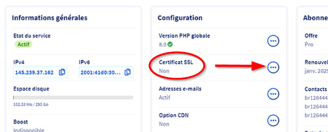

Mon hébergement/serveur est chez OVHcloud avec formule Pro , j'ai malheureusement choisis l'installation automatique module WordPress, après avoir lu quelques sujets je me demande si mon soucis ne vient pas de là…ça a l'air récurrent.
Suite mail OVH pour aller sur le liens d'administration, rien ne se passe, création Mardi 09/01 .

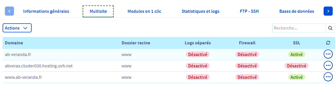

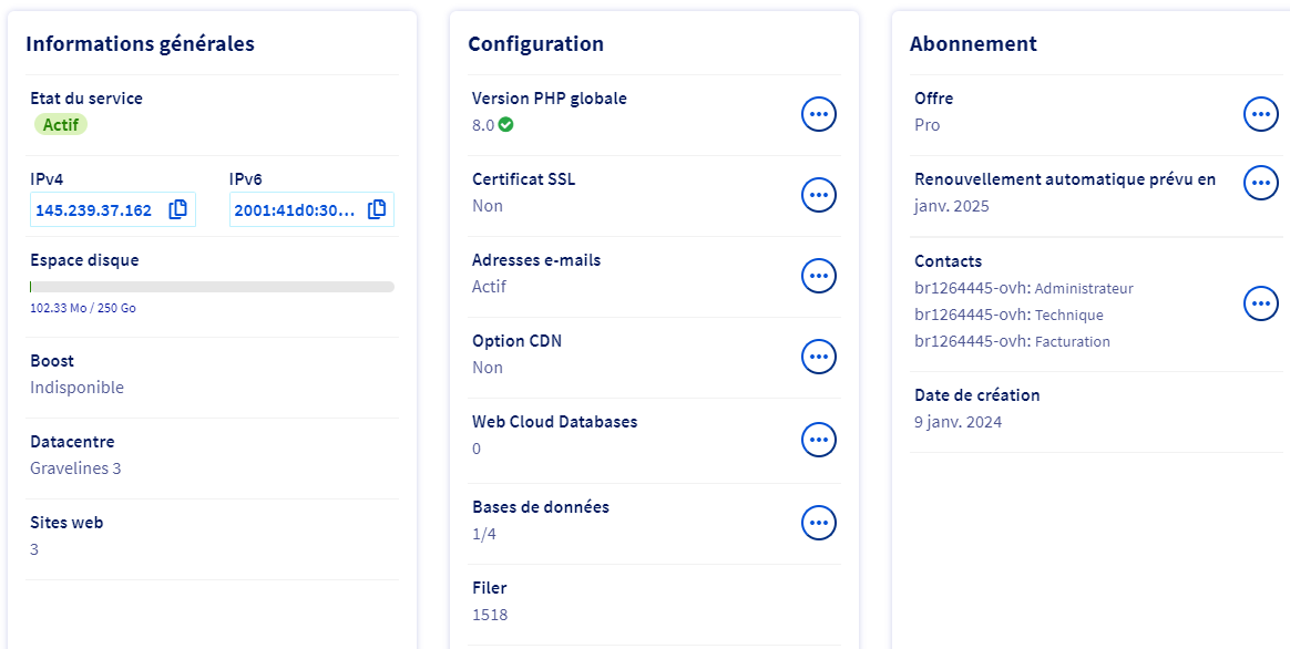

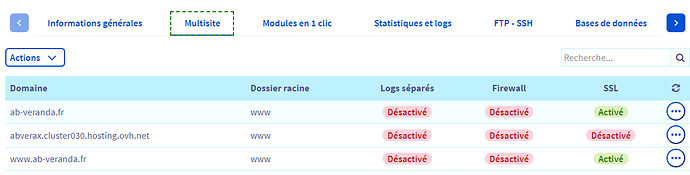

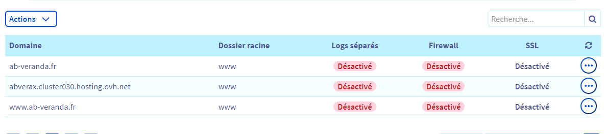

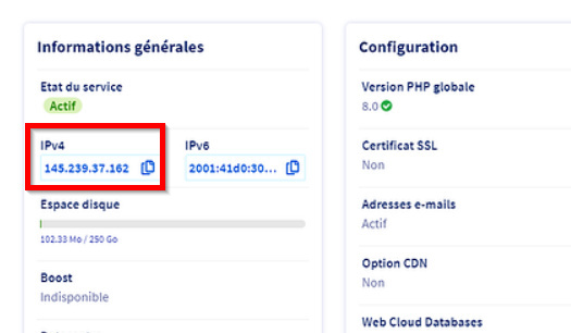

Ci-dessous capture des infos générales, et autre capture onglet multisite, pourquoi ces "désactivés "?
Je n'ai pas du tout touché à la zone DNS suite création . Est ce la solution ?

Il semble que vous ayez tenté votre chance avec des redirections, ou bien vous avez commandé l'hébergement et le domaine séparément, et la connexion entre les deux n'est pas faite.

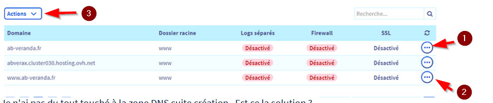

Dans un premier temps, allez sur Domaines > zone DNS
et là vous allez changer les 213.186.33.5 par l'adresse de votre hébergement:

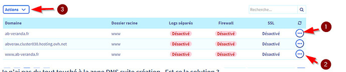

Ceci réalisé, allez sur hébergement et mettez SSL: oui
et puis
en 1 et 2, vous changez SSL:non par SSL:oui (et vous conservez bien dossier racine:www )
en 3, actions -> regénérer le certificat
Ca va tout de suite aller mieux.
Bonjour et un grand merci à vous deux pour vos retours,
J'ai commencé dans l'ordre et suivi les indications de Fritz2cat, ce qui semble concluant car j'ai pu ouvrir le site et interface WP.
