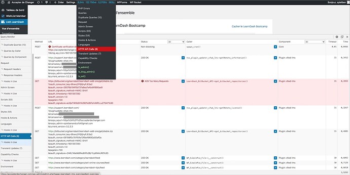

Cette capture est après le retour fait au dev du plugin.

> Cette capture
montre que bitbucket bloque pour un nombre de connexions trop élevé?
